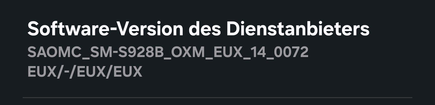

Ich hab die CSC geändert und die März Firmware drüber gebügelt per Odin, wie kann ich heraus finden welche die passende Firmware ist, damit ich die CSC wieder rückgängig auf EUX machen kann? Kann mir einer bitte da weiter helfen.
Normalerweise sollte man sich erst damit beschäftigen/Fragen und dann handeln.
Nicht anders herum. 🙂
Den CSC Wert kannst du unabhängig von der Firmware hin und her switchen.
Welche CSC du ursprünglich hattest, weiß ich nicht. Vermutlich EUX.
Ansonsten kannst du bei Samfw.com gucken, welche Firmware zu welcher CSC passt.
Reaktionen: Maxi_90
Also sollte ich eine ILO Firmware flashen um wieder zurück auf EUX CSC wechseln zu können? Bitte korrigiert mich.
Ich kenne deine Ausgangslage nicht genau, aber wenn du wieder zurück auf EUX willst, ändere die CSC mit dem SamFW Tool auf EUX und flashe per Odin die aktuelle EUX Firmware.
Wenn du die aktuelle EUX Firmware bereits geflasht hast, brauchst du nur mit dem SamFW Tool wieder die CSC auf EUX ändern. Dann passt wieder alles.

Die aktuelle EUX Firmware ist drauf und die CSC auch auf EUX gewechselt. So sieht es dann aus;

Ja, dann ist wieder alles original sozusagen, wenn du das so wolltest.
Allerdings sehe ich deinen Firmware Stand nicht. Also ob das stimmt, kann ich dir nicht sagen.
Hättest den Screenshot nicht so beschneiden müssen.
Ich finde ja nach wie vor interessant, dass beim ILO Wechsel alle ersten 3 Stellen auf ILO stehen. Und danach EUX/EUX.
Bei der EUX war dies anders und die Stelle der "esim"/zweiten Sim war mit nem Strich versehen.
Ob es was zu sagen hat weiß ich nicht, aber scheint als ob samfw hier fix ne CSC setzt.
Laut samfw bin ich zumindest aktuell und check dir das ob noch was kommt an Firmware Updates @wotzefak80.

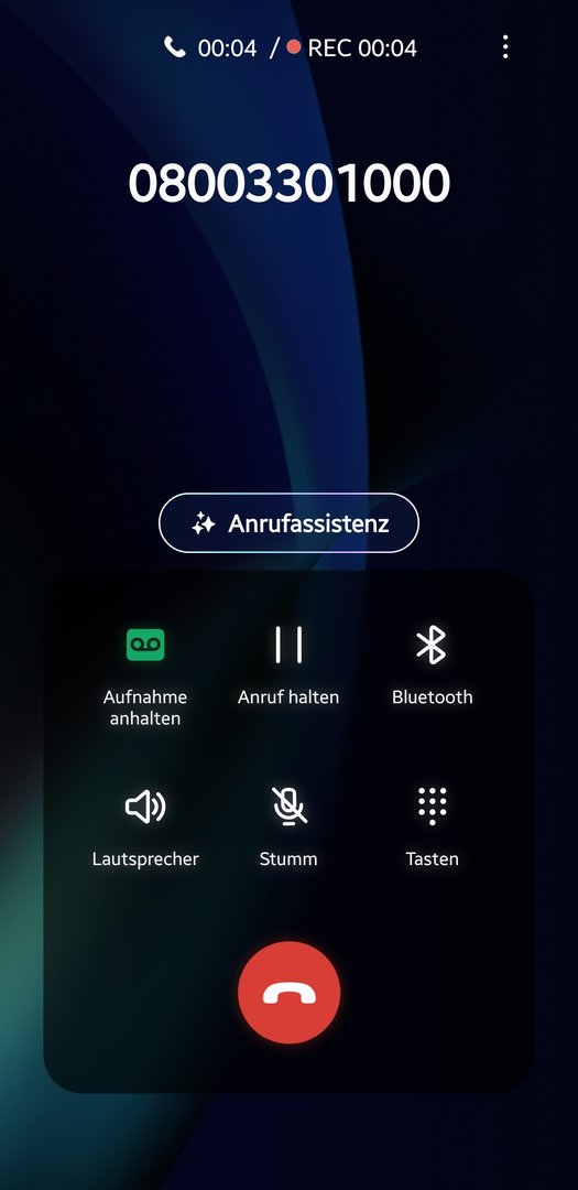

Ich habe mal aus Neugier INS (Indien) eingestellt.
Was bis jetzt auffällt:
-Anrufaufnahme funktioniert, aber es ist optisch etwas anders geregelt.
Wenn man die Aufnahme (neben der Automatik) manuell während des Anrufs starten/stoppen will, gibt's keinen direkten Button mehr, sondern man muss über die 3 Punkte oben rechts gehen.
- HD,HD+ wird angezeigt, allerdings nur kurz beim Anrufbeginn.
- Der Button unter Einstellungen > Software Update > automatisch über WLAN laden ist vorhanden (war bei ILO ja weg)
- Es installiert sich eine App namens "My Galaxy", die aber nicht weiter interessant ist.
Irgendwelche Samsung Dienste.
Ich lasse es erstmal so. Mal gucken, was die nächste Zeit noch auffällt.

@wotzefak80 Danke euch für die Erfahrungsberichte. Ich persönlich bin noch bei ILO und zufrieden. Unterschiede scheinen es ja kaum zu geben?!..
Außer der Record Call Button in der Phone App?.. Akku läuft wie gehabt bei euch?
