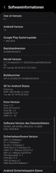

Mir wird auch kein Juni Update angeboten EUX

@oerkmen NEIN! Auch das zwischen update ist nie erschien.
Man kann es ja mit Odin selbst drauf flashen und die Home CSC nehmen. Da wird wie beim OTA einfach die Original Firmware drüber gebügelt und man hat in 5 min was man will.

@Droidhelper Wie kommst du darauf. Die Firmwares sind nach den Aussagen hier im Forum gleich. So lange du mit der Home CSC flssht bleibt es bei ILO
@oerkmen das kann dir hier niemand sagen. Aber du kannst dir mit Odin EUX drauf flashen mit Home CSC. Habe ich auch gemacht

@F800er
Hast Du mal versucht, das Handy mit dem PC zu verbinden, um dann zu schauen, ob Dir bei Smart Switch das Update angeboten wird? (Ist in dem Fall viel größer als über Ota, da es nicht nur die Änderungen zur vorherigen Version enthält)

@Jakarinato
ja habe gerade Smart Switch installiert ein Backup gezogen und danach auf Update geprüft, leider auch nichts vorhanden, bin immer noch auf Stand Mai 24. Samsung Members stehe ich in Kontakt, aber auch viel Bla Bla anstatt Lösungsansätze ;-(
Danke für die Unterstützung hier :)
