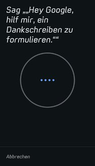

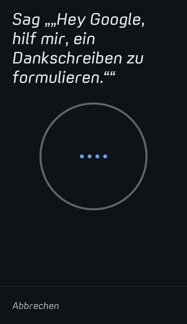

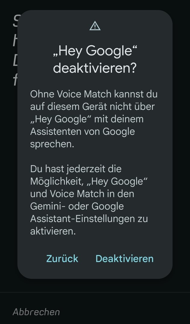

Also bei mir ist dann hier Schluss, siehe Bild mit dem Kreis. Da soll ich Texte sprechen. Da leuchten die Worte Ă€hnlich wie beim Karaoke Singen auf, wenn er mich versteht. Macht es nicht. Hier komme ich leider nicht weiter. Kann nur auf Abbrechen tippen und dann wird der Regler wieder deaktiviert. 😱

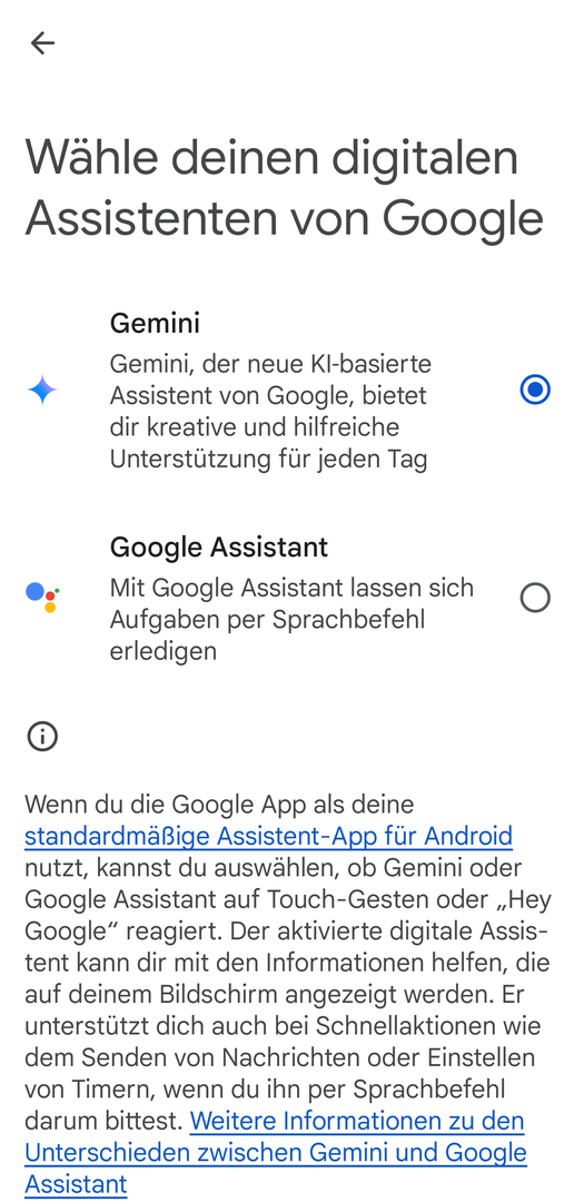

Den Assistent hast du schon durch Gemini ersetzt und bist mit deinem Google-Konto angemeldet? Alle Berechtigungen erlaubt? Und kein Gefrickel mit deaktivierten Diensten, die man glaubt nicht zu brauchen?

Hm, bei mir geht nicht beides. Ich muss mich fĂŒr einen der beiden entscheiden und der Befehl lautet bei beiden "Hey Google".

Dann normal alle Updates von Google installiert und ich konnte Voila erstmal Voice Match wieder aktivieren. Das Trainieren funktioniert nur halb, bricht nach 2 von 3 Fragen ab.

Also Standart ist bei mir Gemini eingestellt. OK Gemini als Hot Word funktioniert nicht, muss immer OK Google sagen.
Je nach Befehl schaltet er auf Gemini oder Assistent automatisch um. Einen Anruf tÀtigen kann zb. nur der Assistent, wÀhrend eine Netz Suche Gemini macht.
Google hat ja schon gesagt, das Gemini und der normale Assistant kĂŒnftig parallel laufen sollen und deshalb ja auch die Aktivierung geĂ€ndert wird. Vielleicht hĂ€ngt das also tatsĂ€chlich mit der Beta zusammen.

Was immer noch nicht geht, auf ALLEN GerÀten, das Anlernen des Sprach Modells. Aber jetzt lasse ich das erstmal so. Es geht ja erstmal die OK Google Automatik. Jetzt springt der Assistent bzw Gemini auf allen 3 GerÀten zeit-gleich an.
