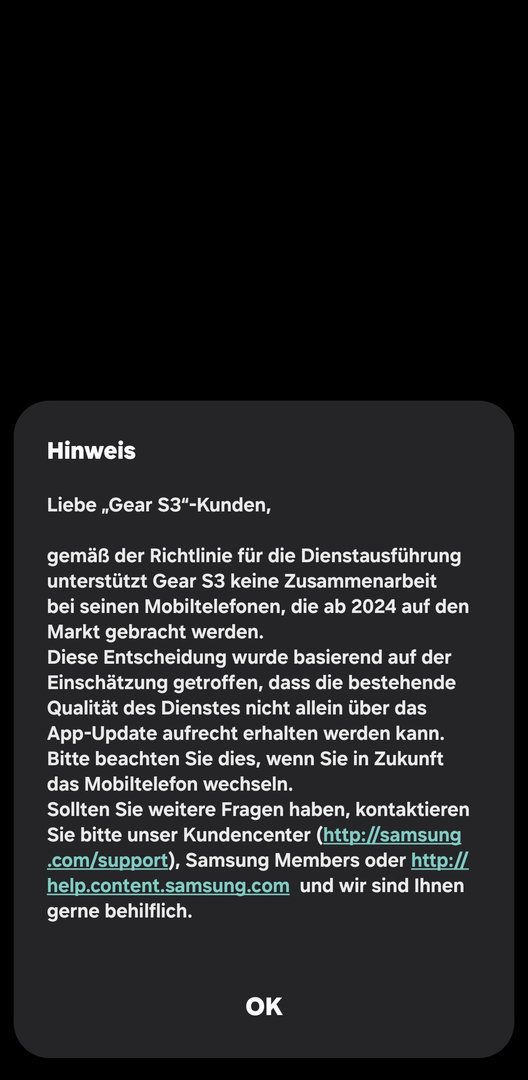

Ich habe ein S25U, das war nicht richtig beschrieben, sorry..die Uhr wird leider nicht mehr unterstützt, es soll wohl Möglichkeiten geben die Uhr zu verbinden.

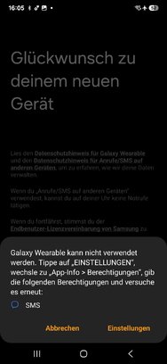

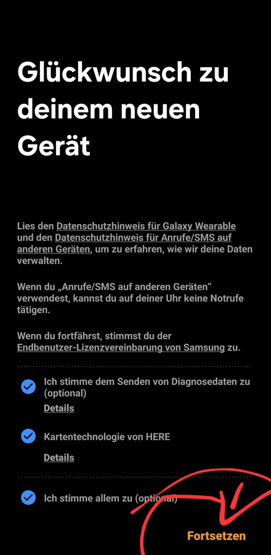

Also ich habe jetzt wirklich einiges versucht mit allen Anleitungen die ihr gepostet habt, danke dafür. Leider geht es nicht, ich bleibe beim Fortsetzen zum verbinden hängen, weil SMS nicht anwählbar ist.
Habe auch nach einer Anleitung in Flugmodus und Datum auf 3.12.2023 gesetzt, keine Chance...
Hier bleibe ich hängen und kann nicht Fortsetzen anklicken, da passiert nix mehr

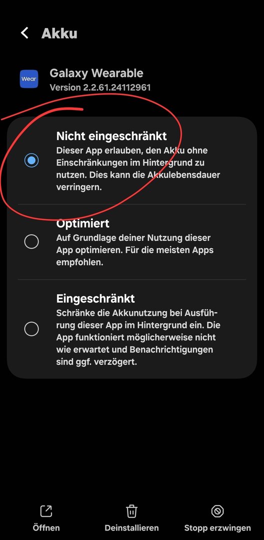

Aaaaber ☝️man muss in den -> Einstellungen -> Apps...jeweils beide Apps anwählen und oben rechts die 3 Punkte den "eingeschränkter Zugang" freigeben, sonst bleibt man da hängen beim "Fortsetzen"
Natürlich nicht vergessen, Akku Optimierung in beiden Apps ausschalten!

MarioLemieux66 schrieb:
Das ist die wearable App, mit der es bei mir am S24U final funktioniert hat
Wenn ich mich recht entsinne, hängt es nicht von der Gear App ab, sondern vom S-Plugin. das ein älteres sein muss!
Beides...wearable und S-Plugin.

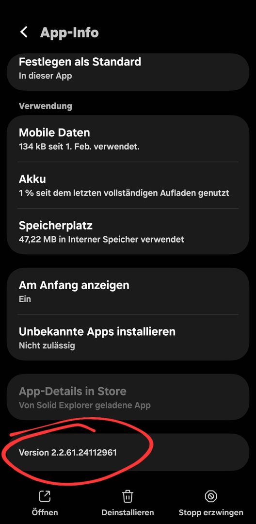

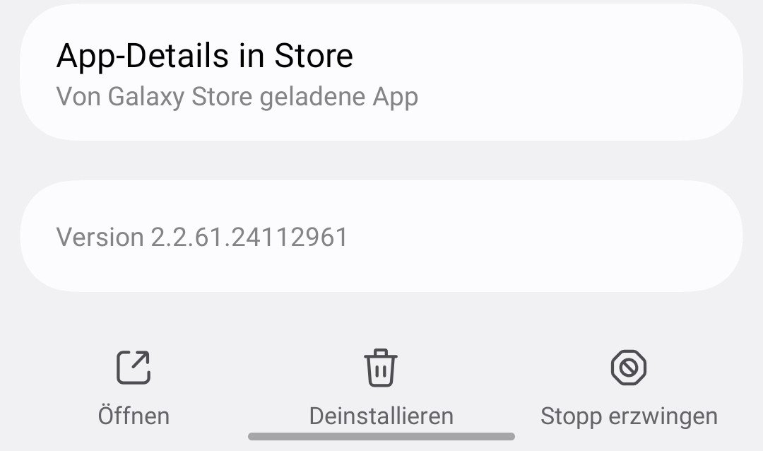

Ich war seit gestern Abend am testen. Diese Konstellation hat bei mir funktioniert.
Wearable: Version 2.2.61.24112961
Gear S Plugin: 2.2.03.23121551
Reaktionen: orgh, Orangehase07, MarioLemieux66 und eine weitere Person

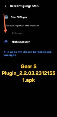

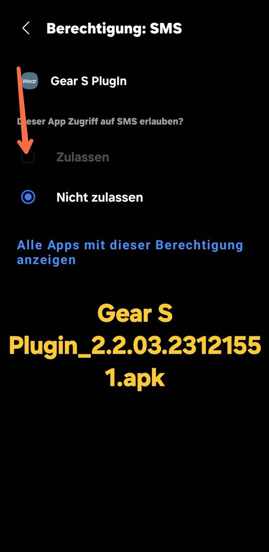

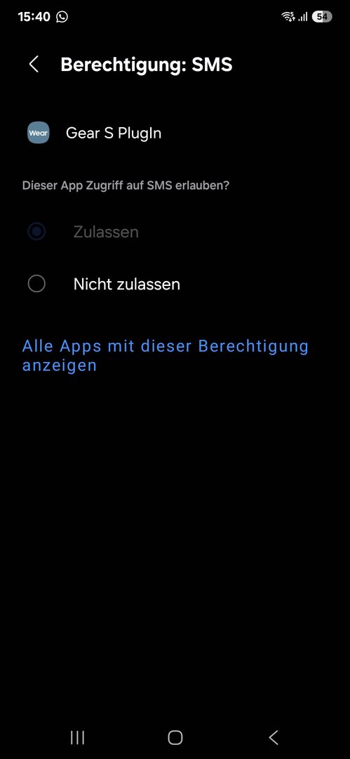

Hallo, ich habe das gleiche Problem uns nach folgender Anleitung vorgegangen. Der Kopplungsprozess wird angestoßen bleibt aber beim Punkt Zulassen von SMS hängen.
Hier die Anleitung:
If you download an older version APK of the Galaxy Wearable app, as well as the Gear S Plugin you can force it to work.
  1. Download the APKs
  2. Turn on airplane mode
  3. Manually turn on Bluetooth
  4. Change date and time to December 2023 (I used December 3rd)
  5. Install the APKs, Galaxy Wearable first and then the Gear S Plugin.
  6. Start to pair through the Galaxy Wearable app. At the end of the process when the devices are pairing, you'll have to turn airplane mode back off for it to finish.
  7. Change Date and Time settings back to automatic once it's finished.
  8. Never update the Wearable app again, and enjoy.
You will have to setup your watch again, as the backups of your settings can't be accessed, but otherwise it works beautifully on my Gear S3 Classic.
Die alten AKPs findet man leicht.

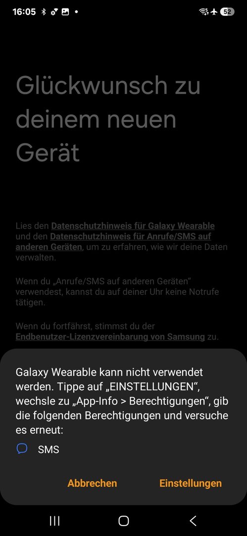

Es scheint zu funktionieren. ABER nach der Koppelung bleibt es in der App im Handy plötzlich an einer Stelle hängen (siehe Fotos) Galaxy Wearable kann nicht verwendet werden. Tippe auf EINSTELLUNGEN wechsle zu App-Info > Berechtigungen, gib die folgenden Berechtigungen und versuche es erneut.
Hier komme ich nicht weiter. Im in der APP folgenden Fenster ist unter Berechtigung SMS das Wort zulassen ausgeraut. In der eigentlich SMS App habe ich (meiner Kenntnis nach) alles zugelassen.
Kann mir bitte jemand helfen, wie bekomme ich es hin, dass ich SMS zulassen kann.
Danke für Hilfe

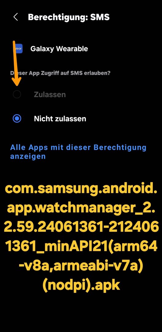

Ich habe exakt gleiches Problem. Das Menü mit den drei Punkten für den eingeschränkten Zugriff gibt es nicht...
Mach mal bitte einen Screenshot der App Einstellungen beider Apps. Dann kann ich die mit meinen vergleichen.
@Angel30 neue Uhr kaufen kosten doch nichts 🫢😅
Reaktionen: Angel30
@MarioLemieux66 Jetzt hab ich es hinbekommen. Habe nochmal die ganze App gelöscht, inkl. Gear S Plugin und neu installiert. Dann nach dem Neustart und klicken auf SMS, mit der Info dass der zugriff nur eingeschränkt möglich war - hier muss man auf OK zwingend drücken, kamen die drei Punkte oben rechts wo man den eingeschränkten Zugriff ermöglichen kann. Vielen Dank für deine/eure Hilfe!

ABER bei Starten von Wearable App kommt wieder die Meldung "Galaxy Waerable kann nicht verwendet werden. Tippe auf EINSTELLUNGEN..."
Dort kann ich sehen, dass ALLE Berechtigungen erteilt sind.
Das Handy habe ich auf Dez 2023 zurückgesetzt. Hätte ich das mit der Uhr auch machen müssen?
Was habe ich vielleicht falsch gemacht?
