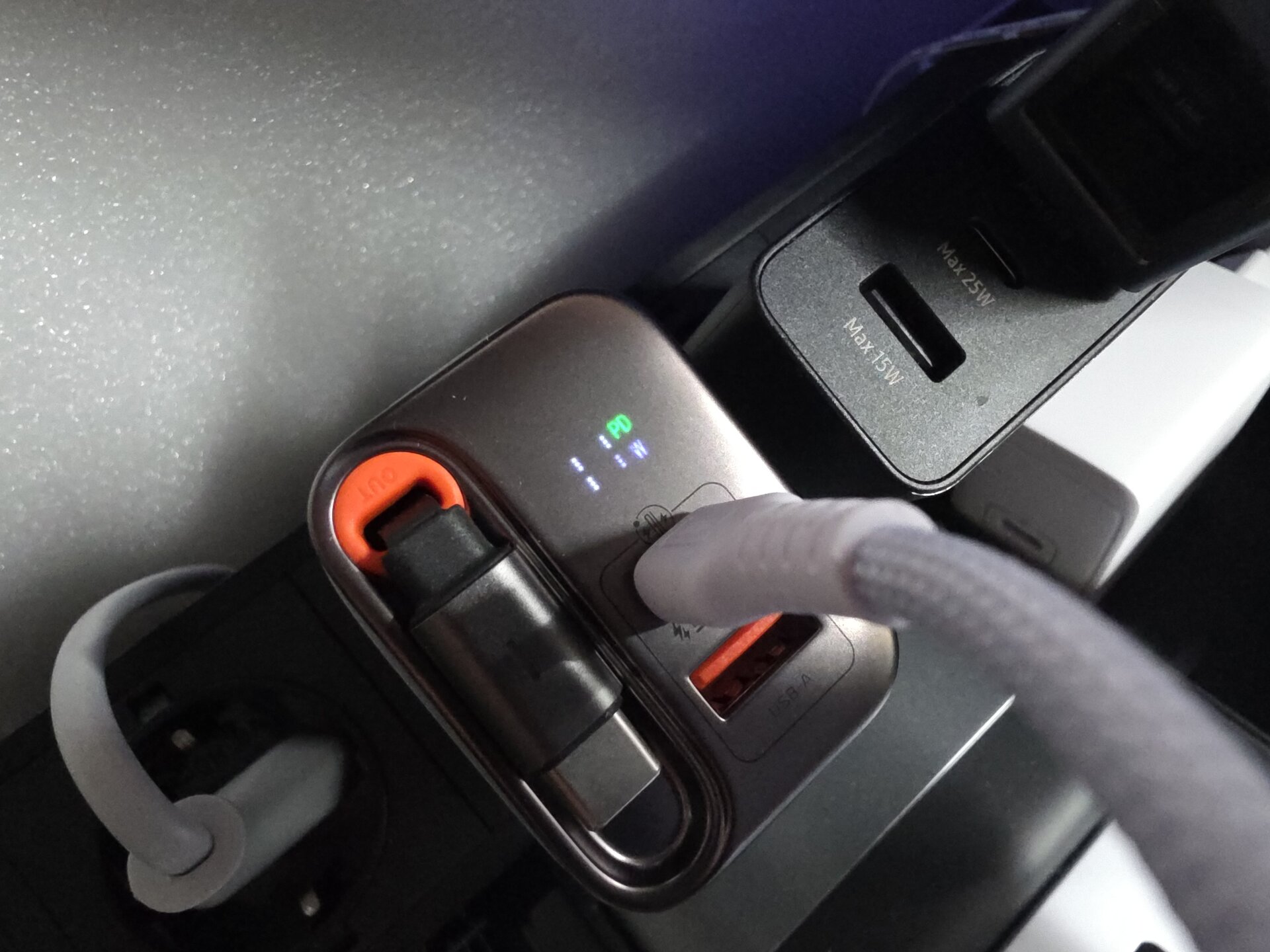

Das oben verlinkte Mcdodo 67W Ladegerät (mit dem herausziehbaren Kabel) macht im Zusammenhang mit dem INIU Qi2 Ladepad/-puck leider noch komischere Sachen als mit den INIU Ladegeräten:
Egal wie ich das S25U abnehme und wieder auflege:
- manchmal lädt es mit konstant 7-8W ohne grünes PD im Display, egal wie lange man das S25U drauflässt (passiert selten)
- manchmal mit 11-12W mit grünem PD im Display (passiert aktuell am häufigsten)
- manchmal mit 21W mit grünem PD (mit Glück ab und zu)
Das herausziehbare Kabel lädt das S25U mit Superschnellladen 2.0.
Auch ein USB Kabel am USB Type C Port direkt ins S25U lädt es mit SSL 2.0 ...
Leider kann man das Ladepad nicht mit einem anderen Kabel testen, da es fest verbaut ist... alles merkwürdig.

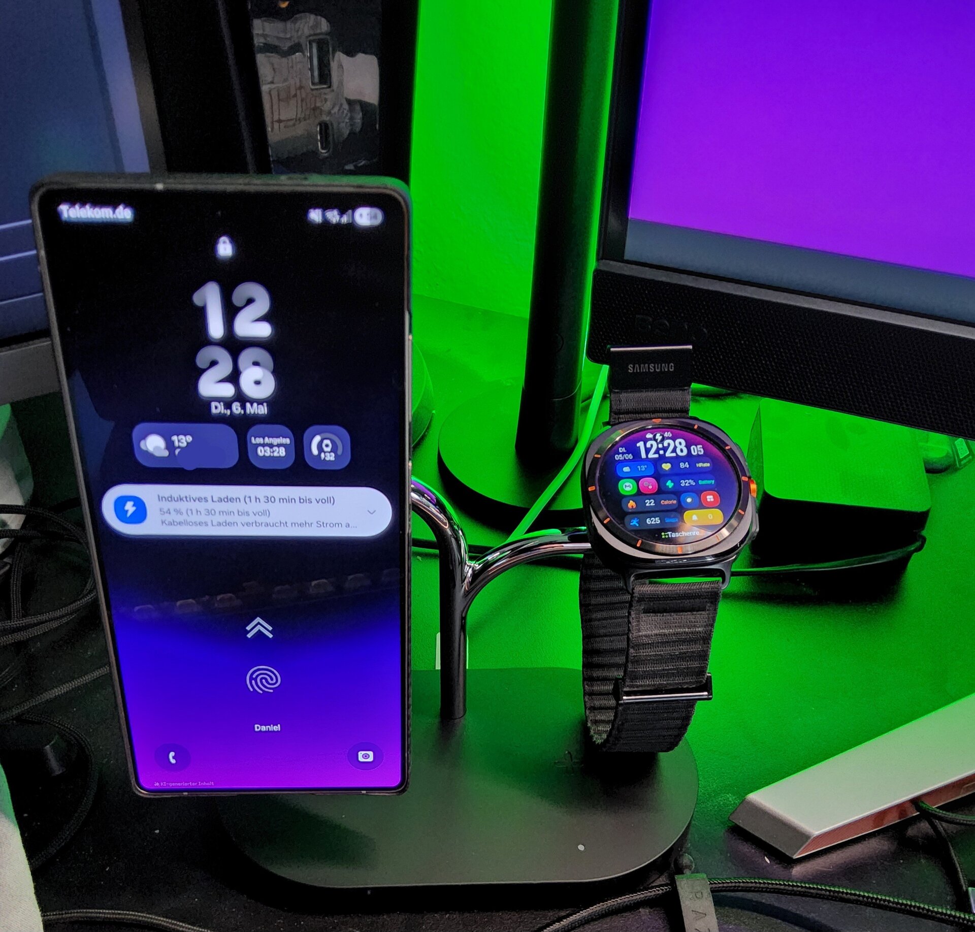

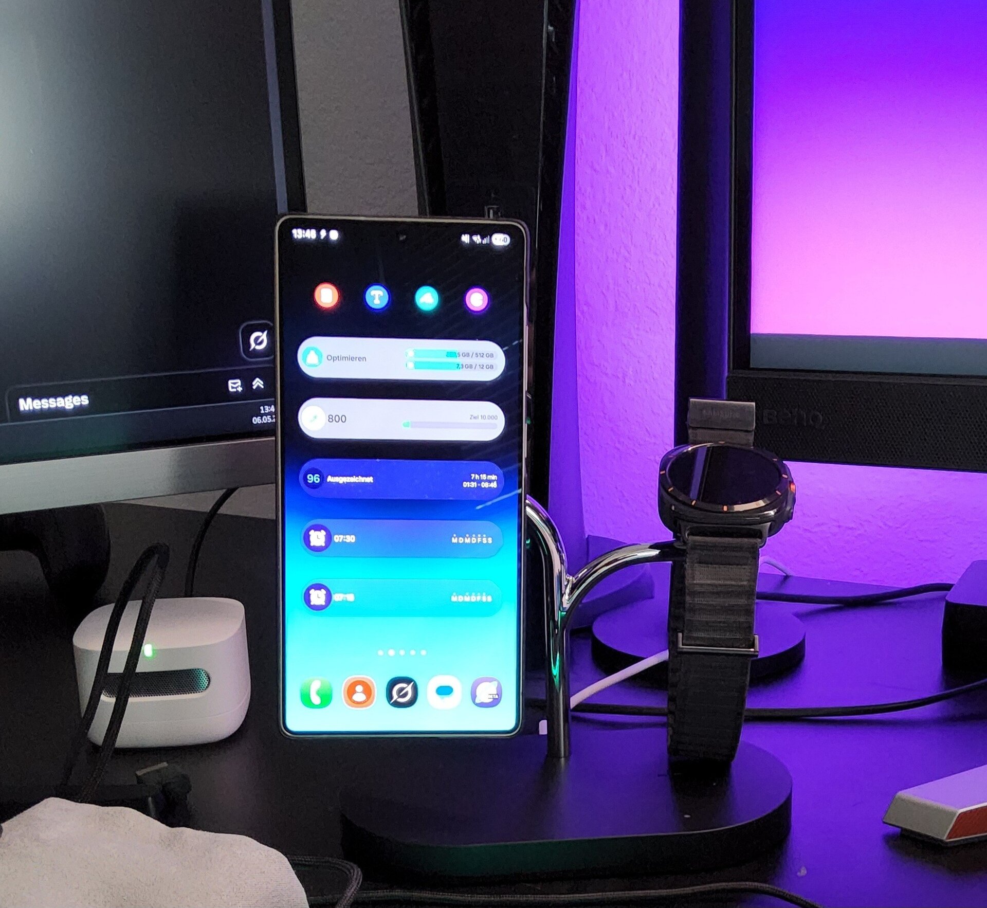

@mavvy ja du kannst den Winkel anders machen, aber nicht nach links oder rechts drehen.

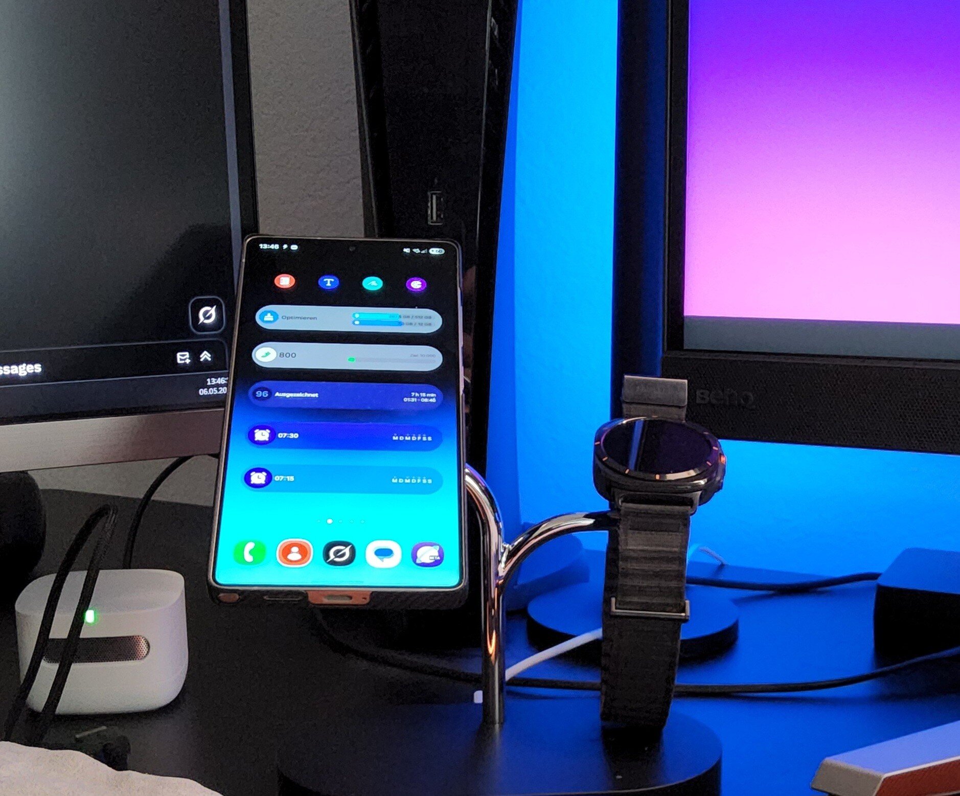

Die Pitaka Hülle ist aber echt Stark ich kann das ganze Teil mit meinem Handy hochheben
Reaktionen: orgh, W113 und mavvy
