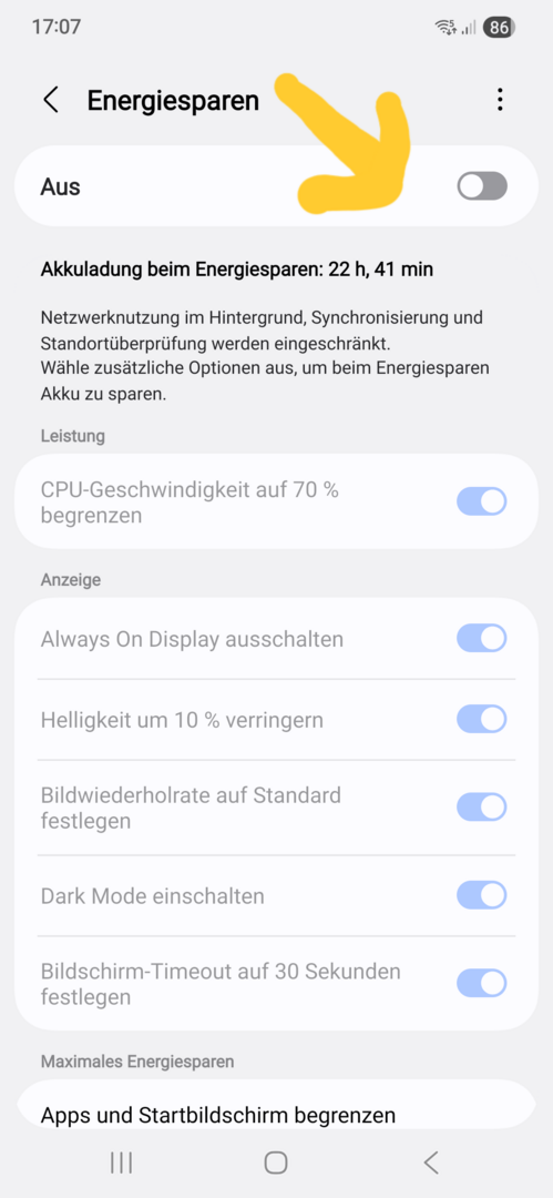

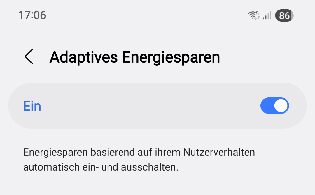

Ich muss das mit dem Energiesparmodus präzisieren: Das Fehlerbild tritt nur mit dem "Adaptiven Energiesparen" auf, das ist was anderes als das normale Energiesparen im zweiten Bild. Samsung enttäuscht mich da in zweierlei Hinsicht: Erstens wäre es wünschenswert gewesen, wenn Samsung einen Hinweis geben würde, dass der Energiesparmodus unter Umständen dazu führt, dass NFC nicht funktioniert, und zweitens sollte das ja auch mit dem Energiesparmodus richtig funktionieren. Samsung kopiert ja einiges von Apple und iOS und da klappt Apple Pay auch mit dem Energiesparmodus korrekt (zumindest meine bisherige Erfahrung).
Screenshot_20251015_170652_Device care.pngScreenshot_20251015_170720_Device care.png
