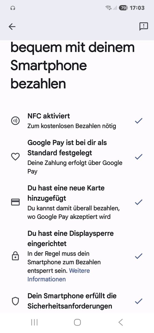

Ich hänge mich hier mal dran. Bei meinem S25 besteht das Problem darin, dass die Zahlung mit Google Wallet mehr oder weniger überhaupt nicht funktioniert. Eingerichtet ist eigentlich alles korrekt (siehe auch Screenshot) und es hat mittlerweile auch schon einmal funktioniert. Soweit ich erkennen kann, ist das Problem, dass das jeweilige Lesegerät mein Handy nicht erkennt. NFC ist aber eingeschaltet und wenn ich mein Handy z. B. auf meine Smartwatch halte, reagiert es auch sofort darauf. War heute beim Bäcker ziemlich blöd, weil ich gefühlte Ewigkeiten mein Handy über dem Lesegerät hin- und herbewegt hatte, ohne dass sich was getan hätte. Musste dann raus ins Auto und meine Notgroschen zusammenklamüsern. Normalerweise ertönt ja schon nach kurzer Zeit das typische "Baling" und der blaue Haken erscheint auf dem Display. Kann es am aktivierten "Extented Unlock" (Handy wird durch Uhr entsperrt) liegen?
Wobei ich ja vorher sogar noch darauf aufmerksam gemacht werde, dass ich meinen Fingerabdruck oder mein Muster eingeben muss (eben wegen Extented Unlock). Das war und ist bei meinem Xiaomi 13 auch so, nur mit dem Unterschied, dass da alles problemlos funktioniert. Hat jemand eine Idee?
