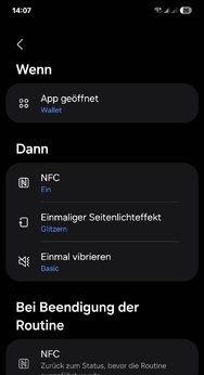

@Ka-ribik die Option gibt es bei mir nicht so wie du sie beschreibst.
Als Dann Bedingung habe ich "NFC TAG schreiben" und nicht einfach nur NFC aktivieren.
Oder meinst du über diese Funktion obwohl noch was anderes gemacht wird?
Es sind aus dem Grund zwei Routinen. Die erste öffnet Wallet. Die zweite Routine ist:
  • wenn App Wallet geöffnet
  • dann NFC ein (hier erscheint nämlich die Möglichkeit)
Elegant wäre ein Routine, habe ich bisher nicht hinbekommen.
1. Routine einrichten - App Wallet geöffnet - aktiviert NFC - dann App Wallet geschlossen ursprünglicher Modi wiederherstellen
2. Funktionstaste mit App Wallet belegen
Wenn Du dann die Funktionstaste 2x drückst, startet die App Wallet und startet NFC, wenn Du die App Wallet dann schließt, wird NFC ausgeschaltet.
Je nach Einstellung musst Du halt jeweils in den Teilschritten eine Identifikation vornehmen, z. B. beim Starten des Geräts durch 2x maliges drücken der Funktionstaste und/oder Starten der App Wallet.

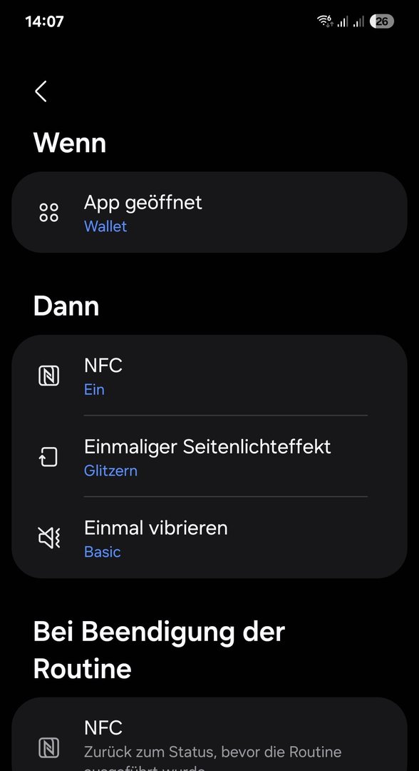

@TB99 Routine - Wenn App geöffnet (Wallet auswählen) - Dann Verbindungen (NFC auswählen) - speichern und Fäddisch ;)
@TB99 Hilft dir das weiter?

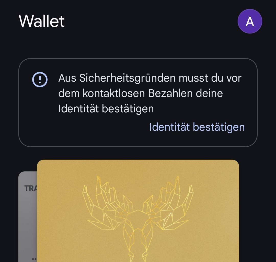

Ich habe immer wieder diese Meldung:
Hängt höchstwahrscheinlich mit extend unlock zusammen.
Wenn ich das Handy manuell sperre und wieder entsperre, ist die Meldung weg.

@h00bi ja, Extented Unlock ist nicht sicher genug.
Außerdem kommt die Meldung, wenn das sichere Entsperren länger als 3 Minuten her ist.
