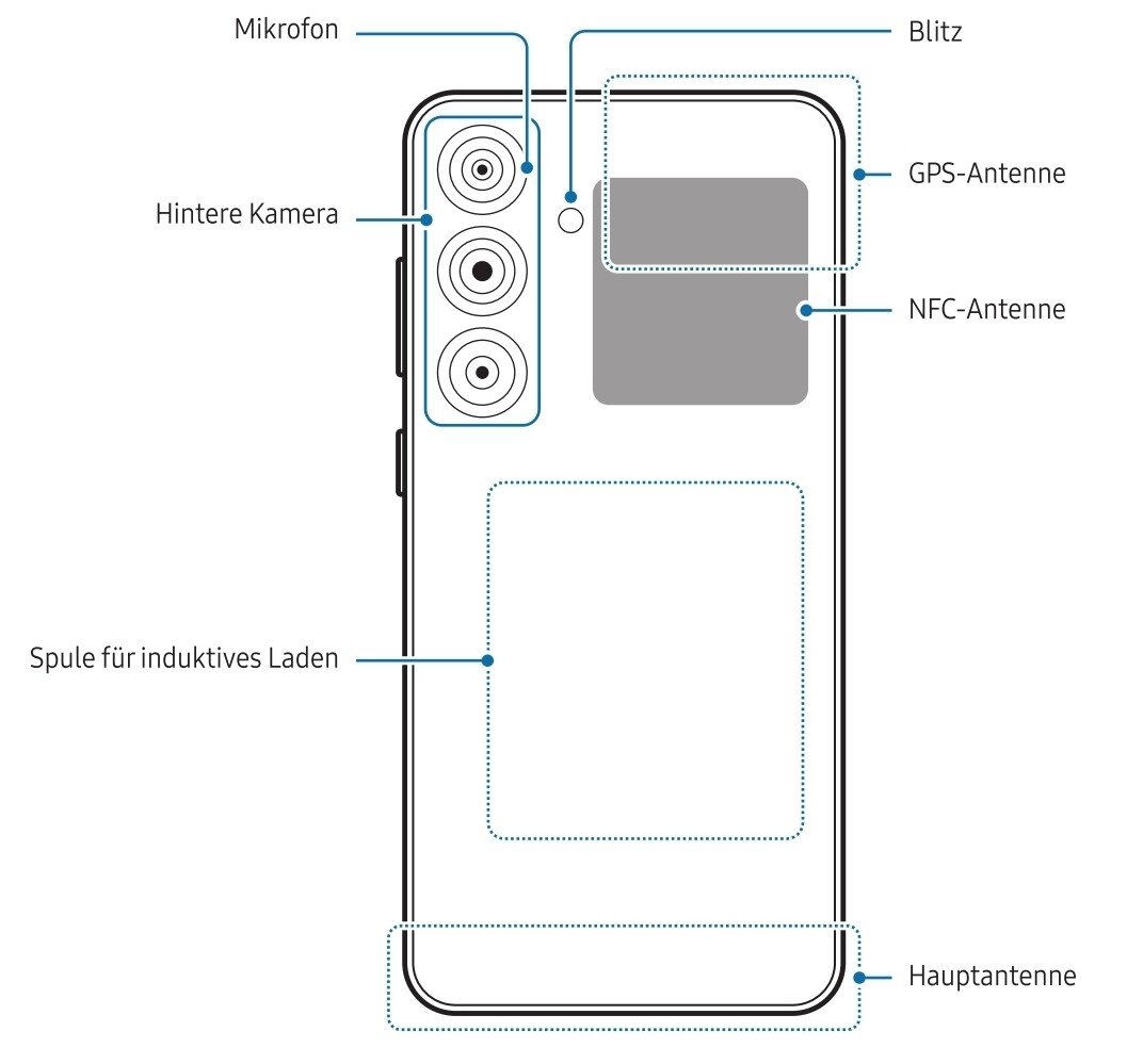

Hallo, angeregt durch @Haqu und den Thread hier zum S25 edge hab ich mal geschaut:
Alle S25-Varianten haben ein drittes Mikrofon (für Video/Audioaufnahme) hinten an der Kamera, hier aus der Bedienungsanleitung für das S25 und S25+ :
Ich hatte das nicht auf dem Schirm, deshalb auch mal hier im Unterforum. Kann es zwar nicht richtig erkennen bei mir, bin aber froh, dass meine Hülle da Platz lässt 👍🏻

Da muss ich dich leider enttäuschen es hat dort oben nur ein Mikrofon. Bei der Kamera gibt es keins.. weshalb das auf deiner Skizze so komisch eingezeichnet ist verstehe ich nicht 🙈70534.jpg
@wotan18m
Das ist falsch.
Das ist ein Screenshot aus der Bedienungsanleitung von Samsung, keine Skizze von mir.

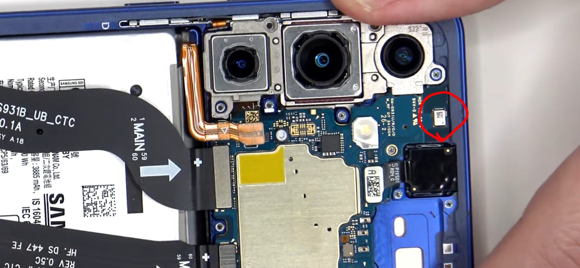

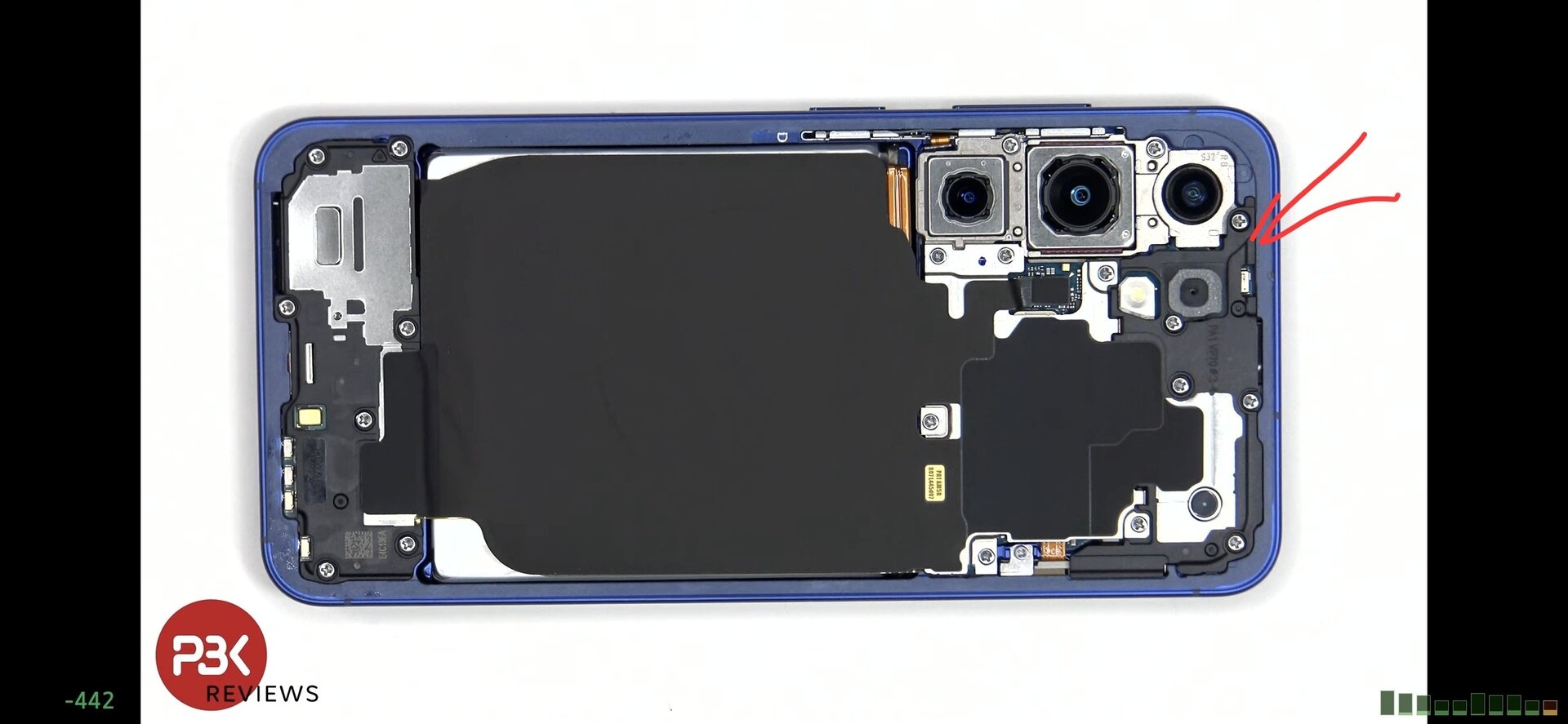

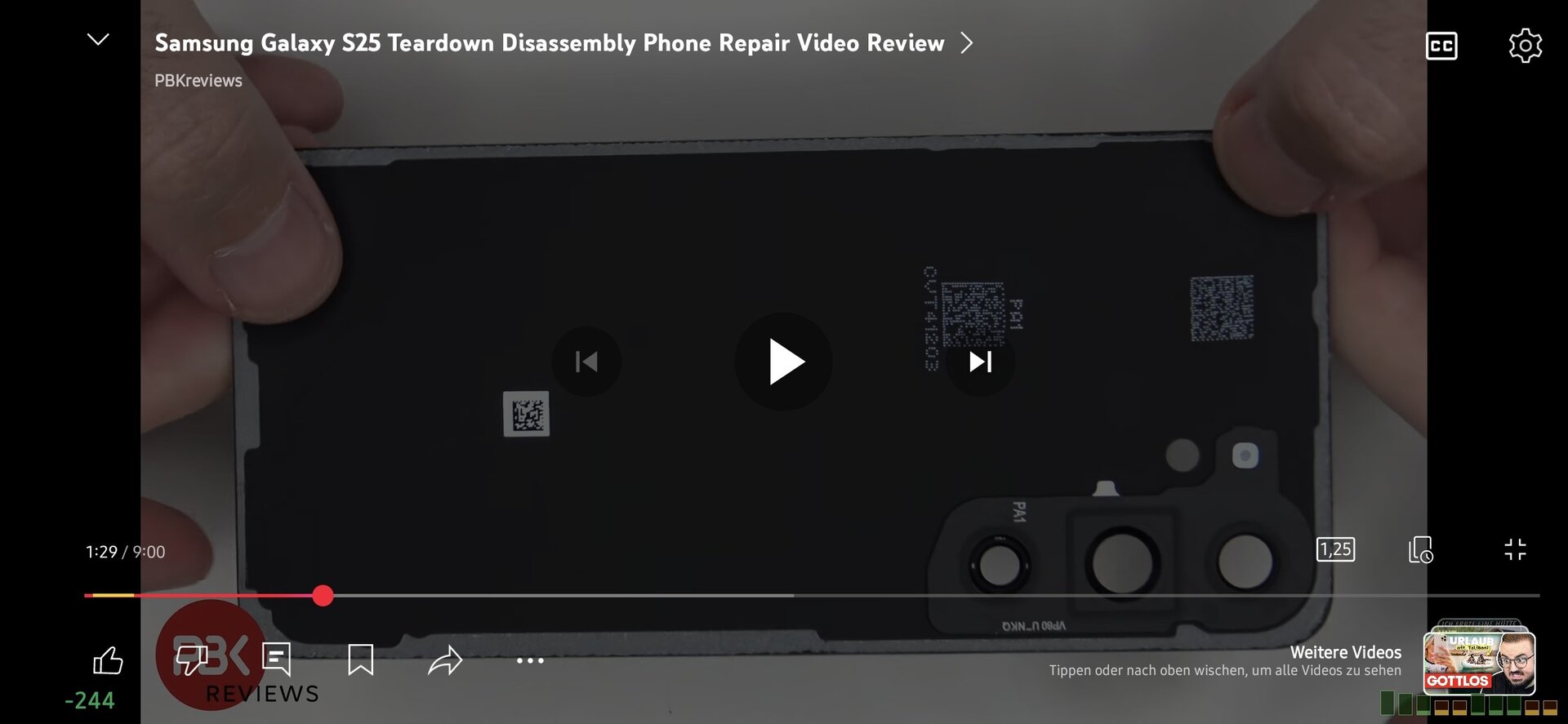

Das zweite und dritte Mikrofon sitzen jeweils auf der Oberseite und Unterseite des Mainboard oben.
