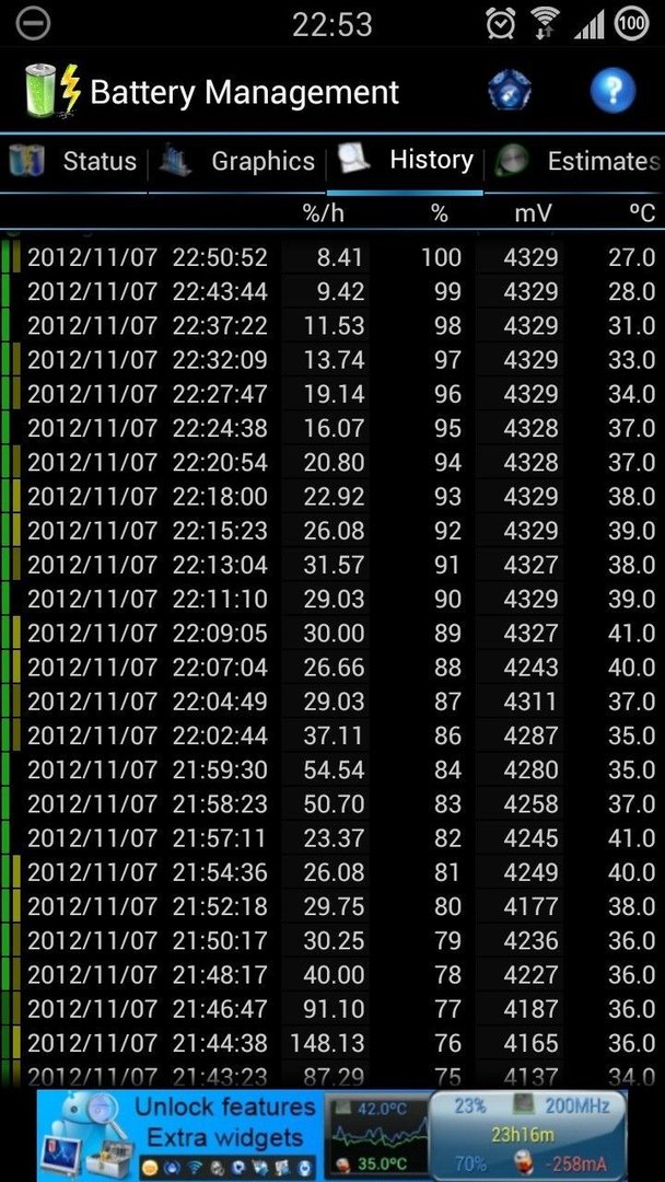

okay dann müsste ich das mal durchlaufen lassen mit beiden kabeln. denn jetzt mit dem lg kabel ist mein akku bei 95%, davon habe ich mit dem kabel von samsung geträumt in den letzten wochen. das netzteil ist das selbe. ich schaue nebenbei und lasse jetzt alles loggen von android tuner und vorher war die ladung bei 2x%/h und nun mit dem lg sind die bei 2x-148%/h. ich kann ja mal ein screen machen und es ist jetzt wirklich schneller beim laden.

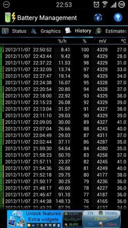

also er ladet schneller aber die 48% erreiche ich nicht. ich habe laut log auch nicht diese meldung. anbei mal ein screen

Das ist doch ein Screenshot von 75-100% ???!?!

ja ist von 75-100% weil ich da erst das kabel gewechselt habe und die log einstellungen vorgenommen habe. selbst das ging schon schneller als vorher. ich werde das noch mal machen wenn der akku leer ist bzw. unter 15% oder so. das mit dem medienscanner ist eine gute idee, so lange habe ich noch nicht die sd-karte drin. erreichst du denn die 48%? würde mich mal interessieren wer von den s3 nutzern hier die optimale ladung erreicht, ich könnte wetten das es keiner ist. ;)

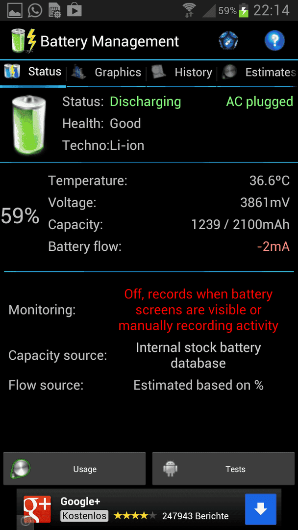

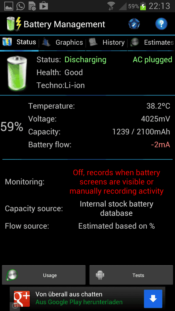

Ich habe auch zwei Screenshots vom laden meines Akkus angehängt. Aufnahme 22:13 mit dem Ladegerät was geht, 22:14 mit dem was nicht geht. Es handelt sich bei beiden um eine Orginal kabel zu einem S3. Das Kabel was bei mir nicht lädt, geht einwandfrei an dem S3 meiner Frau. Vielleicht sagen Euch die Screenshots ja was?!?!
Irgendwie bin ich immer noch nicht weiter... :sad:
Vielen Dank für Eure Unterstützung. :smile:

mkl1978 schrieb:
Hallo, ich habe mir gestern das Tool Android Tuner (Free) herunter geladen. Leider kann ich nicht unter Logs/Manage Kernel auswählen.
Ist dein Handy gerootet? Dieses Log kann man unter Jelly Bean nur noch MIT ROOT ansehen. Unter ICS brauchte man kein Root.
Rob
