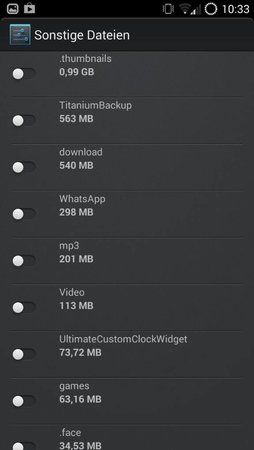

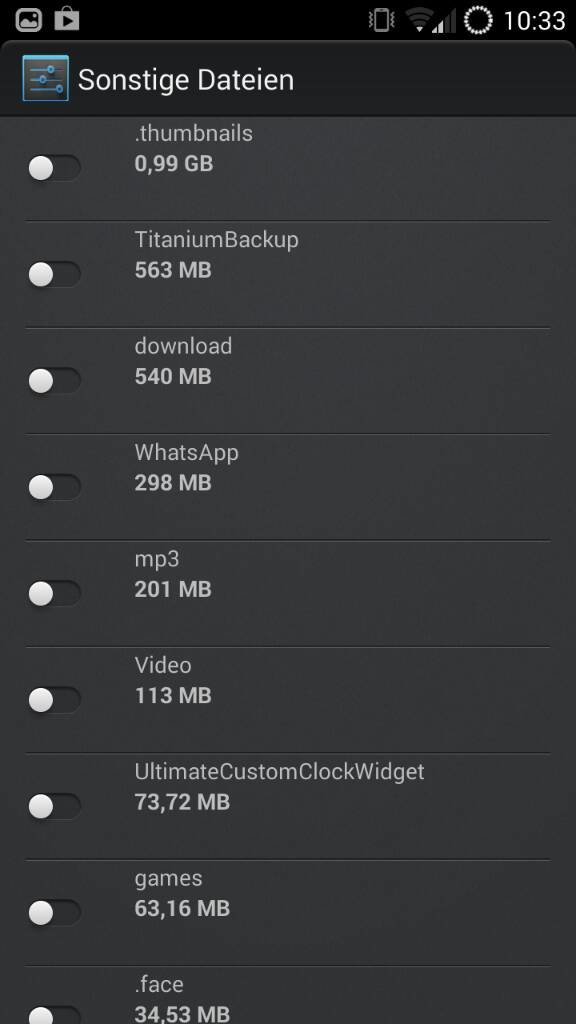

Was ist das obere in der Liste? 1gb ist schon ganz schön was!

Also bei mir ging auch oft viel speicher flöten,bei mir lag es z.b. an der .thumbnails datei da die immer grösser wurde. die datei war grösser als all meine bilder auf der extsdcard.
Zu finden in sdcard0/DCIM/.thumbnails.
Ist glaub ich n fehler vom system das sie immer grösser wird...kp
Ich regel das bei mir so:
Den ordner ".thumbnails" umbenennen(wie du willst)
Und dann in den ordner "DCIM" eine datei erstellen mit den namem ".thumbnails"
Alles natürlich ohne ""
Und da du erwähntest das es bei youtube war,hast du in der youtube app unter einstellungen die funktion "vorabladen" aktiviert? Vieleicht frisst das auch. Da kann ich dir leider nichts zu sagen da ich dieses nicht nutze.
Oder evtl. Dropbox,ich nutze es wenig aber die datein die du nutzt werden ja auch in sdcard0/android/data/com.dropbox.android/cache gespeichert.
Sind alles nur ideen die mir so ei fallen würden.
MfG
Dennis

Thumbnails Dateien sind gespeicherte Vorschaubilder der Galerie, der Ordner bläht sich gern auf .Durch Löschen des Thumbnails Ordner gewinnst Du massiv Speicherplatz und durch Anlegen einer Datei mit dem Namen .Thumbnails verhinderst Du das Neuanlegen des Ordners durch das System, da Android bei bestehender leerer thumbnails Datei keinen Ordner gleichen Namens im gleichen Verzeichnis anlegen kann.
Okay, aber was für eine DATEI?
Kein Ordner?
Und welche Auswirkungen hat das für die Galerie, bzw. QuickPic?
Nimm den ES Dateiexplorer , gehe in den Ordner sdcard0, DCIM , lösche hier den Ordner Thumbnails, unten in der Leiste auf das + klicken , neue Datei , gib der den Namen .Thumbnails und ok klicken. Den Punkt nicht vergessen.
Auf die Galerie und Quickpick hat das keine Auswirkungen.
