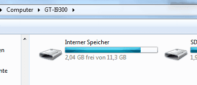

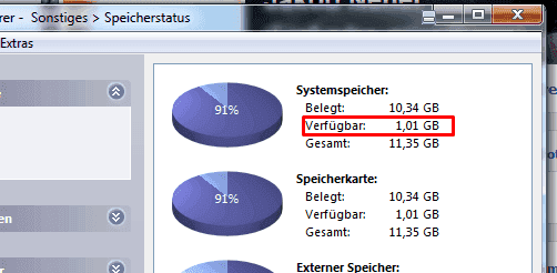

Hey Leute,
habe ein Problem mit meinem Galaxy S3 und zwar, mein Speicher ist fast voll, aber man findet einfach nichts großem auf meinem Handy..
Paar Screenshots im Anhang .:/

Nur mal so ne Vermutung, da du momentan die RC2 drauf hast. Hattest du mehrere Nightlys vorher downgeloaded über den CM updater? Wenn ja würde ich diese mal löschen.
nein habe mit der M Snapshot angefangen und dann auf RC2 updated per cwm
wie wäre es mit den .thumbnails von den Fotos? Verbrauchen auch ein bisschen Speicher.
Oder einfach mal gucken, ob die Unnötige Apps am Handy hast, genauso bei der Musik.

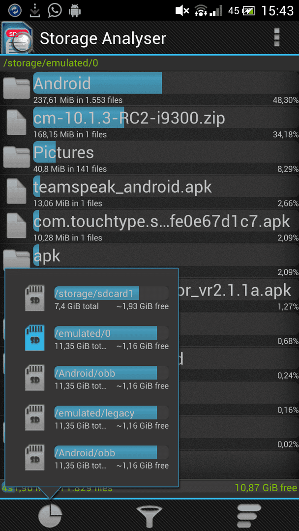

Eventuell noch Leichen von Stock ROM auf dem Speicher. Guck mal in /mnt/shell/emulated/legacy glaub ich war das ob da noch alter Kram liegt. Bei mir ist besagter Ordner leer.
Gesendet von meinem Samsung Galaxy S3 mit CyanogenMod 10.2 Nightly.
Außerdem ist doch 1,1 GB noch viel! Hab nur noch 800 MB frei, und komme noch damit aus.

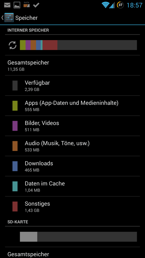

Ich lösch immer alles schön aber nur so wenig frei ist merkwürdig hat wer ein Tipp wie ich die volle GB rausholen kann ?
wieso wenig frei, das ist ganz normal bei dir, bei 16GB sind knapp 11GB normal weil der rest fürs android system drauf geht, ist bei jedem so, und guck dir mal den schwarzen balken an über dem gesamt speicher, das ist das was noch frei ist, so mit hast du noch über die Hälfte freien speicher

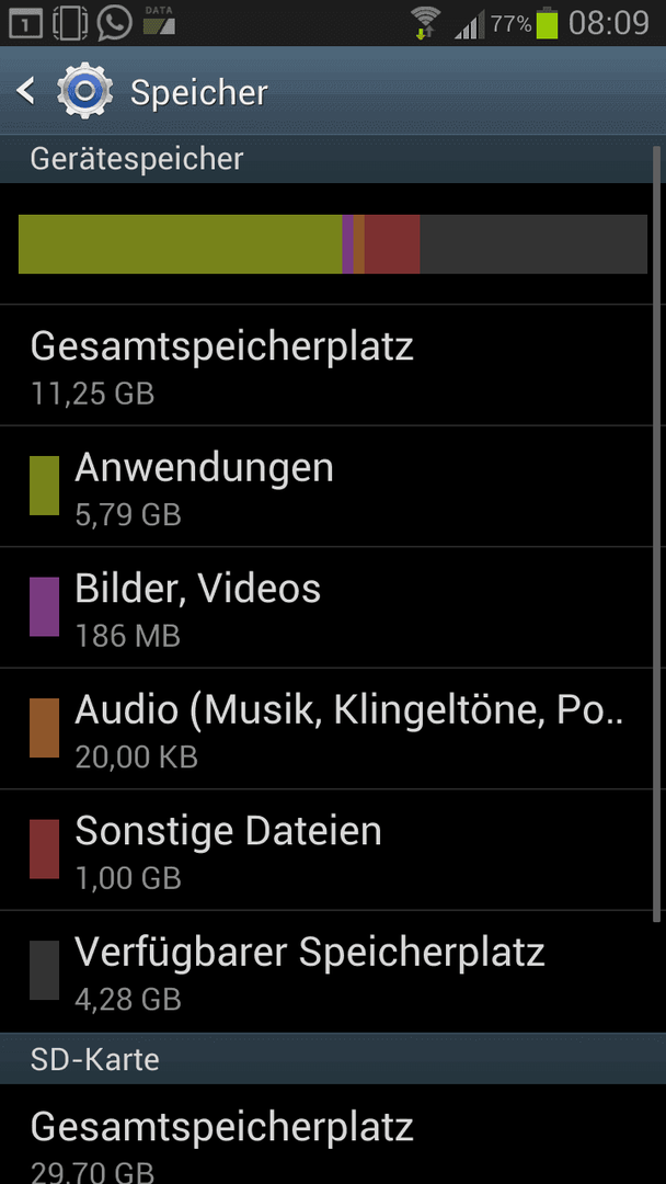

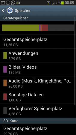

guck dir mein speicher an, der sieht auch nicht anders aus, nur das ich viel weniger frei habe weil ich viel mehr apps drauf habe

ach bei dir steht sogar verfügbar habe ich nicht gesehen sry, aber das muss ein fehler sein, bei laut dem Balken oben hast du von den knapp 11GB, noch über die Hälfte frei,
habe gesehen du hast die funktion den speicher manuel zu aktualisieren, versuch das mal, bringt es nix dann starte mal neu, wenn das auch nix bringt kannst höchstens mal recovern und gucken ob dann wieder alles normal ist oder ins Geschäft gehen und mal nachfragen, auf ist das nicht normal, habe nur auf den balken gebalken aber nicht was drunter jedenfall
Twingotimo was hast Du für ein ROM drauf? Für mich sieht das nicht nach Samsung aus. Ist es vielleicht CM10.1 oder .2? Hat das Problem eventuell was mit Multiusersuport zu tun?
Habe die Rom Rootbox JB drauf.
Aktualisiert hab ich nützt nichts.
Garantie ist auch wech ...
Das ist eine Custom ROM also gehört es schon mal nicht in den allgemeinen Bereich. Wenn es die '[ROM][4.2.2][AOKP/CM] GT-I9300 Vanilla RootBox [27/06][v4.1][Nightlies][DPI][PIE]' ist gehört Deine Frage in dieses Thema. Da es dort aber etwas tot ist, die ROM aber zumindest teilweise auf CM10.1 beruht, könntest Du Dir auch mal das Thema durchlesen.
Ich habe den Verdacht das es sehr wohl um Multiusersupport geht, schau mal nach einen '0' Ordner und lösch einiges was sich darin befindet. Davon abgesehen find ich es aber auch nicht so schlimm nur noch 2,4 GB frei zu haben, OK etwas Aufräumen ist sicher kein Fehler.
