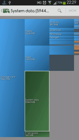

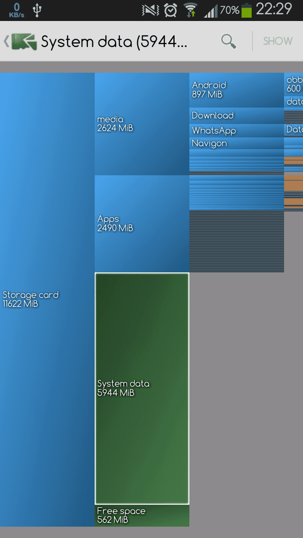

Hallo liebe Community,
seitdem ich bei dem bereits gerooteten S3 meiner Freundin auf ihren Wunsch ihr System von 4.1.2 über Sammobile auf 4.3 geupdatet habe wurde der interne Speicher anscheinend gelöscht, was ich mir schon gedacht hatte, daher hab ich vorher alles auf den Pc kopiert. Nun als ich die Dateien wieder aufs Handy kopieren wollte sagte mir das Handy das der Speicher voll sei. Dann habe ich mit Disk Usage die Speicherverteilung angesehen und kann mir nicht erklären warum da auf einmal 6GB fürs System weggehen sollen. Ich hänge euch einen Screenshot an und hoffe euch ihr könnt mir helfen bevor Sie morgen nach Hause fährt, ansonsten bleibt mir nichts anderes übrig als das komplette handy zu formatieren, was ihr bestimmt nicht gefallen wird.
Mit freundlichen Grüßen
chilllla
Gesendet von meinem SM-P605 mit der Android-Hilfe.de App
Hy. Also das handy läuft normal aber speicher zeigt voll an?
genau es läuft zwar alles nur wurde alles vom internen Speicher wie z.B. Bilder gelöscht
Normale stock firmware?
ja wie gesagt von sammobile
Wie hast du das Update gemacht?Odin also manuel oder automatisch? Auf deinem bild sehe ich das dateien vorhanden sind das heist also das durch dein update alle daten drauf sind oder willst du weil alle weg sind sie wieder drauf machen und das geht nicht mehr weil speicher voll meldung kommt?
ja via Odin. Es sind nicht wirklich alle Dateien vorhanden und ich vermute das durch das Update die Dateien irgendwo anders hinverschoben wurden weil ich kann mir nicht erklären warum auf einmal 6GB mehr fürs System weggehen sollen weil vor dem Update war das nicht der Fall. Einige Dateien hat der Pc ja rüberkopiert bis mir das Handy sagte das der Speicher langsam voll wird was ja eigentlich nicht sein kann da vor dem Update gut 2GB noch frei waren.
Ich vermute das du so zu sagen die alte rom oder das alte wie soll ich sagen noch auf dem speicher hängt.
Der ursprüngliche Beitrag von 23:26 Uhr wurde um 23:27 Uhr ergänzt:
Hast du root rechte? Recovery?Lust auf ne custom rom?
