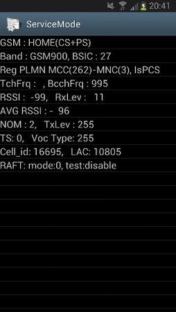

Dass erscheint wenn ich *#0011# anrufe..
Die Imei ist ja die ganz normale... 353719... Nur die mobilen daten

Die IMEI hat er ja repariert, sonst ging das Telefonieren wohl kaum. Das Servicemenu sieht mir so aus als wäre das noch EFS v1, somit kann man also auch nichts über das Zertifikat sagen. Also denke ich nicht dass die IMEI das Problem ist.
Es könnte jetzt hilfreich sein zu wissen welches Modem und welche ROM verwendet wird. Wenn Stock ob Root vorhanden ist...
Mein standard Tipp wäre jetzt eine dreiteilige Stock zu flashen, bei Bedarf auch gleich die mit Root, und sehen ob das Problem noch da ist. Es besteht wohl die Möglichkeit, wenn bisher noch EFS v1 drauf ist und das Zertifikat beschädigt ist, dass wenn er jetzt auf die neueste Stock geht, dass das Telefon nicht mehr funktioniert. Diese Möglichkeit halte ich aber für gering und zur Not kann er das EFS-Backup nochmal drauf spielen.
