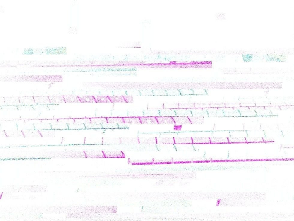

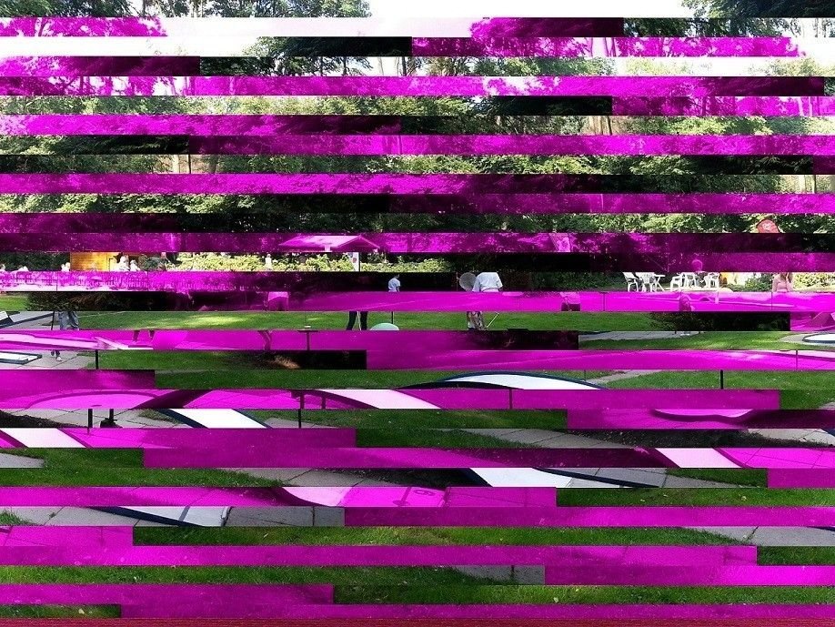

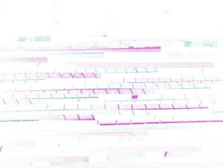

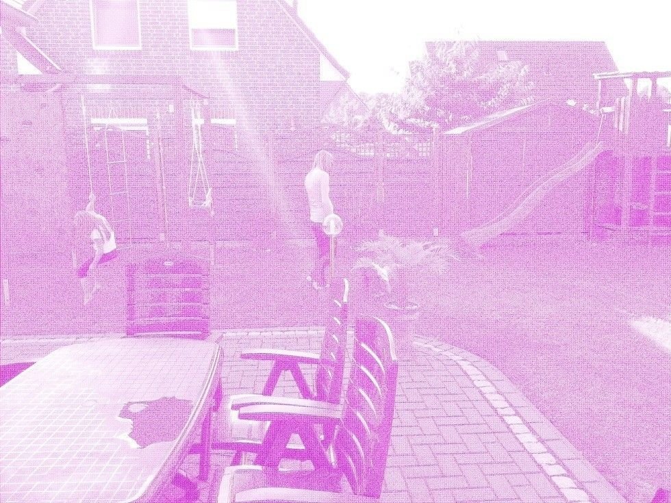

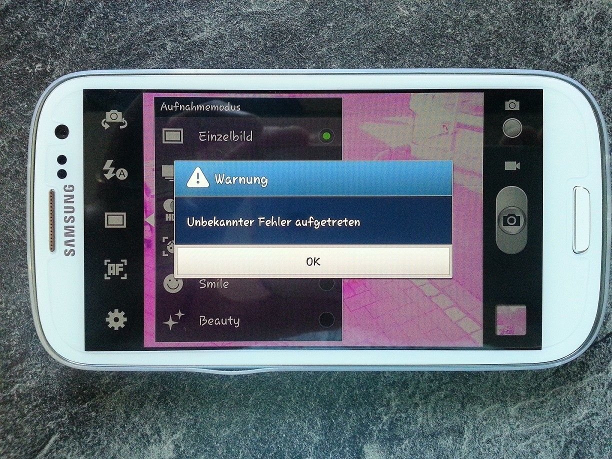

Hallo an Alle!
Ich hab im Forum gesucht, aber mein Problem nirgends gefunden, deshalb das neue Thema.
Ich hab mein S3 seit knapp einer Woche. Seit dem ersten Tag einige Fotos und Videos gemacht. Vorgestern das erste Mal einen "Absturz" der App festgestellt.
Seit heute nun schwerwiegende(re) Probleme: nach dem Start der Kamera-App schaffe ich höchstens 2 Bilder, danach kriege ich eine fehlerhafte Darstellung (siehe Bilder). Anschließend hängt sich die App auf oder eine Fehlermeldung kommt (siehe Bild "Fehlermeldung"), woraufhin ich die App schließen muss. Das S3 hat sich sogar einmal von alleine rebootet...!!
Ein Kamera-SW-Update, wie ich es hier:
Galaxy S3: Samsung veröffentlicht Firmware-Update für die Kamera
gefunden habe, wurde durchgeführt. Keine Änderung :thumbdn:!
Hat jemand eine Idee??
Ob das angekündigte JellyBean-Update irgend etwas daran ändert - man weiß es nicht...:confused2:!
Danke schon einmal im Voraus für Ideen/Anmerkungen/Kommentare :thumbsup:

Mal werkseinstellungen probiert? Würde auf nen Hardware defekt Tippen.
Reaktionen: PaulKey
Folgendes würde ich mal Probieren:
- Handy ausschalten, Akku für 10min raus, dann wieder rein, Handy starten
- Andere KameraApp testen: (Camera ZOOM FX, Camera360 Ultimate, Camera MX, usw ...)
- Ruf mal #*1234# an und Poste das Ergebnis
- (wenn das obere nich aktuell ist, dann per Kies/Odin auf den aktuelllsten Stand bringen)
- Wenn alles nicht so richtig will --> Werkseinstellungen
- Wenn es danach immernoch nicht geht, dann würde ich auch auf einen Hardwaredefekt tippen
Reaktionen: PaulKey
Update zu meinem Post #38:
Alle Tipps (nochmals danke dafür!!) haben leider zu keiner Besserung geführt. Auch nach einem "factory reset" m.H. des Supports konnte ich das Problem nicht beheben. Die vermutete Ursache (Hardwarefehler) hat sich leider bewahrheitet, sodass ich mein S3 letzte Woche zur Reparatur eingeschickt habe. Jetzt warte ich auf die Rücksendung und bin gespannt, ob es ein "neues" oder doch (m)ein "repariertes" S3 gibt...!
Ich melde mich, sobald ich es wieder in meinen Händen halte.
GRUß
PaulKey
ich habe auch das problem mit meiner kamera das angezeigt wird unbekannter fehler und dann die kamera app sofort wieder schliesst.das scheint wohl ein bug zu sein ist aber bei mir erst nach dem letzten update erst aufgetreten:thumbdn:
Also bisher war bei den meisten tatsächlich ein Hardwarefehler die Ursache für dieses Problem. Hast Du schon einmal den factory reset probiert, ob das Problem danach verschwindet?? :scared:
davidiander schrieb:
Hab beides getan, leider Crash die Kamera nach wie vor... noch eine Idee?
Wenn Du ein Werksresett durchgeführt hast, hilft in der Tat nur ein Umtausch oder eine Reparatur im Rahmen der Garantie !

Soooo, da ist es nun wieder - mein S3. Ich habe es am gestrigen Freitag zurück ethalten. Es ist KEIN neues, sondern mein repariertes. Auf dem Lieferschein steht keine Diagnose und keine Reparaturmaßnahmen. Lediglich der Hinweis "Sie erhalten Ihr Gerät instandgesetzt zurück. Dss Geràt entspricht der Herstellerspezifikation" ist vorhanden. Was also gemacht/getan wurde bzw. was die Ursache war, kann ich demnach leider nicht sagen.. :-(! Die Kamera scheint aber wieder problemlos zu funktionieren...bei den ersten Schnappschüssen hatte ich jedenfalls keine Probleme. Möge es bitte so bleiben ;-)!
Ich habe indes eine Vermutung, wie es dazu kommen konnte. Manche halten es vielleicht für unwahrscheinlich, aber das Problem tauchte seinerzeit genau dann auf, nachdem ich eine QR-Scanner-App installiert hatte....beim Probescannen hatte ich dann das erste Mal das Problem........:-/!
So ein Zeugs kommt mir jetzt erstmal nicht aufs Handy...!
GRUß
PaulKey
P.S.: Die Reparatur hat (inkl. Versandzeiten, also Brutto) insgesamt 1,5 Wochen gedauert. An einem Mittwoch verschickt (Aussage Post: wird am nächsten Tag verschickt) und an einem Freitag zurück erhalten. Das ist völlig OK ;-)
hatte das gleich problem habe dann *#0*# eingegeben dann auf megacam und bei mir ging wieder alles .
Hmm....das Problem ist --in kleiner Ausführung-- bei mir nun 2 mal "kurz" wieder aufgekommen...trotz "Reparatur"...! Ich hatte das Gefühl, als ob es dann kommt, wenn schnellere Bewegungen bei eingeschalteter Kamera durchgeführt werden (z.B. bei einer Autofahrt auf holprigen Wegen).
Weder die App noch das Handy stürzen aber ab und beenden sich selbst....! Als es aufgekommen ist, einfach auf Home-Button und anschließend nochmals auf die Fotoapp...danach funzt wieder alles.
Ich habe nur die Sorge, dass sich der Fehler wieder häufen könnte und ich es wieder einschicken müsste... :'-(
@schneiderbarni:
Hab ich jetzt auch gemacht - was bringt mir diese Aktion?????? Den Sinn hab ich nicht verstanden.. :-(
Hy ich hatte das Problem die ganze Zeit ,aber als ich das gemacht habe wahr es weg keine ahnung warum, wollte nur helfen vieleicht funktionierts ja auch bei euch ich weiss es ne .
