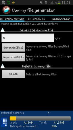

Ich muss jetzt mal doof fragen. Da steht ja gesamt nur ca 11Gb. Wie soll ich 16Gb beschreiben? :screwy:
Indem Du _mehrfach_ Daten schreibst.
Der Chip hat 16GB Speicher, und damit sich die einzelnen Zellen gleichmäßig abnutzen, verteilt der Chip die Schreibzugriffe intern(!) auf die 16GB.
Sobald Du also zweimal nacheinander 8GB oder mehr beschrieben hast, hat der Chip intern jede der 16GB Zellen einmal beschrieben.
Du kannst auch 4 mal nacheinander 4GB schreiben, das ergibt dann auch ein mal 16GB.
Insgesamt würde ich in dem Fall den Dummy File Generator so oft nacheinander anwenden, damit er insgesamt 32GB erzeugt hat.
Und dann schauen, ob die Freezes weniger werden oder weg sind.
Rob

Leute, das kann doch nicht so schwierig sein?
Lasst den Dummy File Generator 2-3 mit dem Button "Generate (FULL)" durchlaufen, löscht jeweils die Dateien nach einem erfolgreichen Durchlauf mit "Delete" wieder und falls es während dem Schreiben einen Freeze oder Reboot gibt, danach einfach wieder Programm starten und weiter schreiben lassen.
Wie in Beitrag #212 beschrieben, ist mein Telefon dabei ebenfalls 1x abgestürzt und 2x in den Freeze gegangen, welche ich beide ausgesessen habe. Das war am 8.2. Danach hatte ich keinen Freeze mehr, das Telefon lief bis gestern durch, Uptime >130h. Es hat sich dann ausgeschaltet, weil ich den Akku komplett geleert habe. Davor bin ich fast einen Monat lang selten noch auf eine Uptime >24-48h gekommen.
Bei mir hat der Trick mit dem Dummy File Generator auf jeden Fall was gebracht. Ob es so bleibt, who knows... aber bald kommen was neues und dann kann sich ein Ebay Kunde mit dem Problem rumschlagen :-D. Ich werde informieren, falls sich etwas ändert.
Danke an Rob2222, ich war nahe dran, das Fon an die Wand zu schmeissen.
