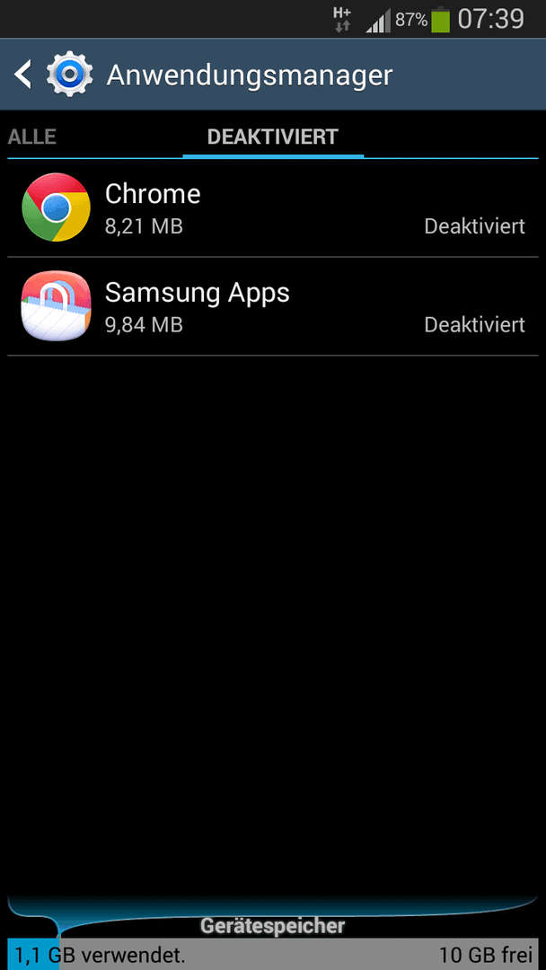

Guten Morgen!
Also, heute Nacht hat es sich seit Langem mal nicht erhängt. Der Akku war in der Früh nicht warm, die Tage zuvor ein bisschen aber nicht so dass ich jetzt sagen würde ich mach mir Sorgen. Ich werd jetzt noch ein paar Tage beobachten und viell. doch einen Akku besorgen, kosten ja nicht so viel.
Muss auch noch anmerken, dass nachdem ich das Handy vom Service abgeholt habe, hat andauernd das "Samsung-Apps" versucht, upzudaten. Dann hat es sich aufgehängt, jetzt hab ich das App im Anwendungsmanager deaktiviert. Viell. war ja das schuld???
LG Sylvia
