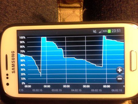

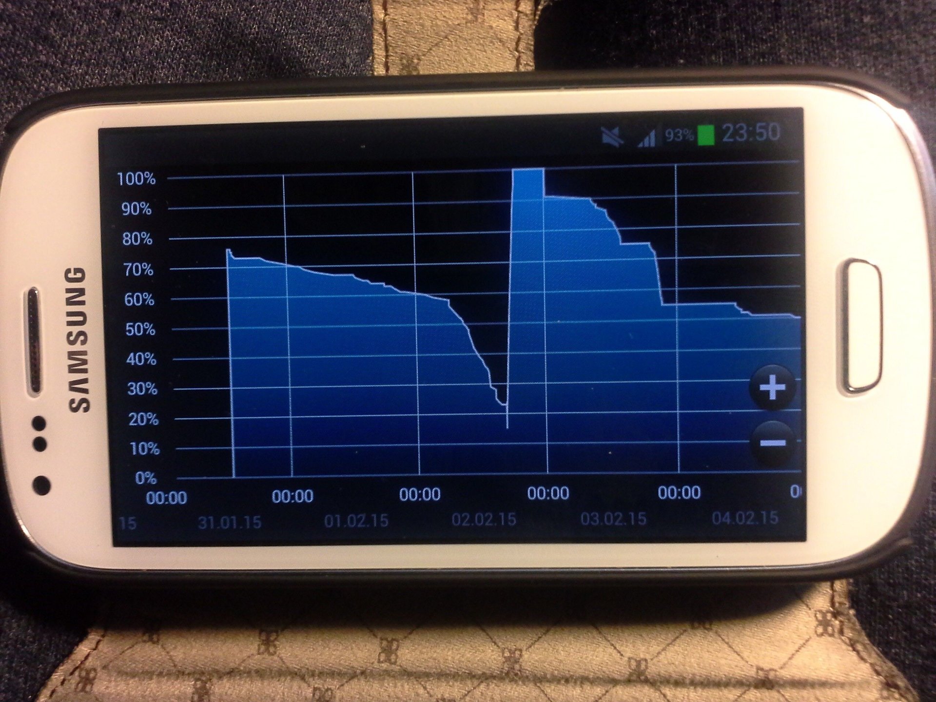

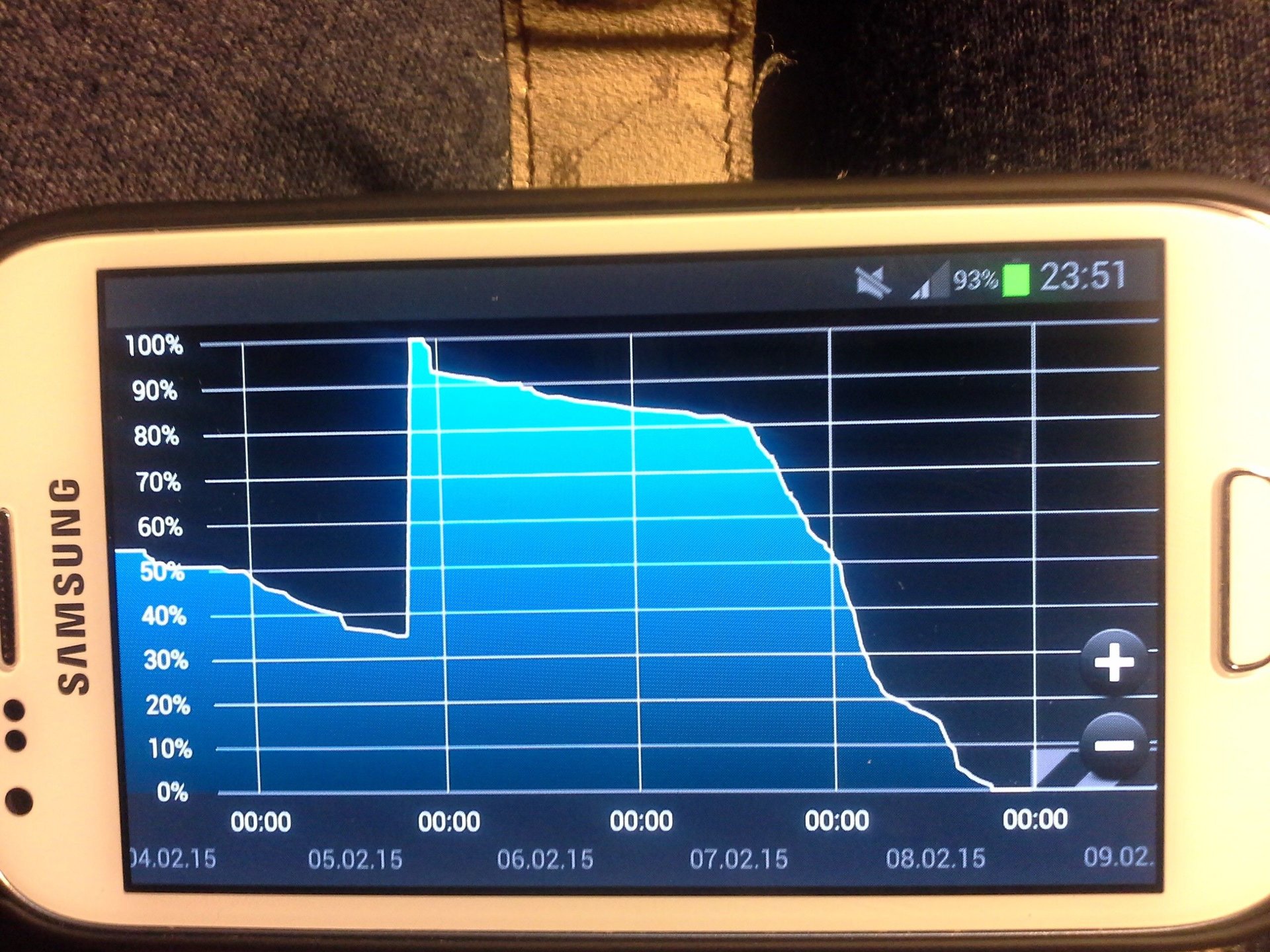

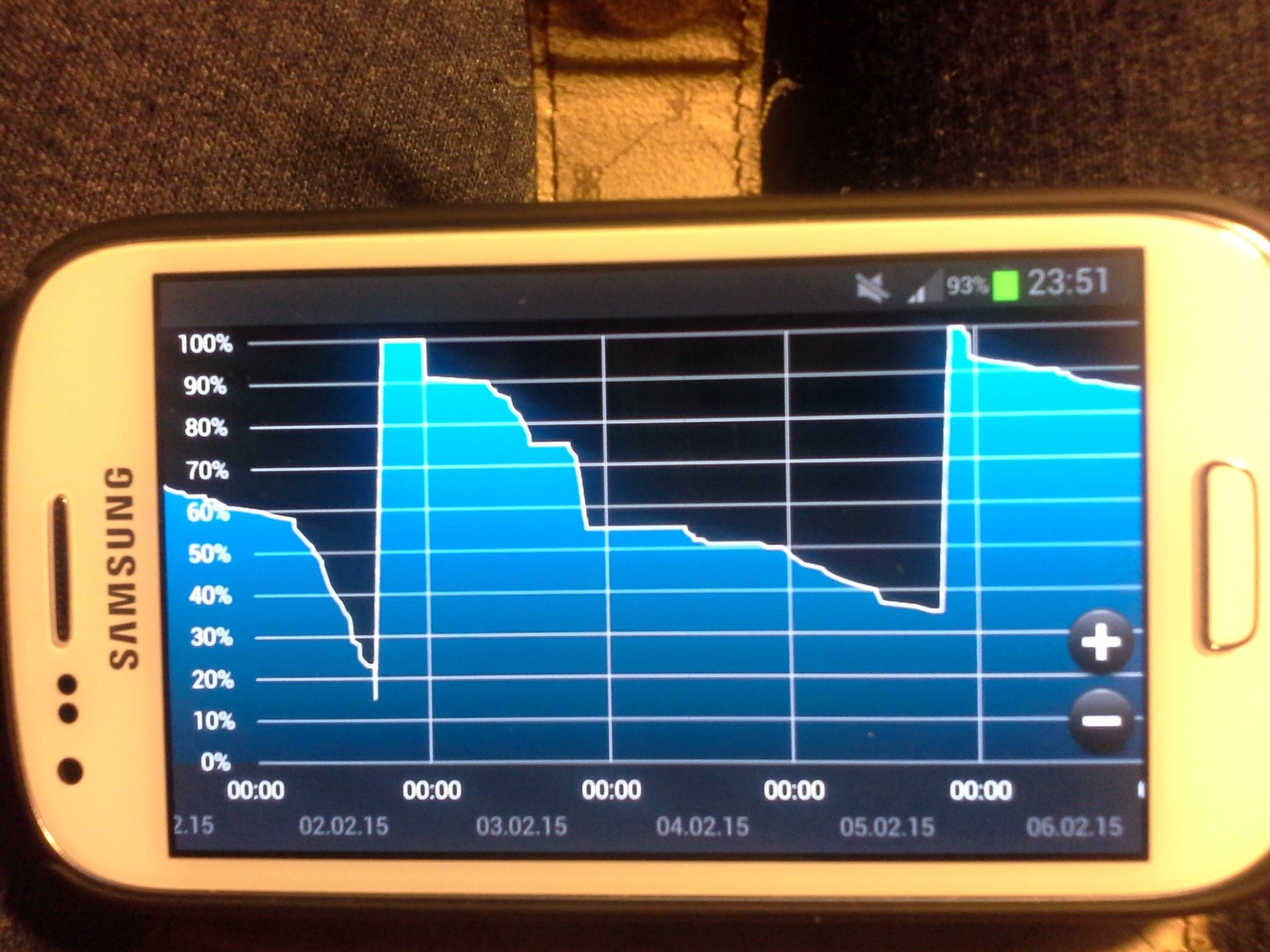

Hier nochmal der jetzige Stand, es sind kaum Apps drauf, Touchwiz, kein Google accout... besonders beim 3ten Bild sieht man es ganz gut. nach dem 3ten Aufladen wurden an das Handy nur testweise SMS versendet. Während des Zeitraums war es nie mit dem Internet verbunden, dennoch steigt der verbrauch nach 1,5 tagen extrem an!
Wir zahlen immer noch ca. 5 euro/monat, können es aber nicht benutzen und ich überlege sogar das s4 oder s5 mini zu kaufen.( Wieder zur Reparatur schicken geht nicht mehr, da Root)
Zu erwähnen wäre noch, dass zu Beginn der Akku bei Ihr für eine Woche gereicht hat.
hatte jemand schon so etwas?
Ist das denn mit dem Original-Akku gemessen oder schon mit dem neuen?
Das sieht ja auch so aus, als ob die Kapazität am Ende sei - was den schnellen Abfall am Ende erklären würde.
Deine Bilder sind allerdings nicht besonders aufschlußreich, da nur der Akkuverlauf ohne die 4 typischen Merkmale, Mobilfunk, GPS, aktiv, Laden so wie sie in der Original-Akku-Übersicht mitgeliefert werden.
