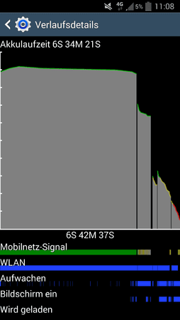

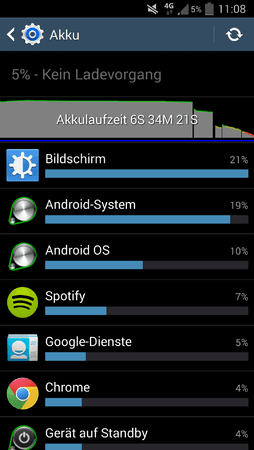

seit dem Update meines S4 auf eine neue Firmware Version ist das Handy quasi nicht mehr benutzbar. Es startet sporadisch neu und ist nach 6 Stunden (in denen es 4-8 mal rebootet) leer.
Gibt es hierzu Erfahrungen und Ratschläge, wie man das beheben kann? Der Samsung Support konnte mir lediglich sagen, dass ich einen Werksreset machen solle, da alte Betriebssystemteile stören könnten. Hiermit verliere ich aber erfahrungsgemäß alle App-Daten, da es anders als bei Apple ja keine 1:1 Backup Funktion gibt, weshalb ich das sehr ungern machen würde.
Was schlagt ihr vor, Werksreset und dann weiterschauen oder gibt es vielleicht andere Möglichkeiten? Ist Android 4.4.2 generell verbuggt oder wird das Handy nach dem Reset wieder funktionieren?

Die Apps, die drauf sind, hast Du doch auch noch alle im Play Store unter "Meine Apps".
Das dürfte also nicht das Problem sein.
Und klar kannst Du über Kies3 ein komplettes Backup machen.

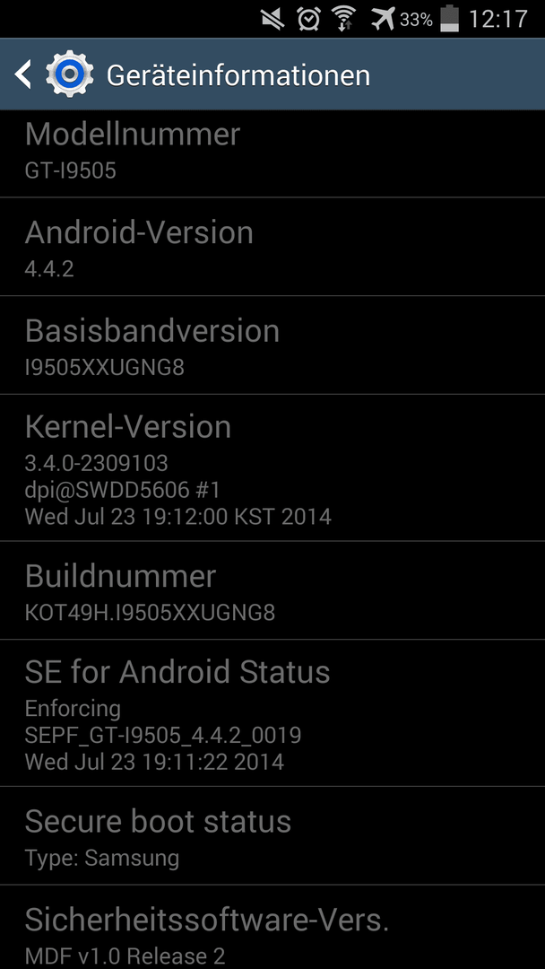

Mach einfach ein Werksreset und schau, ob es danach läuft.
Hab auch die SW Version drauf (NG8) und es läuft bei mir ohne Probleme (auch ohne Werksreset).
