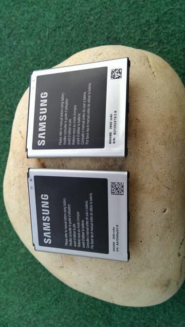

S4 meiner Freundin ist seit Tagen vom Problem betroffen. Heute mal den Akku begutachtet, krass wie dick der wurde. Links mein Original Akku zum Vergleich.
Auf dem Bild ist es schlecht zu erkennen. Wenn man beide in die Hand nimmt ist es aber enorm. Wie kann das passieren?
Das S4 ist gerade mal 8 Wochen jung..

Ab zum Händler
Der AKKU ist DEFEKT und somit auch nicht mehr Betriebssicher!!!!
Ich würde den SOFORT ausbauen und auf keinen Fall mehr aufladen!
So einen AKKU noch Aufzuladen ist Brandgefährlich
Anscheinend sind immer mehr S4 Akkus davon betroffen.
Mal sehen wie Samsung darauf reagiert.
Achtet beim Austausch, Neukauf eines AKKUS darauf das es auch wirklich ein ORIGINAL SAMSUNG Akku ist, leider sind da einige Fälschungen im Umlauf!
MFG
Was heißt Fälschung ich hab einen bei Ebay erstanden der sieht sehr original aus hat diesen Feuchtigkeitsindikator was der originale ni hat.
Das einzige was auffällt das der gegen den originalen nicht so lange hält pro Ladung. Einfach Augen auf kann ich auch nur sagen.
