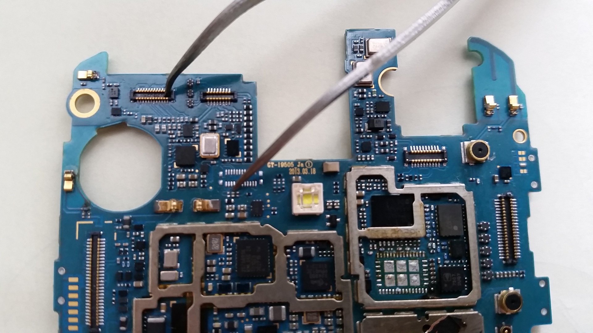

also Leute ich muss euch leider sagen, dass ich selbst das Problem bis jetzt nur lösen konnte, indem ich den Spannungsregler für die Simkarte nachgelötet habe..... natürlich hat aber manchmal der Schacht das Problem schon gelöst.
Aber bei diesen funktionierte nur dies und das ist leider nicht sehr leicht,
da kann man mehr kaputt machen.

Ist irgendwo kaltelötstelle oder wieso das nachlöten ?
Und wo muss man den nachlöten ?

Ja ich vermute eine kalte Lötstelle, der IC ist relativ klein
und da darf man nur sehr stark temperaturkontrolliert
dran und am Besten mit SMD-Löterfahrung.
Der IC liegt am Mainboard, für die genaue Position
müsste ich ein Foto machen.
Zurück gesetzt habe ich nicht ! Habe das update über ota gemacht und es funktioniert soweit alles super !
Foto währe genial ! Kenne jemanden der es nachlöten könnte wenn es nötig ist
sorry das mit dem Spannungsregler war beim Note, also beim S4 sollte sich dieser Kondensator auf über 1,8 Volt laden, wenn das nicht so ist muss man diesen als erstes wechseln, dann erst sucht man weiter..... Die Spannung sollte natürlich auch bei den Simpins zu messen sein, wenn nicht dann hat der Slot was, wäre sehr interessant was zu messen ist, wenn der Fehler gerade parat ist.
also es geht um den Kondensator in der Mitte und überprüfe aber als erstes den Slot ;).
