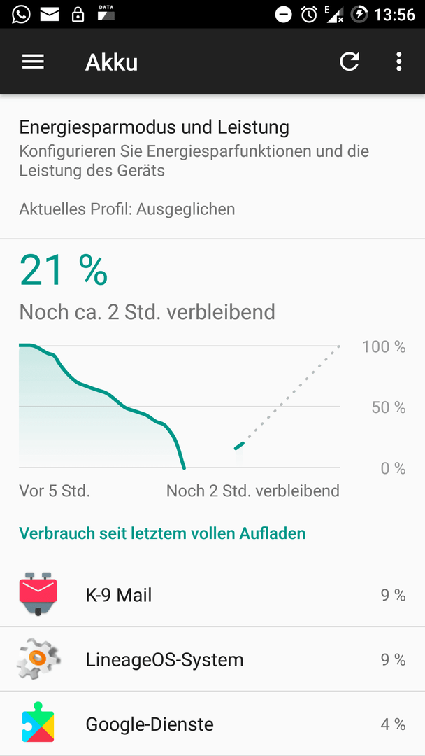

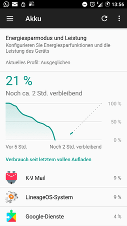

Moin, hatte gestern schon hier: [ROM][G900F][7.1.2] LineageOS 14.x Nougat [OFFICIAL NIGHTLY] geschrieben.
Hatte gehofft, dass sich der Batteriedrain durch das Modem Update erledigen würde, war leider nichts.
Zu Hause oder im Flugmodus hält der Akku wunderbar.
Bin ich unterwegs verliert der Akku rapide an Leistung und wird auch deutlich warm.
Bist du bei o2? Denn das Handy verbraucht halt viel wenn es schlechtes Netz hat bzw. garkein inet so wie das "E" mit dem Kreuz bei dir oben in der Status Zeile anzeigt
Nee kein o2. Ist D Netz. Bin hier in einer ungünstigen Gebäudeecke, da ist der o2 Empfang besser als D-Netz.
Das Akkusaugen ist aber unabhängig vom Standort.
Dann installiere bitte Better Battery Stats damit sieht man mehr wer der Verursacher ist
Handy funzt aber noch, wenn Du es raus holst?
Ich hatte bei meinem alten Handy mit Custom Roms Freezes im Standby, das Handy ließ sich dann nur noch per Hardreset reanimieren, wenn der Akku nicht schon leer war.
Im diesem Fall sollte man noch mal neu installieren, das muss nämlich hier nicht sein, dort(siehe oben) war es nix Besonderes.
Ansonsten muss sich die Akku-Leistungsoptimierung nach Clean Install erstmal neu anlernen und Hintergrundtasks von seit Tagen nicht genutzten Apps deaktivieren. Bei mir bringt das nicht so viel, aber hier könnte ein ganz faules Ei bei sein, das könnte aber dann bald stillgelegt werden bis zur nächsten Nutzung.
