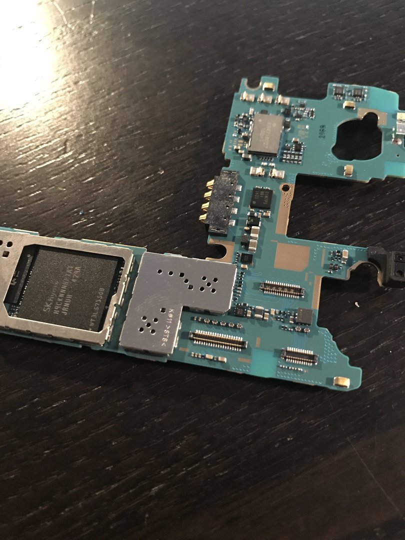

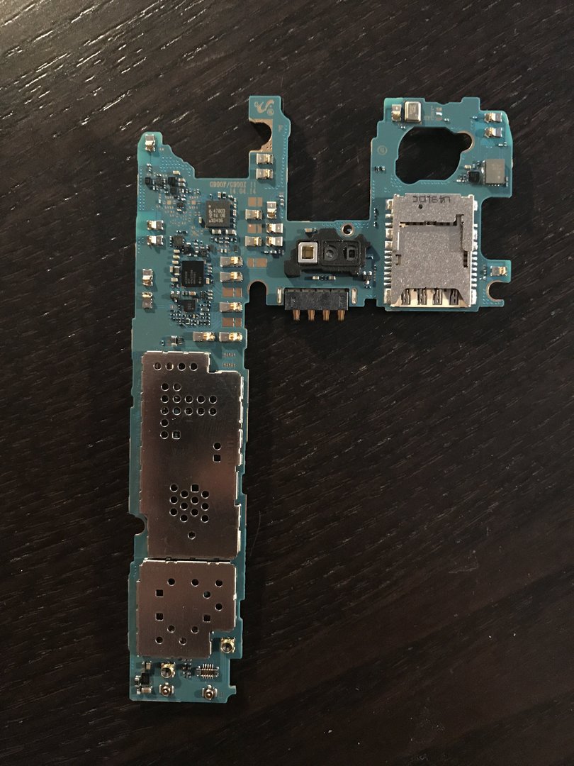

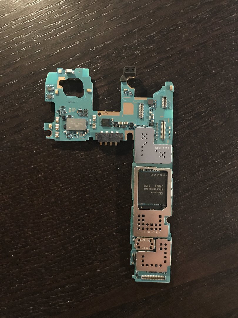

Habe das Motherboard nun ausgebaut und werde es nachher mal für ne halbe Stunde bei 110° in den Ofen packen. Oder gibts da Einwende gegen bzw. einen anderen Vorschlag. Heute ist auch ein Adapter auf Mirco USB auf HDMI gekommen. Leider zeigt auch hier ein externer Monitor kein Bild.

Ok, ich kann dir dann zu 100% sagen, dass die GPU durch ist. Wenn der Monitor schon nichts anzeigt...
Nimm mal sonst die Kappen ab, Vieleicht sieht man da ja was
Okay das hört sich schon eher nach etwas logischem an :) also spricht nichts gegen Experimente :D
Die frage ist aber, warum die GPU durch ist, was hast du denn gemacht, bevor das mit dem Display begang?
Weil ich hab mit meinem schon echt viel gemacht, ( CPU auf 2,8 GHz laufen lassen, governor und alles geändert Und sowas ).
[doublepost=1515685150,1515684985][/doublepost]Du hattest doch ein anderes Thema, wo das S5 sehr langsam lief... Vieleicht hast du dir dein ganzes Motherboard zerschossen.
Ich hab kein anderes Thema aufgemacht hier? Und das Handy ist ganz normale genutzt worden. Wie gesagt ohne root und daher kann man da ja nicht viel ändern. :) Und ich glaube kaum, dass das ganze Motherboard defekt ist, da es ja vom PC noch erkannt wurde und ich es ohne Probleme flashen konnte.
Ok, dann nimm ich das wieder zurück, und gebe dir tzd den Tipp, dass die GPU durch ist
