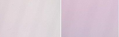

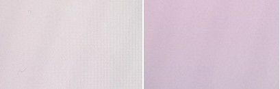

So...hier mal das Foto vom Rotstich. ;-)
Qualität ist etwas mies geraten, aber vielleicht erkennt man es ja trotzdem, dass das untere Drittel etwas rötlich ist!?
Naja...Handy wird getauscht.
[DOUBLEPOST=1444038726,1444038521][/DOUBLEPOST]Hier nochmal der Farbvergleich obere 2/3 zum unteren Drittel:

Heftig, ja sofort tauschen...
Ist leider ein bekanntes Problem. Bei XDA gab es irgendwo auch eine Erklärung dafür...
Der Rosastich entsteht aufgrund eines Produktionsverfahrens bei dem die SOLED Displays mit speziellem Licht bestrahlt werden. Das Licht trifft jedoch nicht immer gleichmäßig auf alle Displays, was wiederum zu unterschiedlichen Weißdarstellungen führt

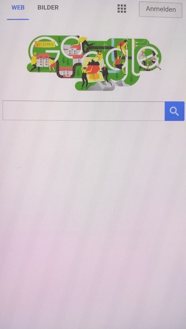

Hallo
Habe seit einer Woche ein galaxy s6. Und heute erst ist mir aufgefallen, dass das Display im unteren Drittel einen rosa Stich hat.
Was ist das. Ist mir erstmalig beim Buch lesen aus der Kindle app aufgefallen. Nun stört es mich echt extrem.
Kannst mal ein Bild vom rosa Stich Posten?
