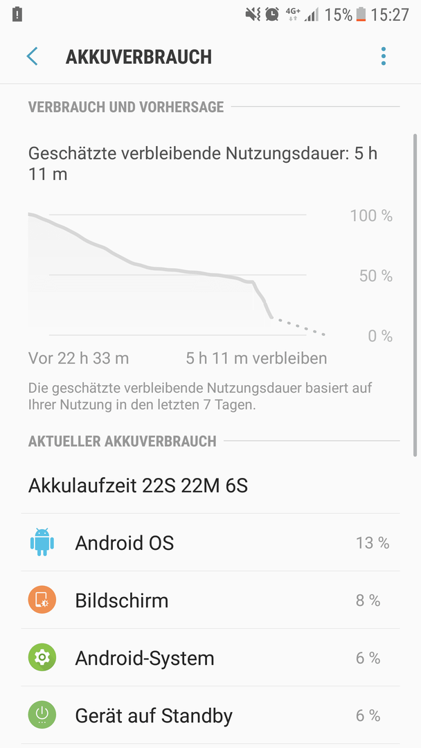

Ich habe ein Problem mit dem Akku nach dem ich einen "Wie Cache" gemacht habe (aus einem anderen Grund)
Also ganz normal Handy ausgeschalten, wipe cache, und Neustart.
Danach war der Akku von 48% auf 16% runter.
Hatte bis jetzt nie ein Problem mit dem Akku, hält brav 2 Tage durch und jetzt das.
Hat da jemand einen Tipp für mich was da falsch gelaufen ist.
LG
Dort wo auf dem Screenshot der Knick ist war der wipe, danach ca. 10 min gelaufen bis zum Screenshot.
AEG schon versucht?
(Ausschalten - einschalten - geht)
Reaktionen: amorosa und Pirrrlo

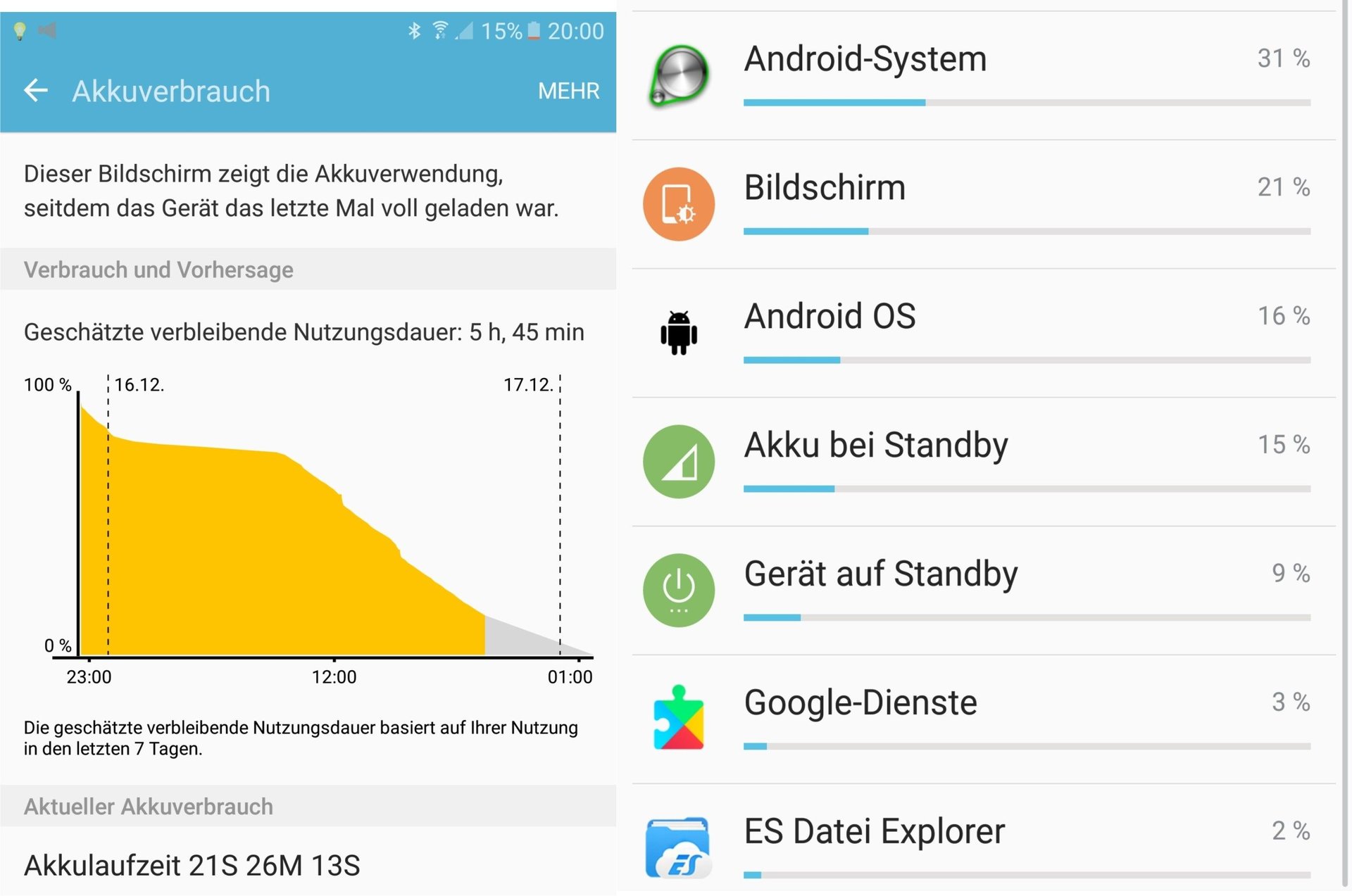

ich habe seit 2 Tagen das Problem, dass mein Display 58% des Akkus verbraucht. Es sind keine neue Apps installiert worden und den Cache-Wipe und Neustart habe ich auch durchgeführt. Die Helligkeit ist auf dem unteren Drittel eingestellt. Kennt jemand die Problematik und kann mir da weiterhelfen?
Vielen Dank schon mal und beste Grüße.
Android mit 6.0.1 mit Root.
Bearbeitet von: hagex - Grund: Bild gespoilert, Gruß von hagex
Lade erstmal voll und mache dann Screenshots wenn dein akku bei 15% ist.
SO sehen wir besser was du in der zeit gemacht hast
Reaktionen: 398580 und megablast229
Mach' ich. Danke vorerst.
Edit: Kann es sein, dass das letzte Update des Android Web Viewer so stark am Akku saugt? Das wäre nämlich das letzte Update, welches ich gestern gemacht habe. Beim Suchen im Netz habe ich einige User mit dem Problem gefunden. Auch in den Playstore-Kommentaren klagen viele darüber.
Da bin ich wieder beim Akku-Stand von 15%. Nach dem Laden wurde nicht telefoniert und nur ab und zu mal nach dem Stand geschaut. Daher auch der Bildschirmverbrauch (da war ich wohl gestern zu schnell mit dem Posten des Screenshots). Für mich etwas verwunderlich ist, dass nach dem ersten "wecken" aus dem Standby heute morgen, der Akku-Stand stetig abnimmt - in der Nacht nicht. Irgendwie muss das mit dem Android System und dem Standby-Verbrauch zusammenhängen. Oder bin ich jetzt auf 'nem falschen Dampfer?
Wie schon erwähnt, kam ich, bis vor 2 Tagen, locker 1 1/2 Tage mit einer Ladung zurecht - und das mit Telefonieren und Internetnutzung.
Bin für jede erdenkliche Hilfe dankbar.
Magst Du noch dazu sagen, wie lange der Bildschirm an war zu den Screenshots?
Bei Dir werkelt was im Hintergrund. Was es ist kann man so leider nicht sagen. Manchmal hilft schon ein Neustart, manchmal muss man tiefer forschen. Das geht z.B. mit GSam Battery Monitor.
Reaktionen: megablast229
Ja genau..bitte die screen on time noch.
Aber,irgendwas zieht da wirklich..wobei ich davon ausgehe das du guten Empfang hast
Danke für eure schnelle Antwort.
Meint ihr die Zeit, wie lange der Screen on war, als ich die Screenshots gemacht habe? Wenn ja, so ca. 2min. Mein Empfang hier zu Hause ist eher bescheiden. Meist nur ein Balken. Das ist aber schon immer so. Das mit GSam werde ich machen. Sieht man da genau, welcher Prozess für den hohen Verbrauch zuständig ist?
@megablast229 : Nutzt du im Gerätemanager die Akkuoptimierung? Hast du Email Clients oder eine Wetter App die ständig syncht? GPS an? AOD?
Aber am besten wäre Gsam oder BBS zu installieren.

Akkuoptimierung ist aus. Ich habe Wetter.com drauf. Die aktualisiert sich allerdings aller 3 Std. und das GPS ist ebenfalls aus - nur, wenn ich 'ne zugehörige App nutze, schalte ich es ein.
Was mir aber gerade auffällt ist, dass der Akku jetzt um einiges schneller lädt, als es gestern der Fall war. Da hat er von 20% auf Voll, gut 2 Stunden benötigt. Jetzt hab' ich ihn 'ne halbe Stunde dran und er ist bereits bei 75% (Start bei 12%). Alles sehr mysteriös. Ich schau' mir mal das Ganze mit GSam an und melde mich nochmal.
