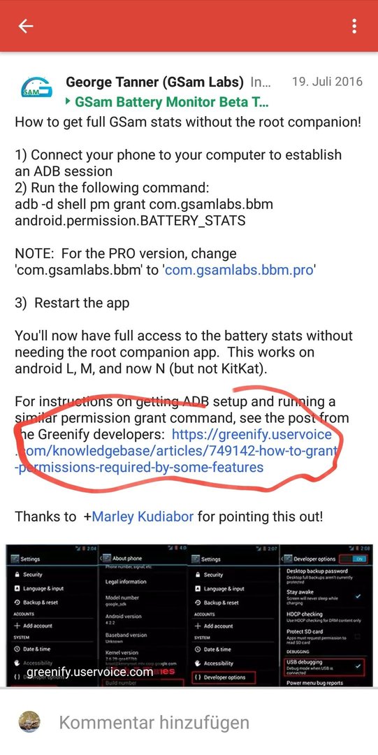

@GigaTom
Nein, beide Apps funktionieren bestens ohne Root. Es müssen lediglich per ADB-Befehl Rechte für die App vergeben werden, damit die Akkuverbrauchsdaten ausgelesen werden können.
Reaktionen: Pirrrlo, Cloud und GigaTom
Ich werde mit einer der beiden Apps weiter forschen. Schon jetzt würde ich behaupten, dass es ein Problem mit dem Tiefschlaf gibt.
Also für adb-Berechtigungen bin ich zu doof, cmd gibt mir immer den Fehler *device not found*.
Ich finde in gsam Battery Monitor auch nach dem ersten Starten keinen Punkt mehr, wo man was zu adb findet und die Anleitung auf Google + ist schon anderthalb Jahre alt und, sagen wir mal vorsichtig, knapp gefasst.
Bearbeitet von: hagex - Grund: Bild gespoilert, Gruß von hagex
Die ausführliche Beschreibung ist aber direkt verlinkt. ;)
THX - und was davon muss ich ausführen?
7. For different features, you need to run slightly different commands (without quotes) in the shell/terminal/command-prompt to grant the corresponding permission:
Accessibility service run-on-demand: adb -d shell pm grant com.oasisfeng.greenify android.permission.WRITE_SECURE_SETTINGSAggressive Doze on Android 7.0+ (non-root):
adb -d shell pm grant com.oasisfeng.greenify android.permission.WRITE_SECURE_SETTINGSDoze on the Go:
adb -d shell pm grant com.oasisfeng.greenify android.permission.DUMPAggressive Doze (on device/ROM with Doze disabled):
adb -d shell pm grant com.oasisfeng.greenify android.permission.DUMPWake-up Tracker:adb -d shell pm grant com.oasisfeng.greenify android.permission.READ_LOGSWake-up Cut-off: (Android 4.4~5.x)
