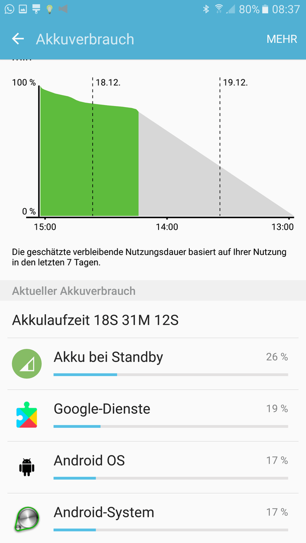

Hilft das irgendwie weiter? Akku war 100% geladen und ist nach knapp 2 Stunden auf 90% runter ... ohne große Nutzung.

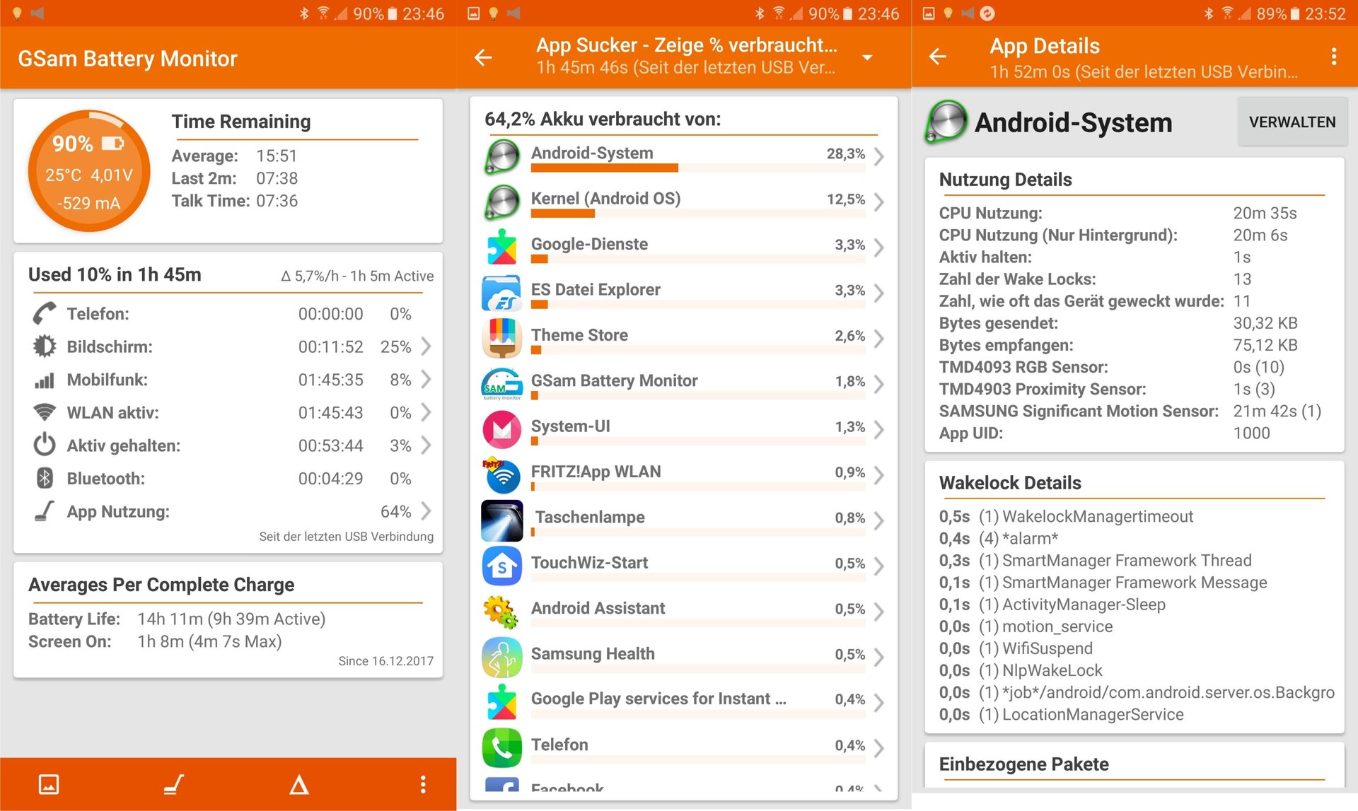

Meint ihr die Zeit, wie lange der Screen on war, als ich die Screenshots gemacht habe? Wenn ja, so ca. 2min. Mein Empfang hier zu Hause ist eher bescheiden. Meist nur ein Balken. Das ist aber schon immer so. Das mit GSam werde ich machen. Sieht man da genau, welcher Prozess für den hohen Verbrauch zuständig ist?
Was für empfang? Lte oder H oder nur edge?
Reaktionen: megablast229
LTE mit einem Balken und als "Bad Signal".
Mich wundert nur, dass über Nacht alles normal ist und sobald ich das Handy einmal aus dem Standby hole, die Verbrauchskurve ansteigt - auch ohne weitere Aktionen auszuführen. Höchster Verbraucher ist weiterhin das Andoid System.
Ich überlege schon, einen Werksreset zu machen und alles neu aufzuspielen. Könnte das das Problem lösen, zumal ich nicht idendifizieren kann, was für den hohen Verbrauch verantwortlich ist?
Habe gerade nochmal ins GSam geschaut und beim Mobilfunk richtig Bewegung gesehen. Könnte es also tatsächlich an meinem schlechten Empfang liegen?
Am Akku liegt es schon mal nicht. Der ist noch fit!

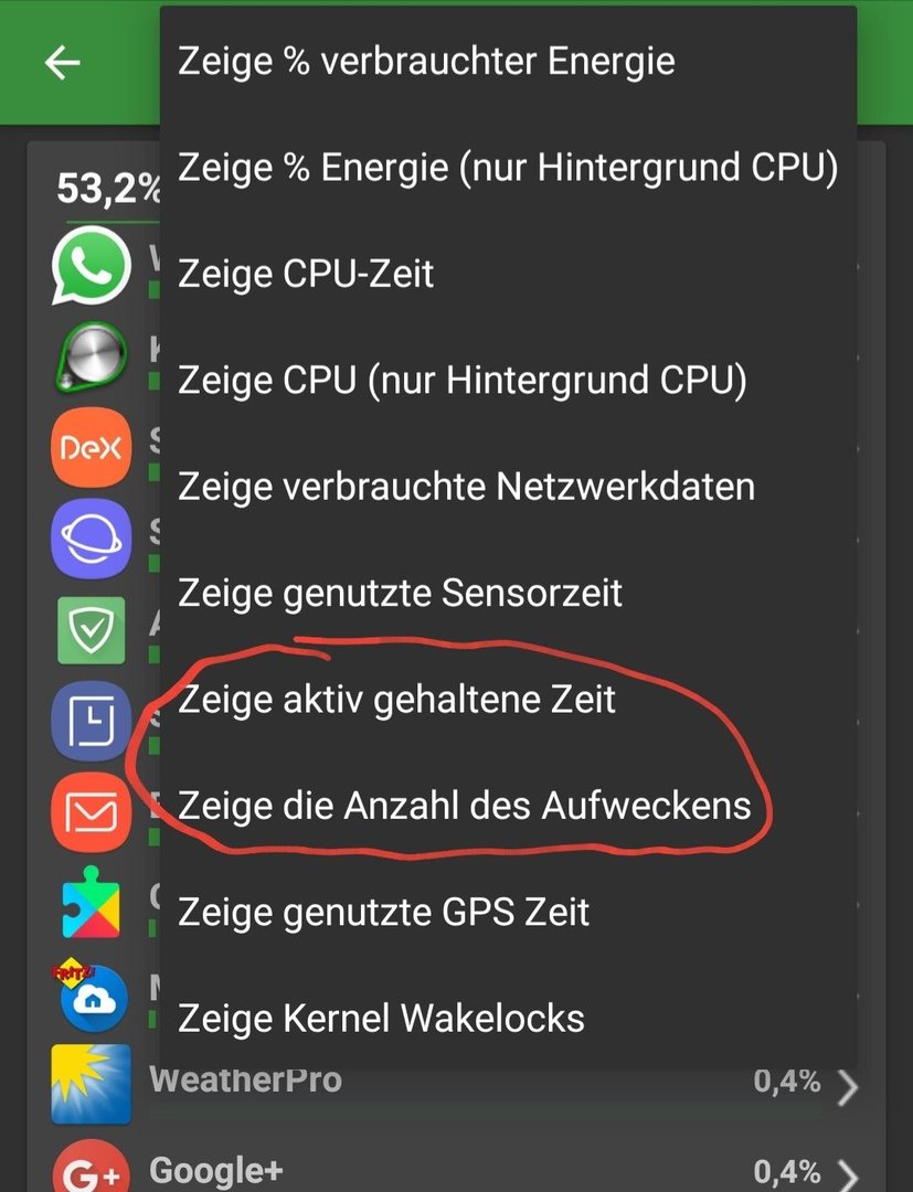

Android System und Android OS mit zusammen 40% sind auffällig, nach nur 10% Gesamtverbrauch aber noch nicht aussagekräftig. Schaue mal zusätzlich die Unterseiten an, insbesondere die beiden markierten:

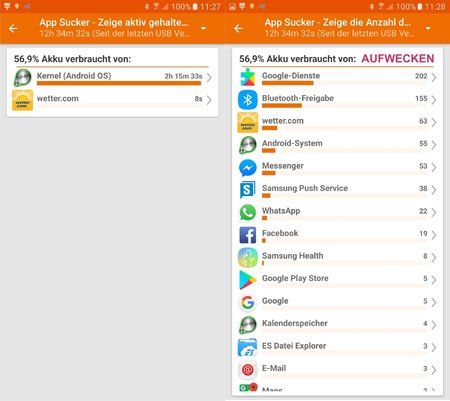

Muss nachher auf Arbeit, daher habe ich das Handy nochmal am Ladegerät. Ich hoffe, der Screenshot hilft ...

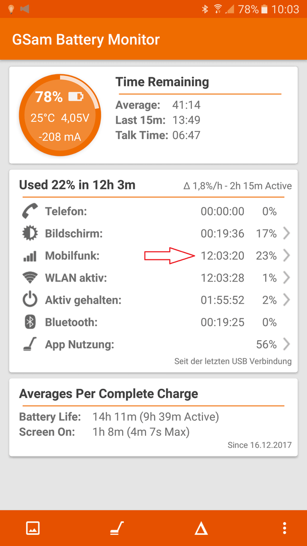

Ich denke, ich hab' den Übeltäter. Ihr hattet Recht, es ist der Mobilempfang. Gestern auf Arbeit mit vollem Netz war und ist noch alles in Ordnung. Vermutlich gibt's im Moment 'ne Störung in "meiner" Funkzelle und dadurch hatte wohl das Handy Probleme beim Einbuchen ins Netz.
Aber durch eure Hilfe kann ich mich nun bei Akkuproblemen auf die Suche nach den Ursachen machen. Ich danke euch für eure prompte Hilfe und wünsche ein schönes Weihnachtsfest. Und wenn mich wieder mal was plagt, weiß ich ja, wo ich nachfragen kann :thumbup:
Hier noch der aktuelle Stand:
