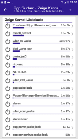

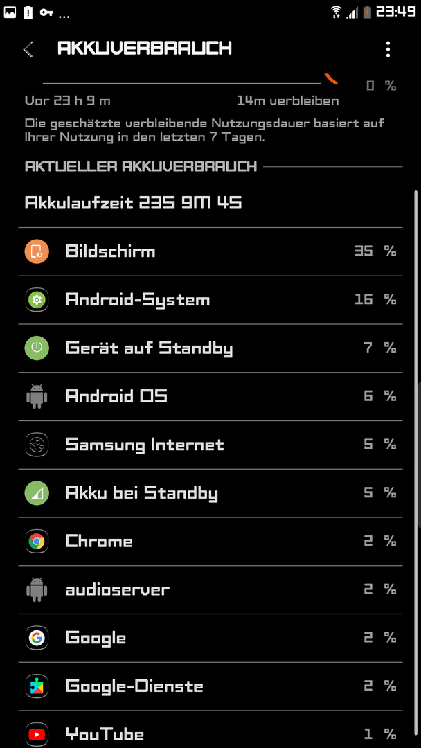

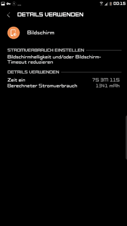

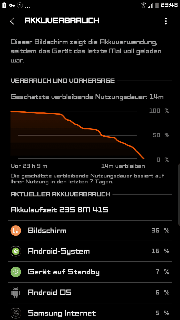

Hay Leute
Die Screenshots die ich gepostet habe sind von gestern Abend. Da habe ich diesmal nicht gespielt, um nochmal zu zeigen wie der Verein brauch ist,bei nochmaler Nutzung. Ich habe noch ein Wetlock bei getan. So kann man sehen das sie minimal sind.
Wie gesagt der Akku ist anderthalb bis Ca 2 Jahre. Auf jden fall direck gekauft wie es raus kam .
