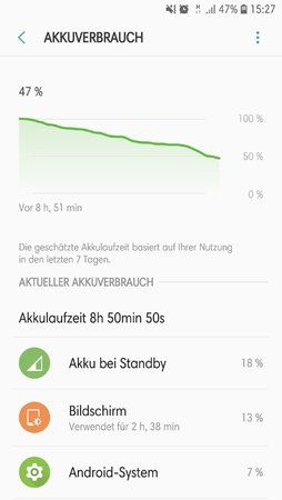

Ich denke die Akkulaufzeit ist ok

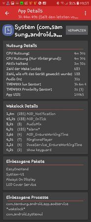

Hallo an Alle,
Ich habe ein Problem mit meinem S7Edge mit dem Akku! Und zwar ist mir aufgefallen das das Handy wenn es nicht benutzt wird immer aktiv im sensor ist! TMD49xx Lux Sensor! Es soll etwas mit Aod Service zu tun haben! Ist das bei euch auch so?
Lg sangel
@Sangel : Nutzt du das Always On Display?
Lux Sensor ist der Lichtsensor des Geräts. Dieser wird benötigt wenn man die automatische Helligkeitsregelung oder ähnliches aktiviert hat.
Ja ich nutze das always on Display und auch die automatische Helligkeit! Also ist es deshalb dauerhaft im Ruhezustand aktiv? Ich werde die automatische Helligkeit mal ausstellen und beobachten ob es immer noch aktiv ist! Vielen Dank audianer.
Lg
