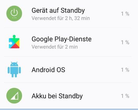

@Echnaton kannst du mir mal Pls sagen, was deine Akkustatistik sagt beim Wert "Akku auf standby"?
@RichtigerLurch
Akku bei Standby = 1%

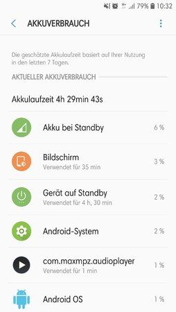

Akku bei Standby sehr hoch. Tritt nur im mobilen Netz auf, nicht bei WLAN.
Habe auch schon nur 2G oder nur 3G eingestellt, ohne Änderung.

@woern : Hast du das Gerät nach dem Update auf Werkseinstellung zurückgesetzt? Wie lange läuft Oreo nun schon auf deinem Gerät?
Reaktionen: woern
@woern bei mir sieht es genauso aus, nur schlimmer.
Hab einen komplett sauberen reset gemacht.
Ich kann nur nicht sagen, ob und wie sich das auf denn Akku auswirkt
Nein, war ein dirty Flash, muss ich dann wohl einen Werksreset machen.
Läuft seit 31.05. auf Oreo.
Danke
Die Frage ist halt, ob es nach einem reset Weg ist. Man munkelt, daß ist ein Bug in der Software....
Wenn du ein reset machst, kannst du dann sagen, ob sich was geändert hat @woern
