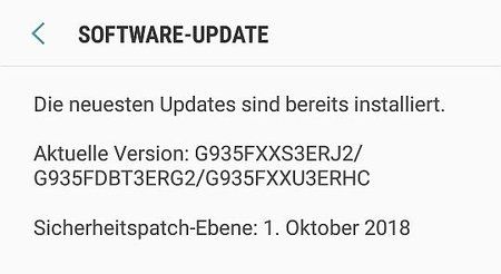

Sofware-Update DBT
Sicherheitspatch-Ebene 1.Oktober 2018
Reaktionen: Holomen
Schon installiert ohne Probleme
OK, wird installiert, und werde berichten. Danke.
Eben fürs S7E/DBT via OTA bekommen:

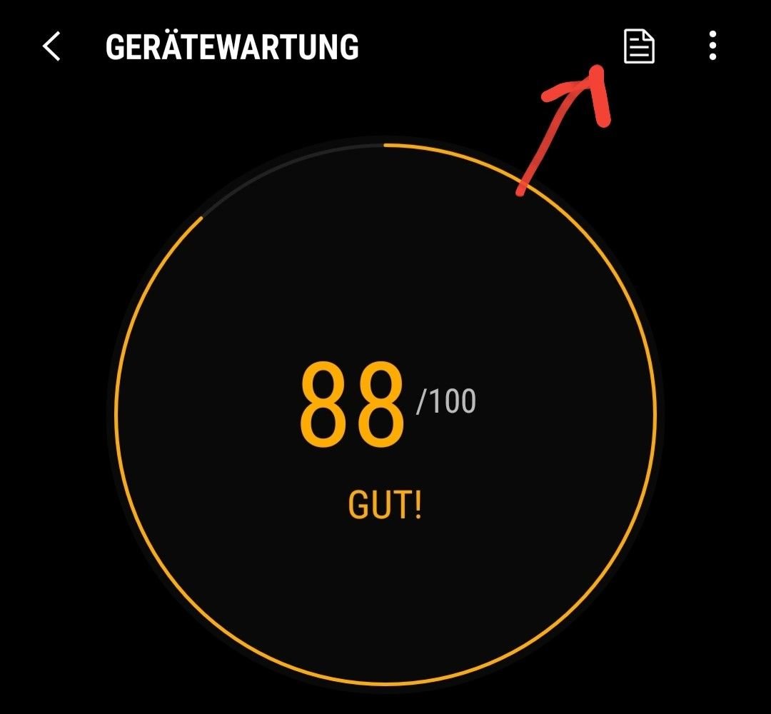

jjensson schrieb:
Einzig mir bekannte Ecke ist die Anzeigemöglichkeit in der Gerätewartung. (s. Anlage)

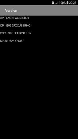

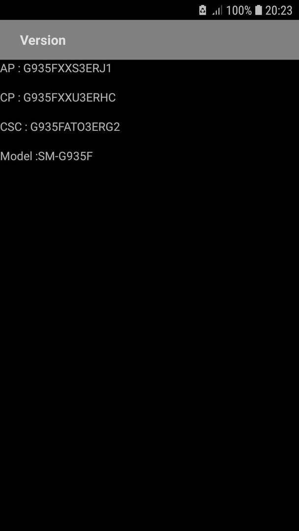

@jjensson
Welche Firmware Version Haft du genau drauf?
Öffne mal die Telefon App
Dort
*#1234#
eingeben und einen Screenshot vom Ergebnis hier hochladen.
Zu 98% wirst du aber nicht auf die originale Nougat zurück kommen.
Hab ich vorhin schon gemacht, und es scheint eine Össi-Version zu sein, ungebrandet.
