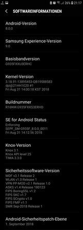

Bei Sammobile finde ich noch nichts dazu?
Hier ein Screenshot

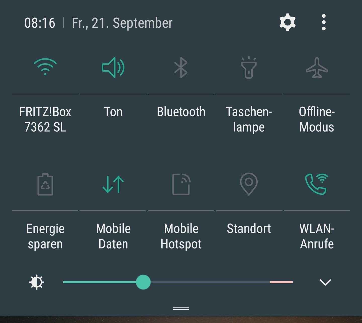

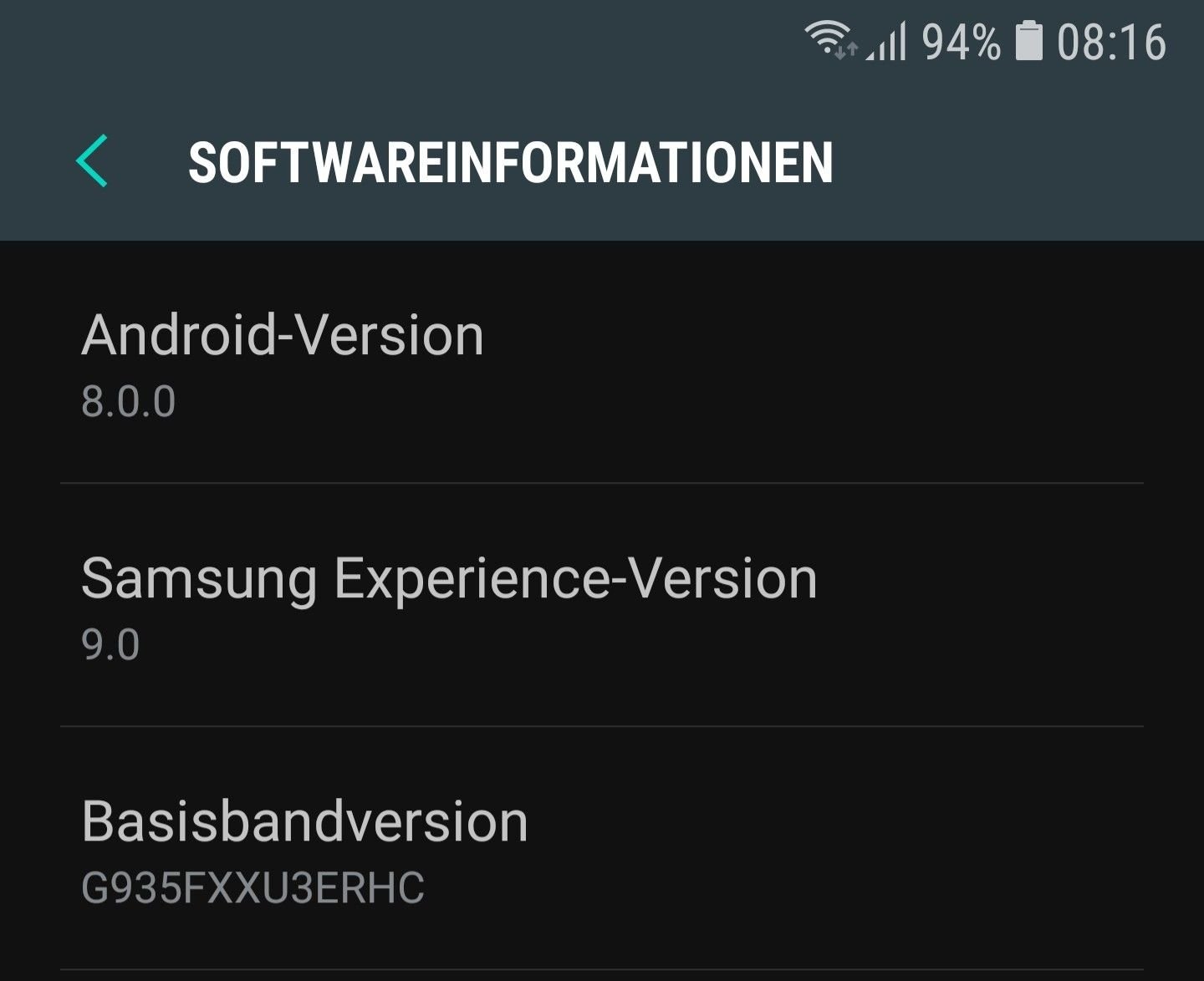

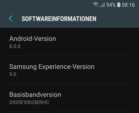

Wie du siehst habe ich auf dem Edge die Brandingfreie DBT Software drauf, eine O2 SIM Karte und kann Wlan Anrufe tätigen.

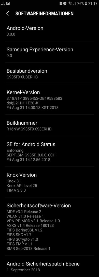

Eben OTA bekommen:
Model SM-G935F
Model name Galaxy S7 edge
Country Germany (DBT)
Version Android 8.0.0
Changelist 13895453
Build date Fri, 31 Aug 2018 05:01:19 +0000
Security Patch Level 2018-09-01
Product code DBT
PDA G935FXXS3ERHD
CSC G935FDBT3ERG2

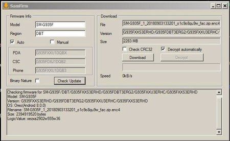

SamFirm hat´s auch schon:

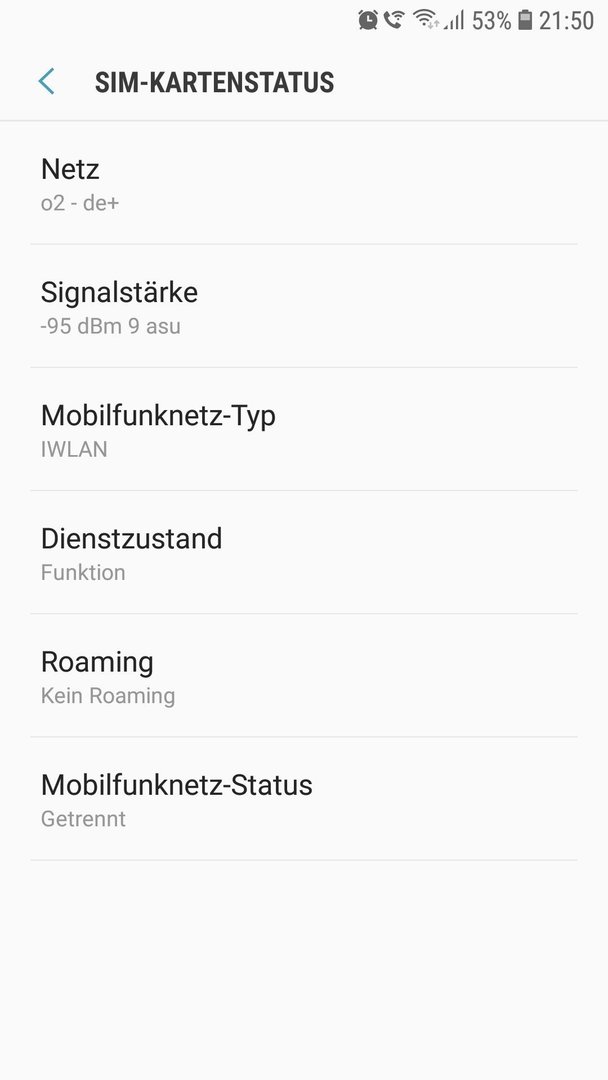

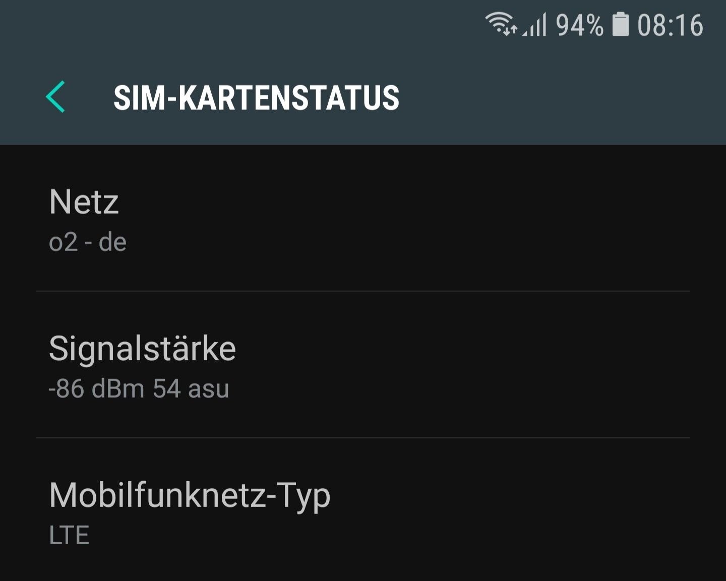

Also versteh mich nicht falsch aber da sehe ich doch bloss, dass du WIFI-Calling aktiviert hast und nicht, dass es auch funktioniert oder?
Das Symbol in der Notificationbar deutet doch ehr darauf, dass es nicht funktioniert?
Wenn ich richtig informiert bin sollte es nämlich so aussehen:
