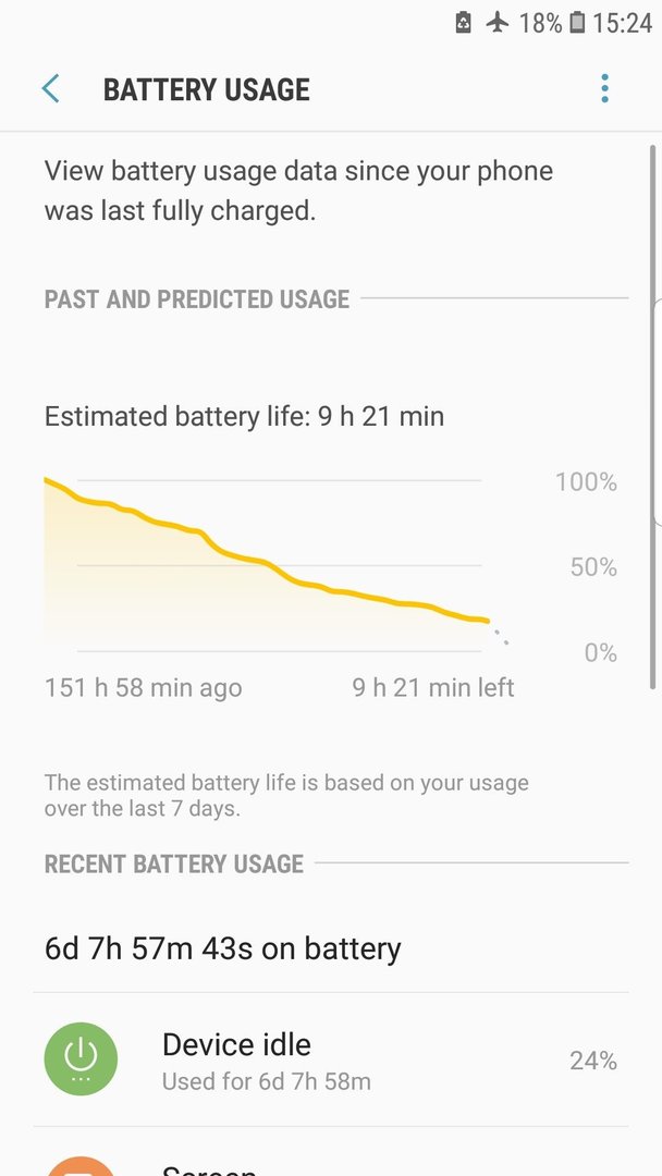

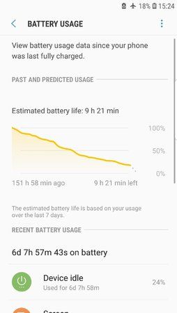

UPDATE: Habe mit Odin das aktuelle Oreo update (DBT) installiert und eine Weile getestet. Läuft perfekt, und auch der Akkuverbrauch ist im Einklang mit meinen Erfahrungen mit Nougat. Schuld an meinen ganzen Problemen war wohl das OTA update - in Zukunft wird alles mit Odin gemacht. Es gibt noch eine geringe Wahrscheinlichkeit, dass die ATO Variante unstable war, aber das müssten dann andere Leute mit ATO bestätigen.
Nochmals danke an Maik für die Hilfe!
Screenshot zeigt: keine Abbrüche (Reboots) mehr, und Akku hält lange genug.

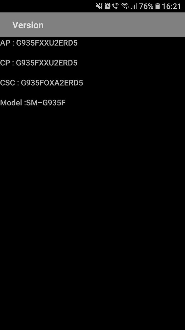

Ich habe DBT und bei mir kommt kein Update mehr, Sicherheitslevel April habe ich.
@NI20
Öffne mal die Telefon app.
Gib dort
*#1234#
ein und poste von Ergebnis hier einen Screenshot.
Bearbeitet von: Nufan - Grund: Anhang verkleinert. Bitte in allen Beiträgen Groß-/Kleinschreibung beachten (siehe Forenregeln), danke;) Gruß Nufan
Das ist die Olympia Version des Edge. Du müsstest die normale flashen.
