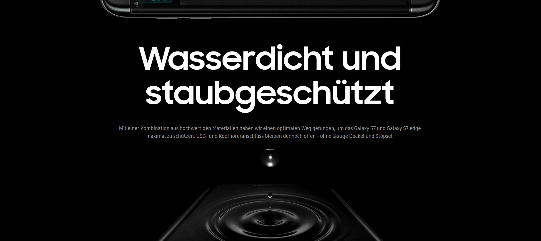

Also um mal Klarzustellen: Da seht nichts von Wasserdichtigkeit. Samsung wirbt lediglich mit dem Schutz gegen Eindringen von Wasser.
Hier ein weiterer "Auszug" der S7 Edge-Werbung - zu finden auf der Samsung-Homepage (Siehe Screenshot).
Samsung wirbt also sehr wohl mit der Wasserdichtigkeit des S7 Edge.

Da die Zetrifizierung nach IP68 ein dauerhaftes Eintauchen in ruhiges Wasser erlaubt (die zeitliche Begrenzung ist lediglich eine Empfehlung des Herstellers), darf hierbei von Wasserdichtigkeit gesprochen werden.
Die Beständigkeit unter Prüfbedingungen ist X-Fach getestet und somit qu
asi garantiert, ansonsten gibt es von der International Electrotechnical Commission kein Zertrifikat.
Samsung kann als Hersteller darauf jedoch keine Garantie geben, denn es wäre kaum bis gar nicht möglich nachzuweisen, unter welchen Bedingungen, in welcher Tiefe und für welche Dauer das Gerät der Flüssigkeit ausgesetzt war.
Zudem bräuchte man kein IP68 Zertrifikat, wenn man selbst Garantie auf Wasserschäden anbietet. Wer schert sich bei einem Smartphone schon um IP68, wenn im Schadensfall ohnehin der Hersteller aufkommt?
Diese internationale Zertrifizierung ermöglicht es Samsung glaubhafte Werbung für den Staub- und Wasserschutz ihrer Geräte zu machen, ohne diese Schäden dann aber auch wirklich decken zu müssen.
Wie ich finde alles vollkommen legitim, denn wie weit man sich auf diesen Schutz nun verlässt, oder ob man ihn sogar ausreizen möchte, das muss jeder für sich selbst entscheiden.
Dass Samsung seinen Kunden diesen Schutz so gut als möglich bieten will, sich selbst aber vor Missbrauch schützt, empfinde ich persönlich als den besten Weg für alle Beteiligten.
