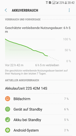

Letzten Monat habe ich mein S7 Duos noch als „erstes Telefon an dem ich nicht rumfruckeln muss“ gelobt, heute möchte ich es fast an die Wand werfen!
Der Akku hat, auch nach dem update auf Android 7, immer etwa 2,5 Tage gehalten bevor ich das S7 wieder aufladen musste. Vor etwa drei Wochen gab es ein Security update (etwa 180MB) auf die Version G930FXXU1DQC2 Kernel Version 3.18.14-1042249 vom 3. März 2017.
Nach diesem Update ist mein vollgeladener Akku nach 22,5 Stunden runter auf 18 %. Energiefresser sind nicht auszumachen, das Gerät auf Standby wird mit 5% angegeben, Display on time ist auch 5% bzw. 1 Stunde und 19 Minuten.
Ich habe das S7 Android neu installiert (wipe cache und factory reset) um nicht etwa Altlasten mit rumzuschleppen die von dem Software updates herrühren aber auch dies hilft leider nicht. Gleich kommt es wieder auf die Ladestation und mein Hals wird immer dicker.
Habt ihr ähnliches beobachtet oder wisst ihr Abhilfe?

Wie du 2,5 Tage und dann noch mit Display immer an schaffst, ist mir ein totales Rätsel. Ich habe noch nie länger als einen Tag geschafft. Display immer an habe ich aus. Rufe 5 Emailaccounts ab und nutze mein Handy viel, an guten Tagen komme ich bis zur Nacht. 2,5 Tage, dass ist utopisch. Vielleicht laufen bei dir nur 3 Apps?
Polyy, 2,5 Tage Akkulaufzeit mit etwa 4 Stunden Display on time in diesen 2,5 Tagen.
Sorry wenn ich mich da missverständlich ausgedrückt habe.

Poste bitte mal einen Screenshot von der Verbrauchsübersicht nach einem Tag.

Ich habe ein entsprechenden Screenshot an meinen Ursprungs post angehängt. AOD ist bei mir aktiviert, bei Nichtgebrauch liegt mein S7 allerdings auf der Displayseite. Damit ist das Display sowieso aus.
Hmm sieht jetzt normal aus... Verbraucht das Dual nicht von haus aus etwas mehr?

Wie lang ist der Werksreset her? Bei mir hat das S7 ca. 5 Tage gebraucht um sich "einzupendeln"
Reaktionen: kassi
Danke für deine Hinweise audianer, den Package Disabler Pro habe ich im Einsatz. Den Werksreset habe ich letzen Sonntag durchgeführt, ich warte mal noch ein paar Tage ab, möglicherweise bessert sich ja noch die Akkulaufzeit.
