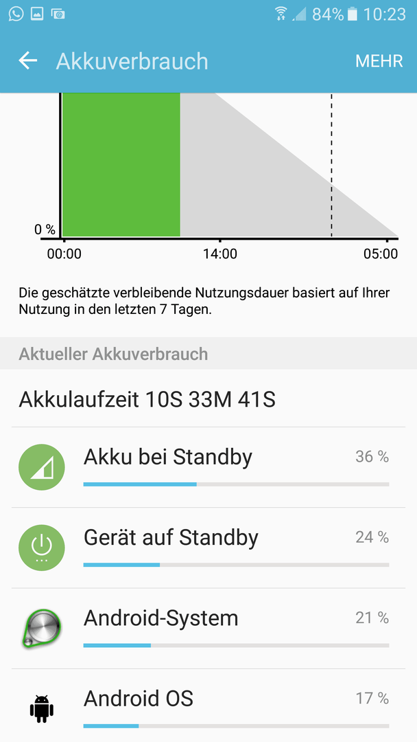

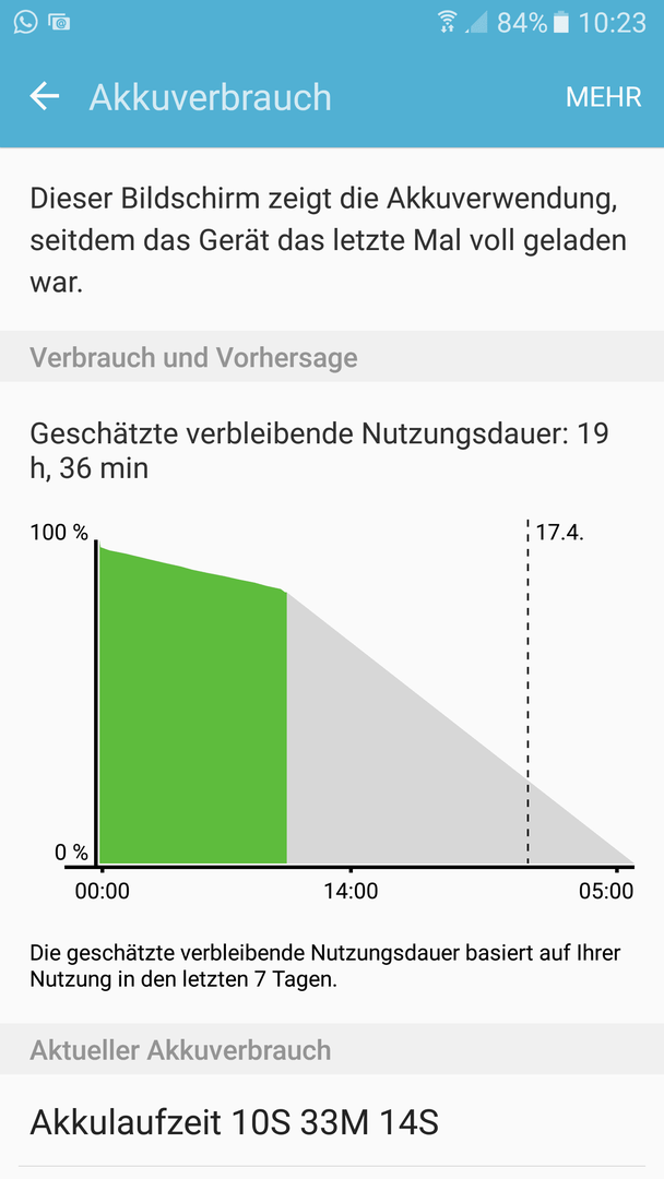

Hier mal ein paar Screenshots von der Nacht. Das Handy wurde nicht angerührt und hat trotzdem 16% verbraucht. Zum Vergleich das alte iPhone hat nur 3% verbraucht.
[doublepost=1492331560,1492331276][/doublepost]Also selbst mein altes s5 was ich noch habe wenn ich das in Ruhe lassen hält es über 3 Tage. Irgendwas stimmt doch mit dem Ding nicht.

Mieses Netz...
Und iPhonevergleich ist mal wieder sinnfrei...

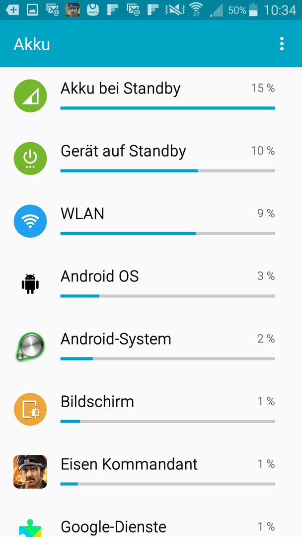

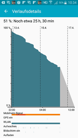

Das einzige wo dein Screenshot vom S5 jetzt hier passt und weiterhilft...du hast nen miesen Empfang!
Und gerade beim S7 macht sich das sehr bemerkbar - versuch mal umzuschalten bzw. zu prüfen welches Signal am besten "funkt" 2G/3G/4G

Schon immer mies? Wenn du nunmal zu Hause miesen Empfang hast?! Und beim S7 ist es nunmal bekannt, das schlechtes Netz richtig saugt!
Und auf LTE muss keiner verzichten, du sollst einfach nur mal testen welcher Netzmodi bei dir zu Hause am besten ist! Und wozu zu Hause LTE anhaben bei miesem Empfang, wenn man WLAN hat?
Und wenn ich so mieses Netz zu Hause habe, würde ich schauen, das ich Flugmodus mit WLAN anhabe und WiFi-Calling nutzen...
Und vergleiche mit anderen, total sinnfrei - komplett anderes Gerät und Gegebenheiten - kann man nicht vergleichen!
Aber vielleicht ist dein S7 auch einfach nur mies konfiguriert oder eine andere App saugt noch mit - wenn ich mir die Statusleiste beim S5 so angucke würde mich das nicht wundern...
