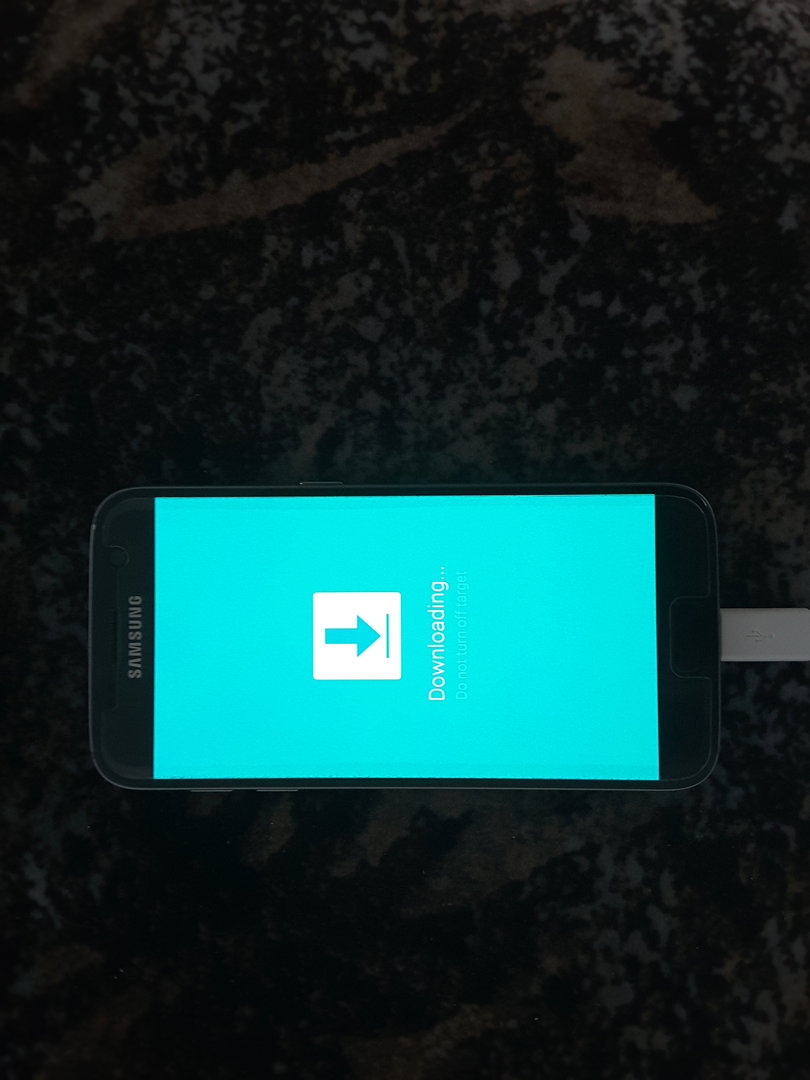

mein S7 hat heute morgen auch auf gleiche Art den Dienst quittiert. -Schwarz und reagiert auf keinen der beschriebenen "Affengriffe". Bis gestern abend ganz normal in Betrieb- keinerlei Anzeichen irgendwelcher Macken. Nur wurde über Nacht der Akku leer und es hat sich abgeschaltet. Habe es dann heute früh ans Ladekabel gehängt- hier auch alles normal.. Ladefortschritt erschien und auch die rote LED ging an.
Bei ca. 95% wollte ich es noch am Ladestecker hängend, einschalten- seitdem kompett tot; keine Reaktion auf die Rettungsgriffe und auch keinerlei Reaktion auf Anstecken des Ladekabels... kein LED-- keine Ladefortschrittsanzeige. Das Einzige was jetzt noch nach unzähligen Affengriff-Versuchen kam- wie ich das ausgelöst hatte, weiß ich allerdings nicht- war ein grüner Bildschirm "Downloading-do not turn off target".. Weiter passierte nichts.. Was wollte es denn downloaden? Ich habe dann wieder die verschiedenen Griffe probiert- nun ist es wieder dauerschwarz...
Am Akku kann es ja eigentlich nicht liegen- Strom liefert er noch-sonst wäre ja dieser Download-Bildschirm (was auch immer der zu bedeuten hatte) nicht gekommen- der blieb auch nach Abziehen des Ladekabels an..
Weiß jemand von Euch noch Rat? Bin für jeden Tipp dankbar!
Edit: habe jetzt wieder den Download-Bildschirm (Foto) und lasse es jetzt erstmal so liegen..
Viele Grüße
Thomas

Hey!
Du kannst es eigdl. nur an @html6405 schicken und hoffen dass er die Daten retten kann...
Reaktionen: html6405

es ginge mir um die Daten auf dem Gerätespeicher... Sind die denn komplett auf der Google-Cloud gesichert?
nein.

um es auf den Punkt zu bringen: heisst es nun, dass das S7 hinüber ist?
Reaktionen: Harald01
@tommess71
ich würde daran nichts mehr machen sondern es wie schon von Cloud vorgeschlagen an html6405 schicken.
Dazu erst einmal mit ihm per PN in Kontakt treten.
Da wird er dir wahrscheinlich auch schon ein Angebot machen können.
Sehr gerne sehe ich mir dein S7 an, jenachdem was nun wirklich schuld ist gibt es die Chance zur Datenrettung,
eine Begutachtung kostet nichts, bei Interesse sende mir einfach eine PN :).
