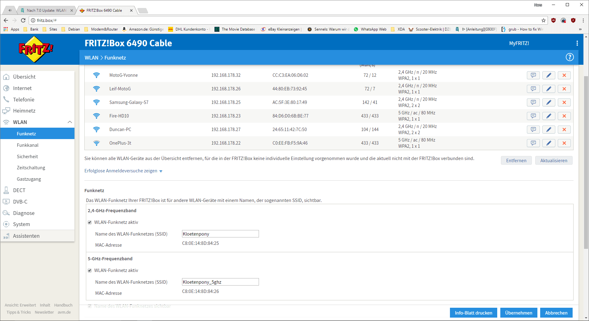

Nun. Mal ehrlich. Checkt ihr euren wifi status wenn ihr nach hause kommt ? Es ist FAKT das das S7 eine 5 ghz wifi verbindung im Standby NICHT hält. Bis Dato hatte ich DREI S7 im wifi und KEINES ist im Stande die wifi verbindung zu halten.
An die jenigen die hier sagen,das sie keine Probleme im 5ghz Band haben, bitte mal schreiben welche Frequenz und welches Gerät. Danke. Am liebsten mit Screenshot aus dem Webinterface des Modems bzw, Routers. Ehrlich gesagt glaube ich ohne Shot garnix.
Sieht dann ungefähr so aus:
