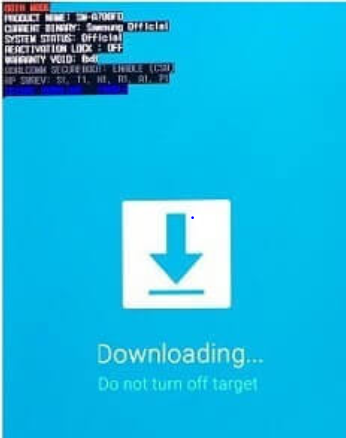

Liebe User,
Ich habe ein Problem: vom ein paar Tagen habe ich bei meinem Galaxy S7 einige Dateien gelöscht. Da dachte ich die sind unwichtig! Es war leider nicht der Fall. Das Handy hat sich danach aufgehängt und es ging nichts mehr. Man konnte das Handy nicht mal ausschalten. Es blieb nichts mehr übrig nur die Tasten Kombination Down, Home und Power. Auf dem Screen erscheint der Text (Downloading do not turn off Target).
In der Schnelle konnte ich nichts mehr machen, nur warten bis der Akku leer war. Am nächsten Tag habe ich das Handy kurz aufgeladen und wieder die selber Tastenkombination genutzt, es kam wieder der gleiche Screen. Ich war aber noch nicht so weit, um das Handy neu zu flashen. Das Handy lag so ungefähr 2 Tage als ich wieder es etwas aufgeladen hatte und durch Zufall Power gedrückt hatte: das Handy startete, da habe ich gestaunt und dachte es ist alles wieder gut. Tatsächlich konnte ich das Handy ca. 3 Minuten bedienen danach ging das Gerät aus. Ab dem Zeitpunkt kann man nichts mehr machen Ales Tot.Inzwischen habe ich mir alle Tools besorgt, und mich informiert wie man ein Handy flashen kann. Alles steht bereit, aber das Handy geht nicht mehr an und reagiert auf die Tastenkombination auch nicht mehr. Das Handy mit Kabel gebunden am Computer wird ebenso nicht auf dort angezeigt.Was kann ich noch machen.
Ich bitte um Unterstützung! Danke im Voraus.

Kommst in Fastboot Modus?
Dann wäre es mit Odin Flashbar
Power + Home + Lautstärke -
Bis Warnung kommt.
Dann Power und Home loslassen aber Lautstärke - gedrückt halten.

Lädt es noch wenn du Netzteil und Ladekabel anschließt?
Kann durchaus eine Stunde dauern bis es ein Lebenszeichen von sich gibt.

das schreit auf jeden Fall nach einen Hardwareproblem,
wie wir es schon oft hatten.
Unnötige Flashversuche würde ich lassen, wenn die Daten wichtig sind.
Sehr wahrscheinlich wird man hier ohne Lötarbeiten nichts machen können.
Da kann ich dir als letzte Lösung aber eventuell sehr gerne weiterhelfen ;).
Ohne Root kannst du keine Dateien löschen die das Gerät nicht mehr starten lassen.
Genau das ist ein 100% sicheres Zeichen für einen Hardwaredefekt.
Reaktionen: html6405

Danke für Eure Kommentare! Das Handy hängt jetzt schon seit 4 Stunden am Ladegerät und es zeigt nicht mal, dass es lädt. Einige von Euch schrieben, dass das Hardware Problem ist. Ich habe persönlich auch diesen Eindruck, aber komische weise es hat sofort dann angefangen zu spinnen als ich da unnötig die Dateien gelöscht hatte. Dann hing es, man konnte noch die Tastenkombination nutzen, sogar mehr Mals, so dass ich überzeugt war, dass das Betriebssystem einen Schuss hat. jetzt funktioniert nichts mehr.
Das ist Typisch... Daten die unnütz rumliegen und lange nicht gelesen wurden können sowas auslösen....

Im File Manager unter Gerät waren das Dateien wo unter anderen im Titel „afte“ stand.
