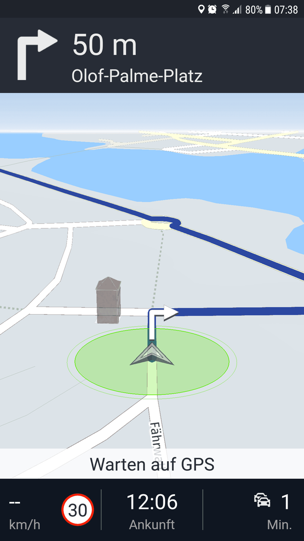

Ich hatte nach dem Flashen der deutschen Firmware das Problem, das das Handy nach längerer nicht Abfrage der GPS Position, die Position erst nach 15-30 Minuten _genau_ angezeigt hat.
In diesem Zeitraum hatte das Navi keine Sprachansagen und ein sehr zähes Update der Position.( Die Position kam über Mobil und WLAN immer wieder neu rein)
Ich müsste eben einen Reset durchführen (siehe weiter oben).
Jetzt gibt's keinerlei Probleme mehr.....

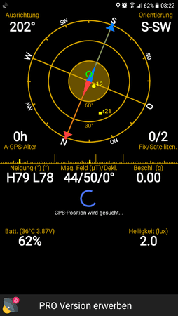

Hi,
ich habe ein SM-G930F und ich habe gestern die neuste Brandingfreie DBT per Odin geflasht nach der Anleitung hier: [Anleitung][G930F] Samsung Galaxy S7 - Flashen einer Firmware mit Odin (4-teilige)
Es hat alle geklappt, jedoch funktioniert mein GPS jetzt nicht mehr. Siehe Anhänge, ich habe schon versucht sie AGPS Daten neu zu laden und habe auch schon die Netzwerkeinstellungen zurück gesetzt.
Woran kann es liegen? Danke im voraus.
EDIT: Mittlerweile findet er wenn ich draußen bin nach ca 30 Sekunden (dauert ne Ewigkeit), aber in der Wohnung findet er gar nichts. Ich wohne in einer ziemlich kleinen Stadt, keine Hochhäuser oder sowas. Und vor dem Update ging es definitiv auch in der Wohnung und um einiges schneller :/

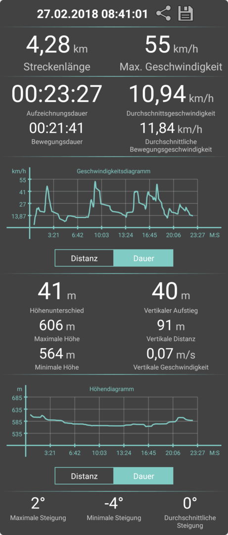

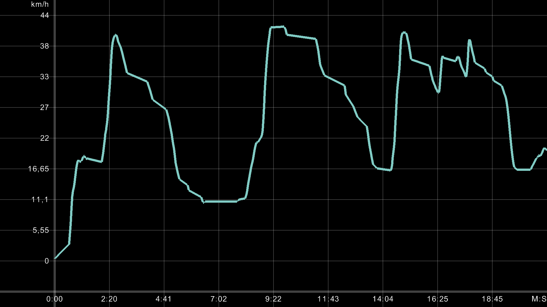

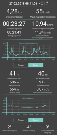

Ich habe grundsätzlich keine Probleme mit dem GPS aber zeichne öfters Autorouten auf. In der Auswertung sehe ich dann immer, dass Minimal- und Maximalgeschwindigkeiten nicht richtig aufgezeichnet werden:
Das ganze war fast eine reine Stop and Go Fahrt, ich stand minutenlang an Ampeln oder bin nur wenige Km/h gefahren.
Die App nennt sich Geo Tracker. Ich habe bisher leider keine vergleichbare App gefunden um es testen zu können. Deshalb die Frage ist normal oder eher eine Frage der App oder müsste ich eine GPS Maus haben um genaue Werte in Sachen Geschwindigkeit zu erhalten?
Danke.
