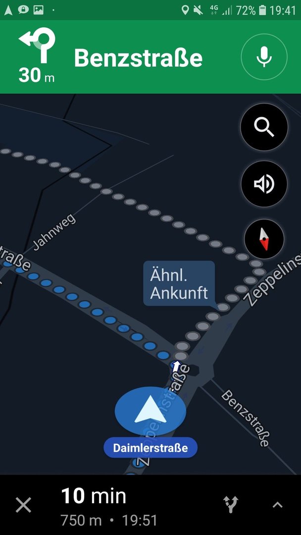

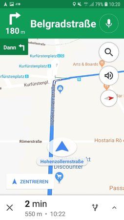

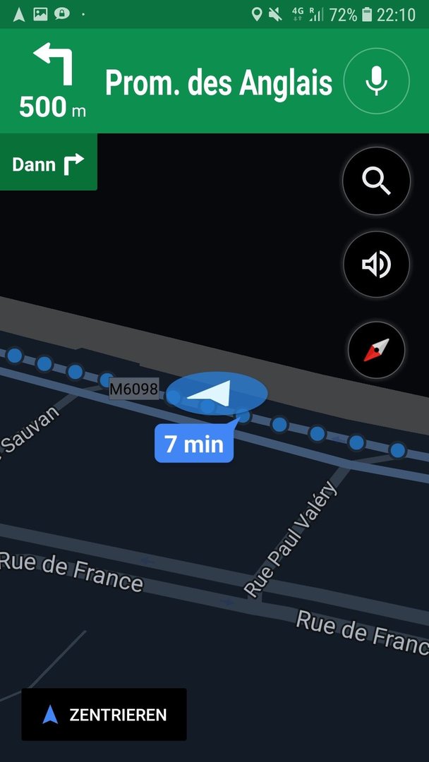

Ich merke gerade wieder im Urlaub wie schlecht das GPS Signal des S7 bei der Fußgängernavigation ist.
Ich kann es in Google Maps so oft kalibrieren wie ich möchte, aber bei der Richtunganzeige wird meine Richtung grundsätzlich falsch angezeigt.
Komischerweise klappt es beim Autofahren mit Google Maps oder Waze einigemaßen gut.
Fußgänger-Navigation mit Google Maps auf dem Galaxy S7 sieht bei mir meistens so aus, ich gehe also laut Pfeil also fast immer seitlich.
Besonders verwirrend, wenn man an einer Kreuzung steht und sich mithilfe von Google Maps orientieren möchte.
Ich habe eine dünne Silikonhülle drauf, aber die wird den GPS Empfang wohl kaum beeinträchtigen.
Den GPS Sensor Smartphone habe ich mit Google Maps schon unzählige male neu kalibriert, aber ohne Erfolg.

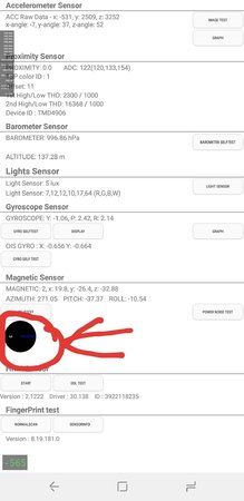

Baumstamm schrieb:
Bestimmt nicht.
Sondern den Kompass.
Öffne mal die Telefon App und gib dort
*#0*#
ein.
Dann auf "SENSOR".
Welche Zahl steht dann im markierten Bereich?

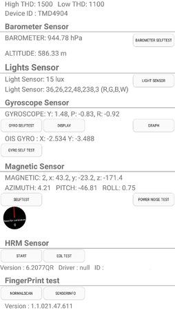

@maik005
Genau den Kompass natürlich, ich Banause.
@Baumstamm
ok. 0 ist schlecht/nix.
Wenn du in dem Bildschirm drin bist drehe/bewege das gerät mal in Form einer 8 so wie es auch von Google Maps erklärt wird....
Geht der Wert dann auf 2 oder sogar 3 hoch?
Reaktionen: Baumstamm
@maik005
Hab ich mehrmals gemacht, der Wert geht dann immer direkt auf 3 hoch.
Und dann stimmt der Pfeil in Google Maps auch?!

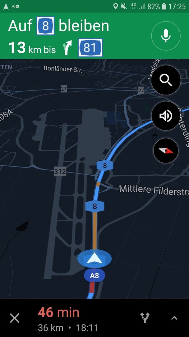

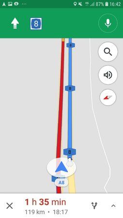

Der Pfeil stimmt bei der Autonavigation stimmt meistens, zumindest wenn man einige Meter gefahren ist, beim Losfahren kann oft nicht die Richtung bestimmt werden. Wie hier auf der A8, nachdem ich Google Maps gestartet hatte, hat er mir erstmal angezeigt, dass ich auf der Gegenspur fahre.
Mach einigen Kilometern Fahrt, klappt es aber dann meistens gut:

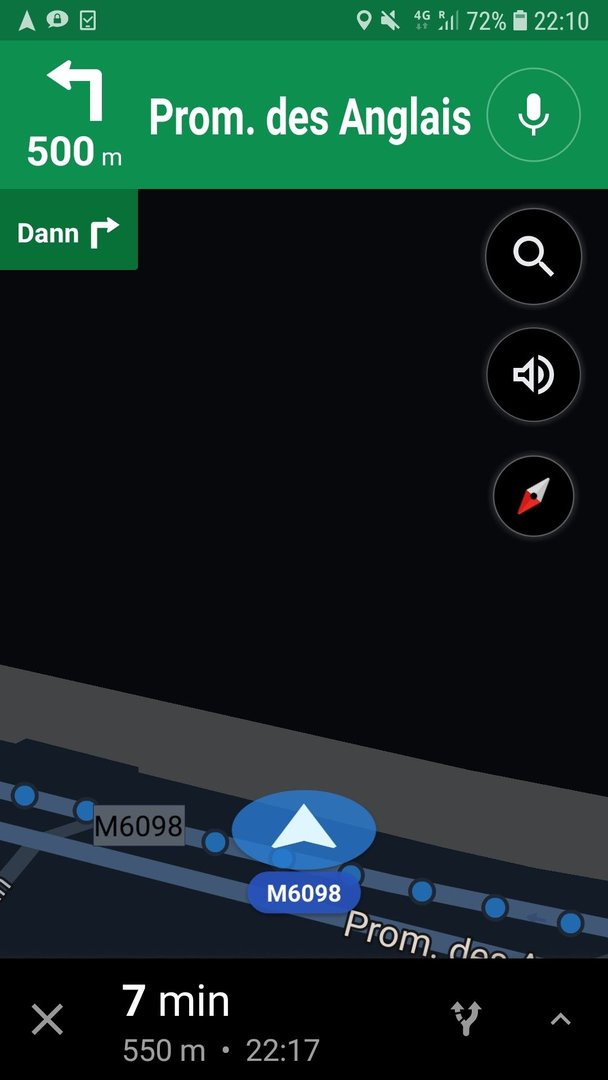

Bei der Fußgängernavigation zeigt der Richtungspfeil grundsätzlich in eine andere Richtung oder manchmal sogar um 180 Grad in die falsche Richtung.
Bei der Fahrradnavigation stimmt zwar meistens die Richtung aber dafür fährt der Pfeil fast immer versetzt von der Straße obwohl ich mitten auf der Straße fahre.
