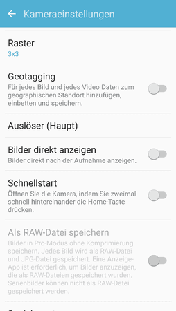

Hat jemand schon den RAW Modus aktivieren können? In Samsung Stock Kamera App ist die Option ausgegraut, dass heißt, im Pro Modus ist "als RAW-Datei speichern" bei mir nicht aktivierbar. Camera FV-5 speichert allerdings als RAW. Muss also an Samsungs Kamera-App liegen.
Mach mal einen Neustart. Im Pro Modus sollte es definitiv funktionieren
Reaktionen: Rufuz66
Neustart hab ich auch schon probiert. Ist im Pro-Modus immer noch ausgegraut.
Update:
Ich hab mal die Kameraeinstellungen zurück gesetzt und jetzt ist auch der RAW Modus verfügbar!
Danke euch!!
Reaktionen: wokahle und Andi1000

Was hat das RAW Thema denn mit dem normalen Stock ROM oder dem S7 hier zu tun?
Ich habe keine RAW Einstellung....
Was soll die Frage....?
Hier geht es um die S7 Kamera. Und RAW ist eine Funktion der Kamera
Ich fragte nur, weil rufuz66 hier den Screen postete.
...da das S7 noch nicht ausgeliefert wurde ist es entweder ein Fake, oder nicht S7, oder ein Mitarbeiter einer Redaktion??
Ich nahm an, dass das also kein S7 ist.
Sehr viele aus diesem forum haben das s7 schon seit Donnerstag
