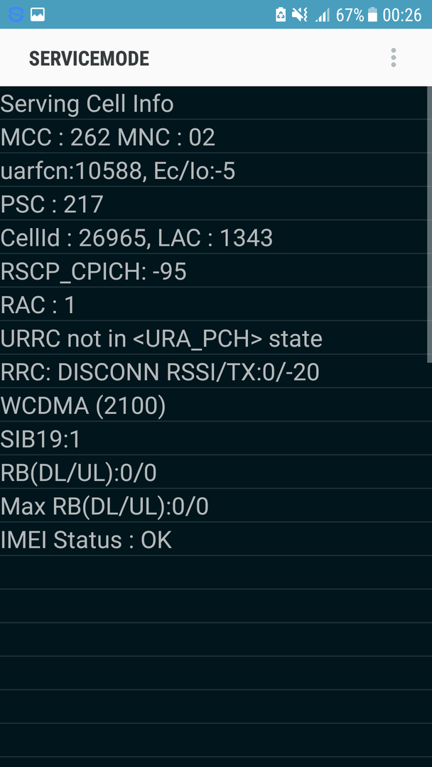

Gibt Mal das hier in der Telefon-App ein und mache von Ergebnis einen Screenshot.
*#0011#
Screenshot.
Von zu haue, wo definitiv internet da sein müsste. habe auch ein S5mini hier noch liegen, das war mit bei der fahrt und das macht nicht solche probleme:
edit.
Habe es nun über nacht mal so laufen lassen. und selbst da, bis jetzt seit gut sicher 20h kein internet. also muss ich doch flugmodus machen.
Gibt es eine app, die jede stunde ein flogmodus macht?
