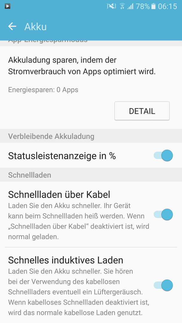

Zu klären: Funktioniert das Netzgerät? Funktioniert das USB Kabel? Ist unter Einstellungen das induktive Laden eingestellt?

Sorry bratschlauch, die Einstellung, die ich meinte war das "schnelle induktive Laden", nicht das induktive Laden an sich.

Das Induktive Laden kann nicht deaktiviert werden - muss aber auch nicht aktiviert werden.
Man kann nur das Schnellladen (per Kabel und/oder Induktiv) aktivieren/deaktivieren.
Diese Einstellung wird auch beachtet wenn das gerät ausgeschaltet ist und dann geladen wird!
