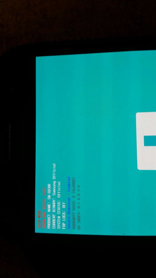

Guten Abend,
Ich habe letzten Monat mein S7 bekommen (VD2-Vodafone) was schon Nougat hatte.
Habe dies dann auf DBT Android 6.0 per Odin geflasht.
Hat auch alles wunderbar geklappt.
Als dann auch für die DBT Nougat 7.0 kam, habe ich dies per OTA gemacht und dann zurückgesetzt und alles neu eingerichtet.
Seit gestern habe ich bemerkt das die folgende Meldung kommt wenn ich nach einem Update suche:
Das Betriebssystem ihres Geräts wurde auf nicht autorisierte Weise verändert. Versuchen Sie, mit ....
Mein S7 ist nicht gerootet und habe dies auch nicht vor.
Wenn ich es neu starte kommt die meldung erstmal nicht ...
Aber wenn man dann später nach einem Update sucht kommt es wieder.
Es nervt etwas daher würde ich gerne wissen ob es eine Lösung dafür gibt.
Kann dies mit der OEM-Entsperrung zusamenhängen ?
Kann die OEM-Entsperrung eigenltich wieder deaktivert werden (wenn ja, warum) ?
Vor dem Flashen von VD2 auf DBT habe ich diese Aktviert.
P.S. Sollte ich meine Frage an eine falsche stelle dieses Forums gepostet habe so bitte ich dies zu entschuldigen.
Vielen Lieben Dank

@makdu
Hatte das selbe Problem, gibt sich aber nach der Zeit wieder.
Reaktionen: makdu
@ruessel73
Schön wenn es von selbst verschwindet :)
Hast du mal Probiert/Riskiert die OEM-Entsperrung zu deaktivieren... ?
ja habe ich , war kein Erfolg dabei. Die Meldung ist nach 1-2 Tagen weg gewesen
[doublepost=1489184180,1489184155][/doublepost]P.S. die oem Entsperrung ist bei mir immer deaktiviert
Reaktionen: makdu
@ruessel73
Danke. Habe es riskiert sie zu deaktivieren und neu gestartet. Funktioniert. Vielen Dank !!!
