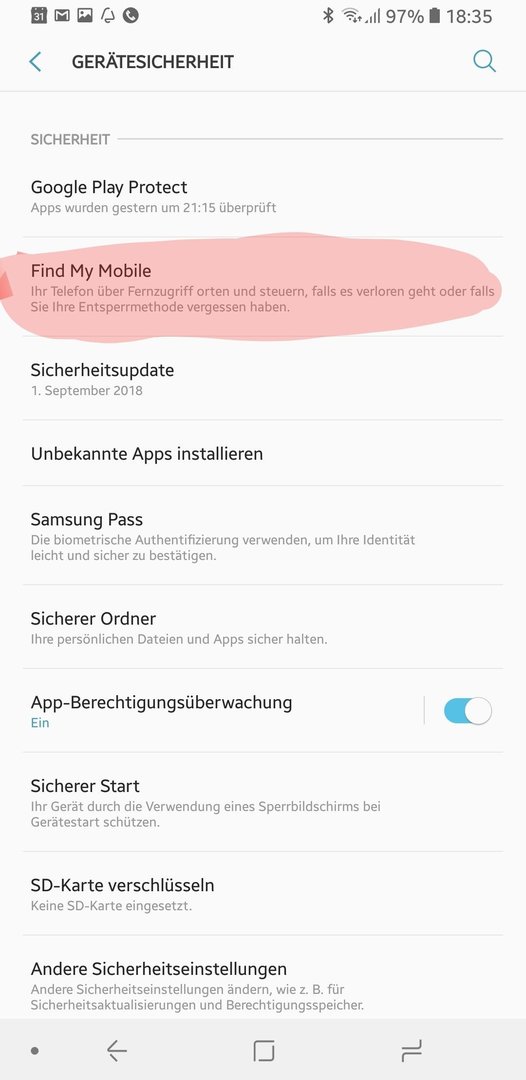

Hast du irgendwas deaktiviert?
Package Disable verwendet?
ROOT oder Custom ROM?

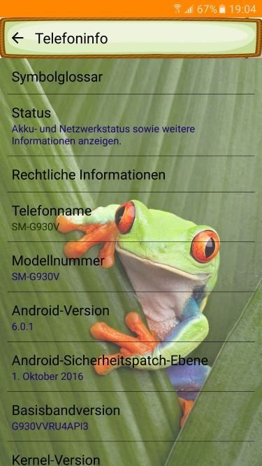

Zeig mal folgende Screenshots (jeweils ggf. runter scrollen und mehrere Screenshots machen...)
Einstellungen - Telefoninfo - Softwareinformationen

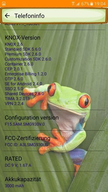

Telefon App öffnen und folgendes eingeben
*#1234#
Alles klar, pass up:

Das du ein Gerät aus den USA von Verizon hast ist dir nicht bewusst, oder?
Außerdem eine Firmware mit Sicherheitspatch von 1.10.2016
Und Android 6.0.1!
Aktuell wäre Oktober 2018 und Android 8!

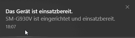

Ich nochmal. Also den Verizon-Updater habe ich jetzt auf meinem Laptop installiert. Er möchte, dass ich mein Handy an den PC anschließe. Alles logisch. Aber wenn ich das Handy über USB an den Laptop hänge, dann lädt er einfach nur und erkennt das Handy nicht als Device. Ich flipp noch aus.

@maik005 darf ich dir knutschen? Das mit dem Kabel war ne super Idee
WIN fragt mich jetzt danach, welche Aktion ich durchführen möchte, allerdings schlägt es mir nicht den Verizon Updater vor.

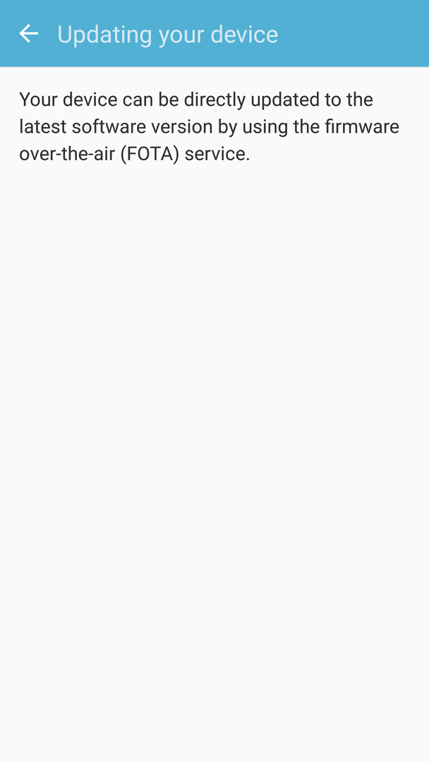

[doublepost=1539014959,1539014947][/doublepost]Update geht?!
Nein. AHHHHHHHHHHHHHHHHHH.
Version auf WIN erzählt mir jetzt folgendes
Your device’s current firmware version is not supported to update firmware.
Wat jetz? Doch in die Tonne kloppen?
