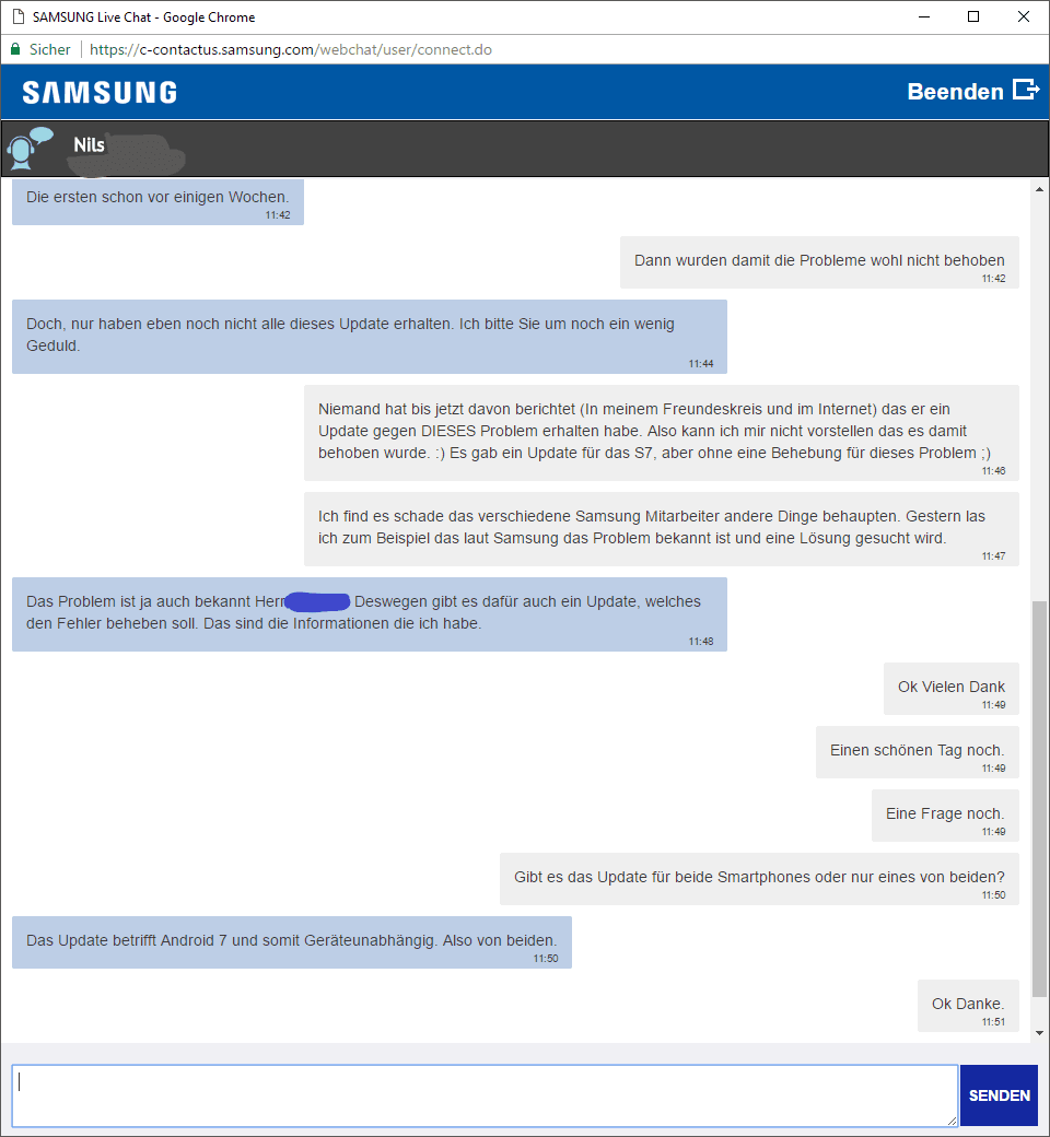

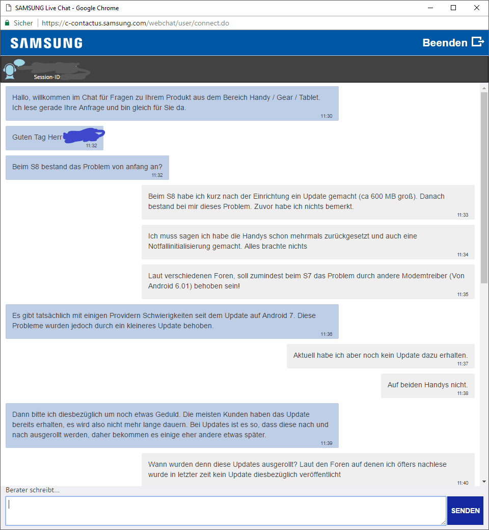

Habe mich eben mit Samsung in Verbindung gesetzt. Ich hänge den Chatverlauf hier einfach mal an.

Dann bin ich mal gespannt auf dieses öminöse Update. Merkwürdig, dass noch nicht eine Person hier im Forum jenes erhalten hat...
Vermutlich weil es "noch" nicht existiert.
10 Anfragen beim Kundenservice und 12 verschiedene Aussagen.. wie immer leider.
