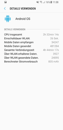

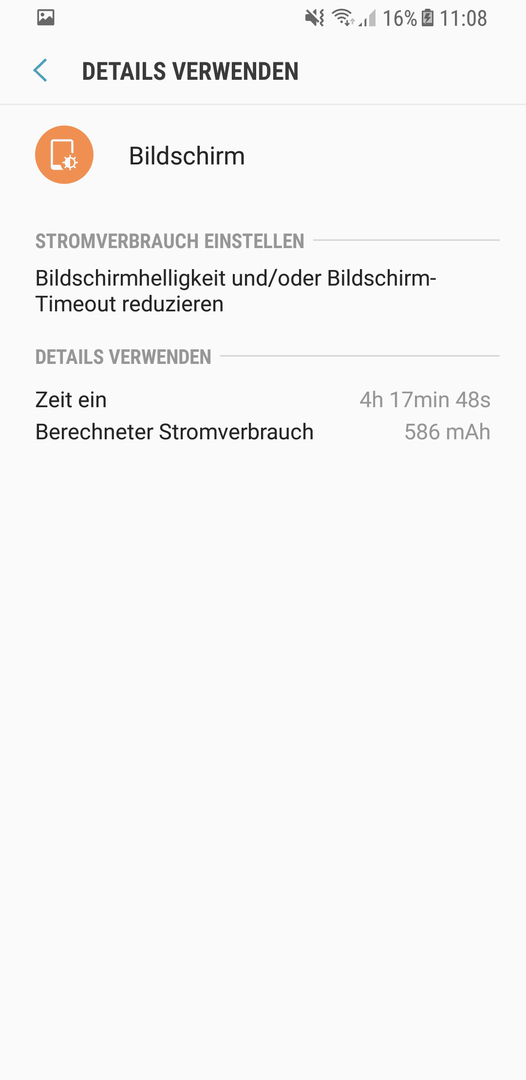

@FDon
Das musst Du leider einsam und alleine entscheiden.
Aus meiner Sicht ist "die Problemzone" lokalisiert. Ob sie zu Deiner Zufriedenheit entsorgbar ist bleibt (noch) abzuwarten. Aber ein defektes Mobilfunkmodem bezweifele ich.

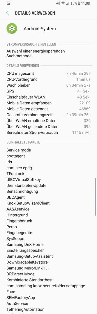

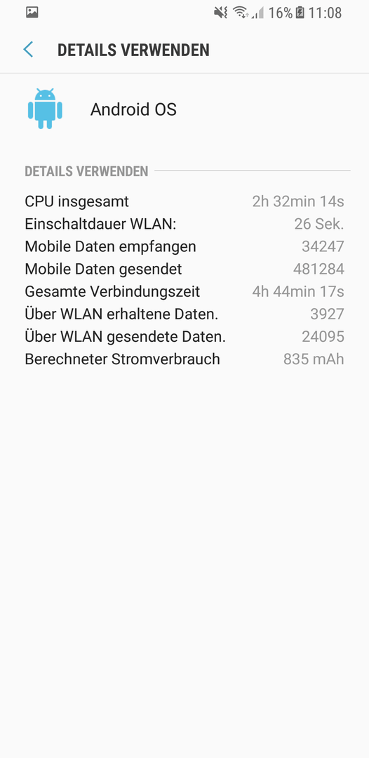

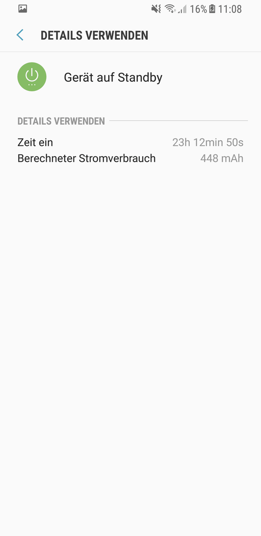

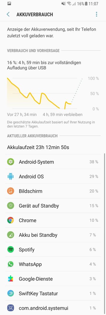

Vorm schlafen gehen hatte ich noch 30% und dachte mir, das wird ja für 6 Stunden reichen.
Falsch gedacht, Handy ging über die Nacht aus und ich hatte somit 1 1/2 Stunden verschlafen.
Würde natürlich gerne wissen woran das liegt, mit meinem Akku bin ich generell nicht so zufrieden, aber das ist eine neue Dimension.
Weiß nicht, ob die Screenshots von eben da noch was nützen, aber ich hab sie mal bereitgestellt

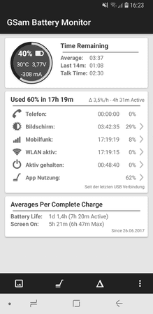

@b4zZ
Screenshots von einem vollständigen Akkuverlauf ab 100% bis xx% (<40) sind aussagekräftiger.
Daher mal ein vorsichtiges:
Android-System auf 38% und Android OS auf 29% sieht für mich so aus, als wenn Du um einen Werksreset nicht herum kommst. Da läuft "ganz schlimm was unrund".

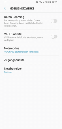

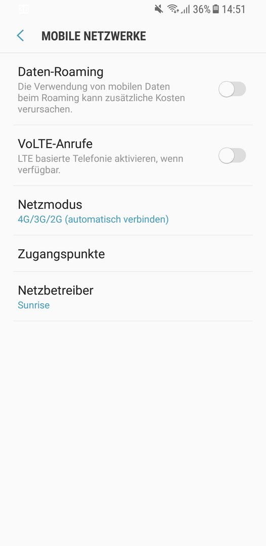

Bei mir scheint sich was getan zu haben! Habe die VoLTE-Anrufe Funktion bei 52% ausgeschaltet, dort ist nun eine Abflachung der Kurve erkennbar.
Bin gespannt wie das heute Nacht aussehen wird.

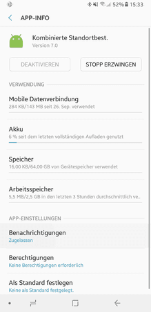

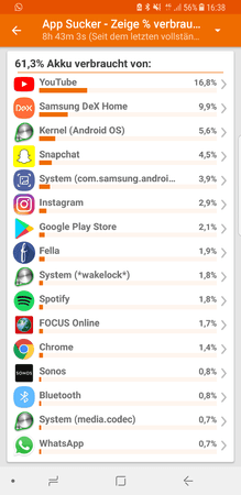

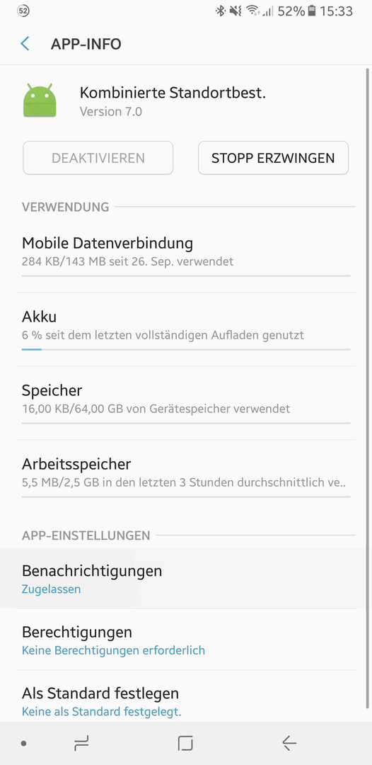

Hat einer eine Ahnung ob das nur GPS ist oder gehört das zu einer app die man deaktivieren kann?
@Loladin18
Die angegebenen 6% sind nicht genau dieser App zuzusortieren, falls Du das denken solltest. Das ist ein Sammelwert der System-Apps.
@Taba
Achso okay vielen Dank

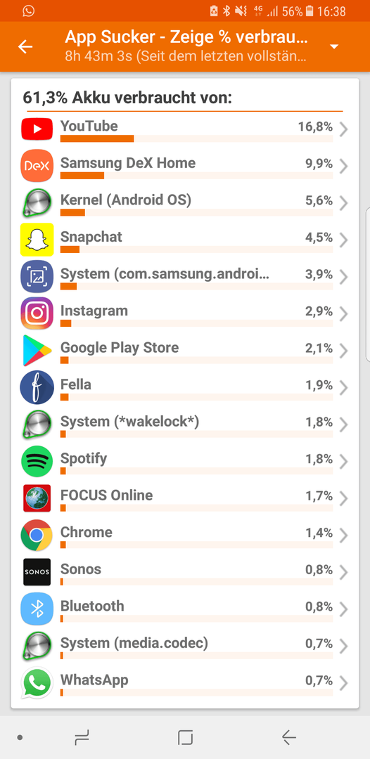

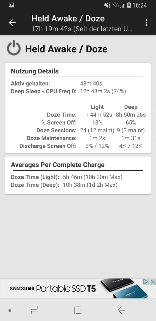

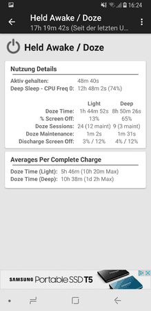

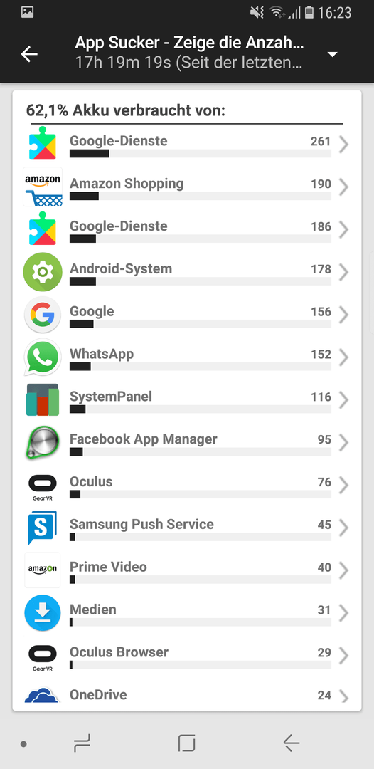

Leute die vom Android System Bug betroffen sind (Samsung Dex laut Gsam) haben oft berichtet, dass es hilft wenn man unter Einstellungen > Apps > App Voreinstellungen zurücksetzen ausführt und danach die Play Dienste stoppt und deaktiviert, das Handy neu startet und die Dienste wieder aktiviert. Mir hat das bei mehreren Handys auch schon geholfen, ein Versuch ist es also wert.
Verwendest du den sicheren Ordner, so solltest du dort ebenfalls die App Voreinstellungen zurücksetzen. Danach müssen den Apps zwar wieder die Berechtigungen erteilt werden und ggf den Zugriff auf Hintergrund Daten entzogen werden, aber das ist ja Gott sei Dank schnell gemacht.
Das habe ich vorgestern auch erst wieder gemacht, nachdem das S8 nicht mehr richtig in den deep sleep ging. Heute ist wieder alles OK (Screenshots im Anhang/ normales S8 ohne plus; kein Energiesparmodus). WLAN/LTE Nutzung etwa 50/50.
Ach ja, ich nutze auch den sicheren Ordner, ich denke also nicht dass es wie so oft vermutet ein großer Übeltäter ist.
Ich nutze keinen Disabler, damit habe ich bisher immer schlechte Erfahrungen im Bezug auf den Akku gemacht. Ich nutze die automatische Helligkeit. Ich habe nur einigen Apps die hintergrunddaten entzogen und nutze Force Doze, damit das Gerät schneller in den deep sleep wechselt.
Ansonsten werden zwei Mail Konten synchronisiert, statt Facebook nutze ich Friendly.
Wenn du die Google Dienste erst deaktivierst und danach wieder Aktiv setzt, kann es sein das Synchronisierungen die du nicht wünscht, erst wieder abgehakt werden müssen (betrifft nur das Google Konto).

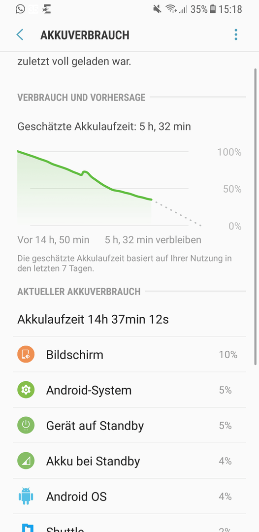

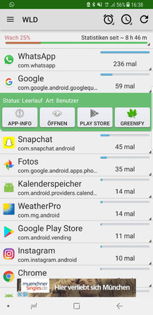

Ich verstehe nicht. Mit 2:20 SOT ausser Haus gegangen und jetzt ca 2:45 sot und 20% Akku verloren... gsm zeigt nix auffälliges an und wakrdetector dass Whatsapp 220 mal das Handy aufweckte. Ich hasse es
[doublepost=1506609563,1506609376][/doublepost]Irgendwelche Tipps?
@xxBlack
Du kommst - wenn Deine Nutzung so bleibt - auf eine DOT um und bei 6,5 Stunden... Das passt schon alles. ;)

Taba ja aber der Sprung nervt mich. 78% und SOT von 2:20 und dann SOT 2:50 und 56%. 30 min und 20%. Das Einzige war 5 Whatsapp 1x für 3 min Facebook und dann noch 20 min spotify Bluetooth im Auto

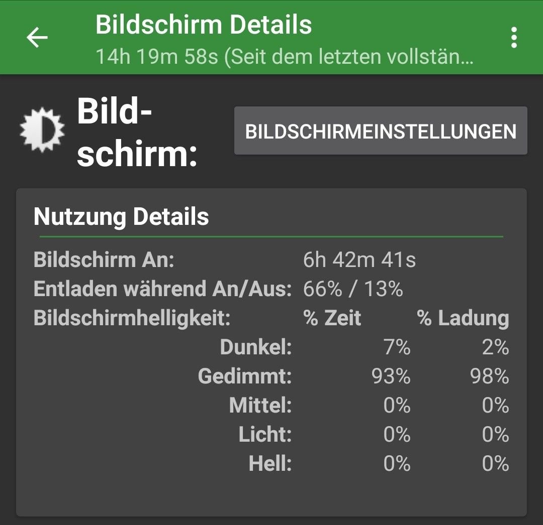

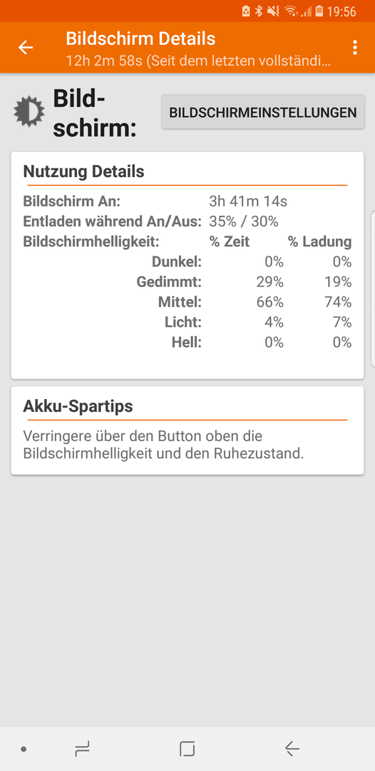

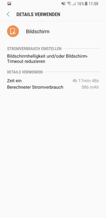

Komisch das etwa keiner die GSAM Bildschirmseite bei den 8163 Screenshots postet. Da kommt dann raus das die Helligkeit gering war.
Jetzt wird es wieder zeitiger dunkel und bewölkter draußen, da halten die Akkus logischerweise länger. Nur das nicht wer denkt plötzlich die Lösung gefunden zu haben. [emoji6]
Reaktionen: 398580
@kev946
Du meinst die...!? ;)
Reaktionen: 459387
Ich wart jetzt erstmal London ab wenn ich nur mobile Daten habe. Also ist es "realistisch mit dem plus bei Facebook Whatsapp Nachrichten (focus) etc auf 5-6h zu kommen?
Was kann ich beim Thema wakelooks machen? Whatsapp über 300. Google auch über 200 habe ich per BK disable ausgeschaltet bringt aber nix :(
[doublepost=1506621299,1506621230][/doublepost]@Taba hab bei mir geschaut. Entladen an / aus: 30/30
Sag mir jetzt noch dass das normal ist
[doublepost=1506621400][/doublepost]Hier Screen

@xxBlack
Mache Dir keinen Kopf um Wakelocks im "nur" dreistelligen Bereich!
... und Du hast jetzt nicht die %-Anzeige abgeschaltet!? :biggrin:
... und Dein Standby-Verbrauch erscheint mir weiterhin deutlich zu hoch. Beobachte GSam und Du wirst finden, woran es liegt. :thumbup:
