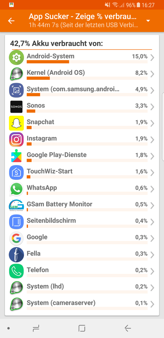

So bin zurück ;) habe ein neues S8+ mal schauen wie das sich schlägt.
Gerät lag jetzt 2h im Standby rum. Verlor 4% Akku. GSM zeigt nur das an.
Gestern Nacht mit 10% ins Bett gegangen und mit 6 aufgewacht obwohl ich sogar 50 apps runtergeladen habe. Warum der "Hohe" drain heute? Liegt es ab Android ? Habe sogar forcedoze aktiviert.
[doublepost=1507041089,1507041039][/doublepost]Hier der Screen
Typo?
Oder was möchtest Du uns damit mitteilen?
Gruß von hagex
Das ich gestern Nacht nur 4 Prozent verloren habe obwohl ich sogar Apps im Hintergrund runterfallen habe. Jetzt auf 2h auch 4% verloren obwohl ich nix geladen habe. Das meinte ich.
Ich hab ein neues Handy und habe alle Apps runtergeladen wie am Handy davor auch. Und davor hatte ich keinen so hohen stand by Verbrauch falls du darauf hinaus willst. Zu 100% die selben Apps
