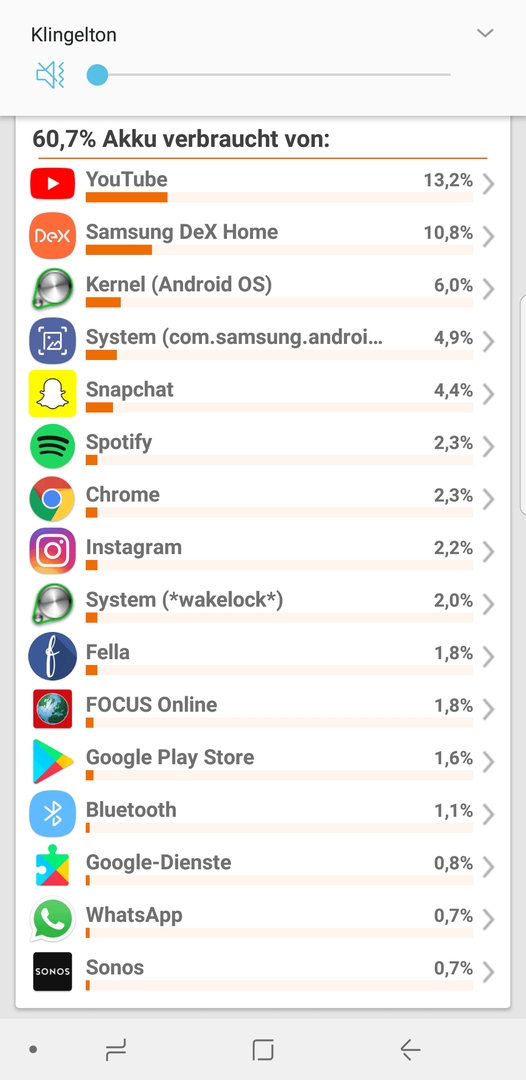

Jedes mal das selbe. YouTube Platz 1 aber YouTube verbraucht sehr wenig Akku würde auf über 9h Screen kommen. Fällt was auf?
Und ja wenn Screen an ist Beschwer ich mich wirklich nicht. Aber sobald ich zwischen Standby und Nutzung wechsle geht's runter
Du siehst den Widerspruch in sich? ;)
Mache mal alle Apps zu, wenn Du das Handy länger nicht nutzen wirst. Manchmal wirkt das schon kleine Wunder.

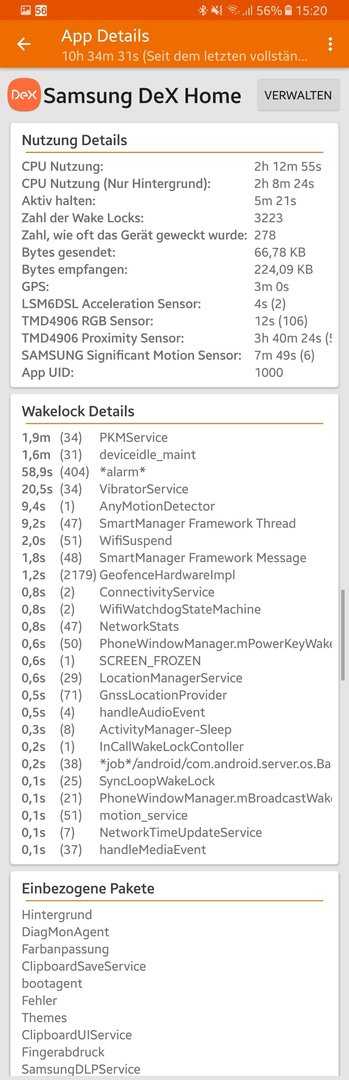

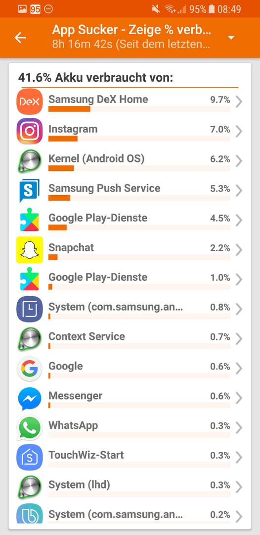

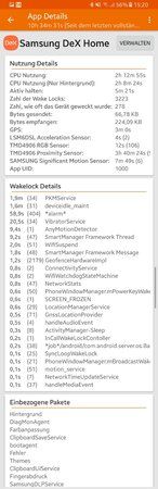

Du sprichst bei Samsung Dex von einem System Bug. Liege ich also richtig in der Annahme, dass der Akkuverbrauch dafür nicht so hoch sein sollte wie er bei mir ist? In deinen Screenshots taucht Dex auch nicht in den top Akkuverbrauchern auf. Ist das also der Zustand wie er sein sollte und auch bei den meisten S8 Geräten ist?
GSAM Bug, mit dem System ist alles in Ordnung. Neu starten, dann ist es mal wieder OS in der Statistik. Dex/OS ist normal, dass es die Liste i.d.R. anführt.

@FDon
Also der Verbrauch ist real, er entsteht aber nicht durch Samsung Dex, es handelt sich um einen darstellungsfehler und ist eigentlich das Android System bzw Android OS und genau das ist bei mir auch relativ hoch angesiedelt.
Bei zu hohem Android System/OS Verbrauch, hilft der Weg den ich im vorherigen Post verlinkt habe.

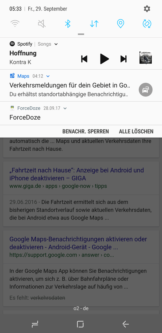

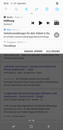

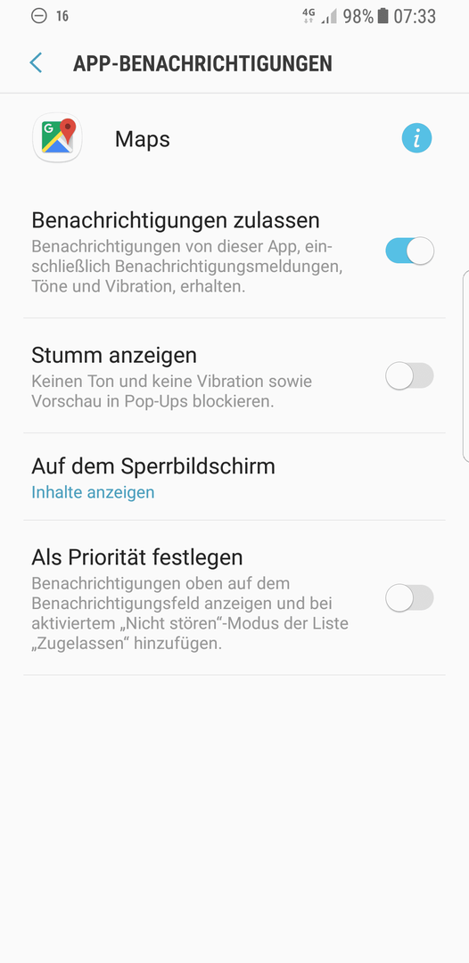

Weiss einer wie ich das verkehrszeug ausschalten?
Langes drücken auf das App Icon von Google Maps, dann App Info, dann Inhalte auf dem Startbildschirm und das abschalten.
Reaktionen: bandit1976
@Holzlatte
Das schaltet ja nur die Benachrichtigung, nicht aber das Suchen nach den Hinweisen ab!?
Google Maps / Einstellungen / Benachrichtigungen
Dort mal die ganze Liste durchschauen, was man wirklich braucht. (Ich habe ALLES abgeschaltet.)
@Taba
Korrekt, dachte es geht ihm nur um den Hinweis auf dem Startbildschirm.

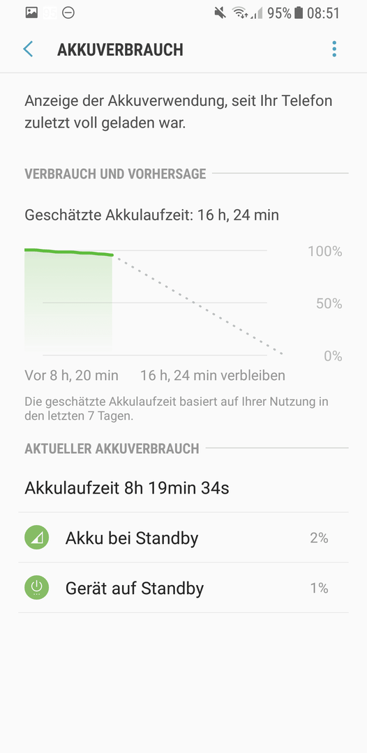

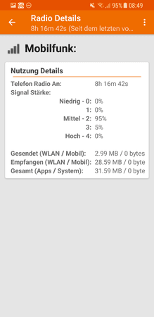

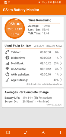

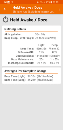

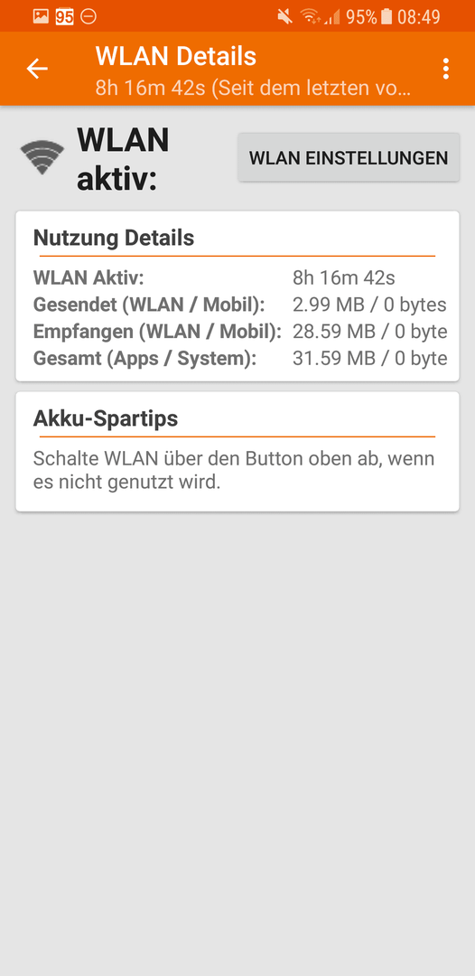

Guck euch meinen Verbrauch von heute Nacht an Leute, ich kanns kaum glauben:
Screenshot_20170929-084846.png Screenshot_20170929-085117.png Screenshot_20170929-084959.png Screenshot_20170929-084923.png Screenshot_20170929-084934.png Screenshot_20170929-084930.png
Von 4.6%/h letzte Nacht auf 0.6%/h diese Nacht. Der einzige Unterschied ist die ausgeschaltete VoLTE Funktion. Schwer vorstellbar, dass alleine diese Funktion meinem Akku so zugesetzt hat, vorallem weil sie bei meinen Freunden mit einem S8 kein so grosses Problem zu sein scheint. Bin auf jeden Fall super happy grad.:biggrin:

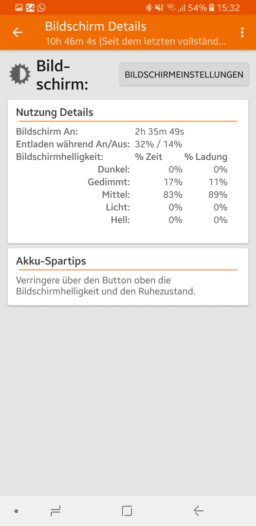

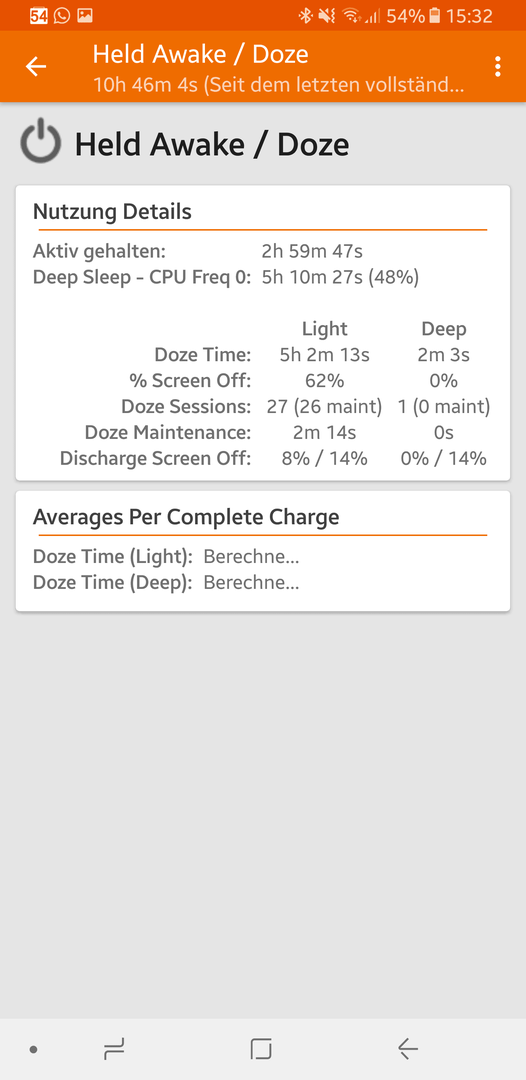

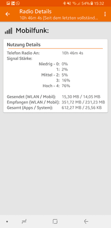

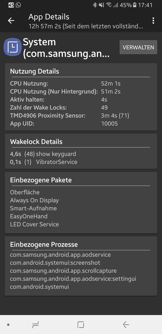

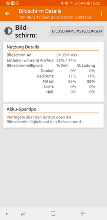

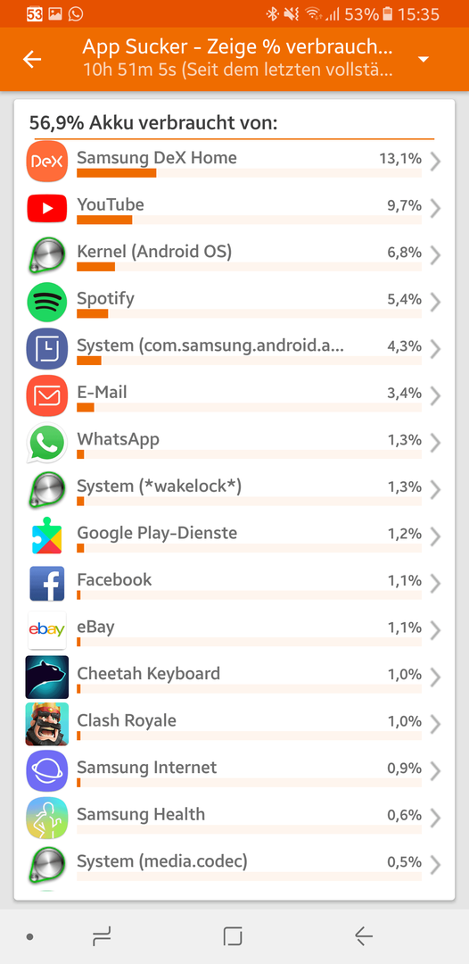

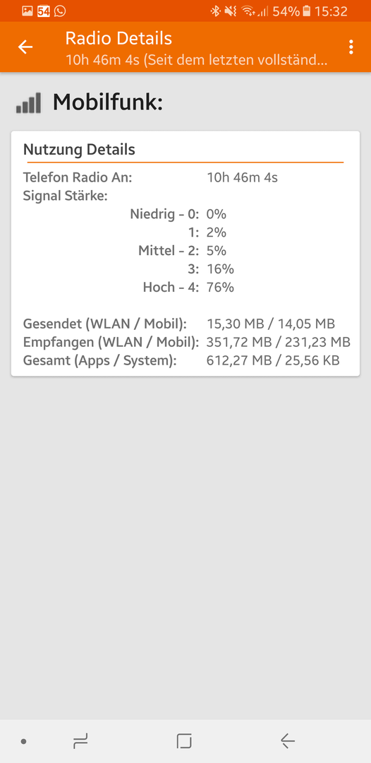

Hiho, wäre mal jemand so freundlich und könnte mir mal aufschlüsseln was mich hier leersaugt :( und was genau bedeutet bei Bildschirm ℅zeit und ℅ladung?
Ich danke euch...
@Loladin18
Keine Auffälligkeiten!
Größter Verbraucher ist das Display... AOD scheint zu laufen - insgesamt alles gut (falls es ein 8 ohne + ist, sogar sehr gut).
@Taba
Okay danke... Aber aod habe ich deaktiviert.

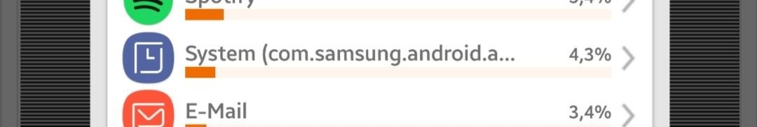

Ich kam drauf, weil der hier ziemlich hoch liegt:
Was werkelt denn da?
@Taba
Sorry ja es ist ein s8+. Ich hab keine Ahnung :confused2:
Auf den Home-Screens befindliche Widgets werden unter dem Punkt mit "abgerechnet". Würde mir keinen Kopf drum machen.
